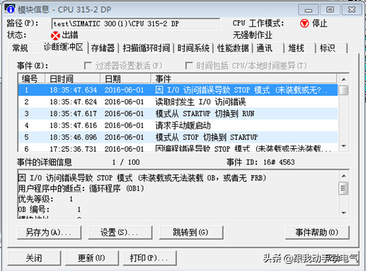

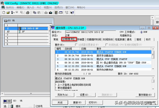

第二步 查看诊断缓冲区
CPU停机可简单分为致命错误和非致命错误,无论是什么原因导致,都会在CPU的诊断缓冲区留下痕迹。
因此,需要在线查看CPU的诊断缓冲区,来判断具体的停机情况。

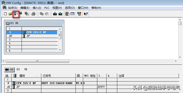

如图所示,在硬件组态中,点击在线按钮,双击CPU进入CPU模块信息,点击诊断缓冲区查看具体的诊断信息。
也可参看如下视频:PLC SF灯亮时如何查看故障
在诊断缓冲区中,常见的错误类型如下:
  • 存储器管理器导致 STOP
  • IO管理错误,IO错误
  • 超出周期时间错误
  • * 区域长度错误
  • IO访问错误
  • 通信故障导致停机
通常分为致命错误及非致命错误

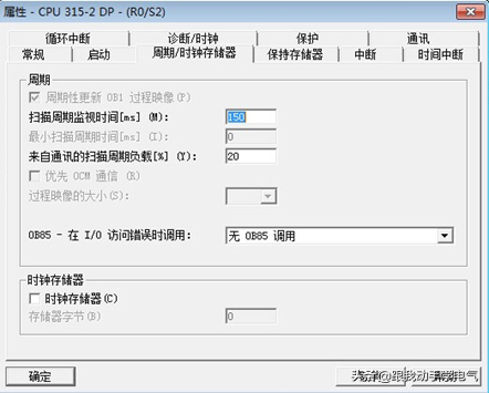

超出周期时间错误
即看门狗超时错误。系统默认的扫描周期监视时间为150ms。
当OB1的扫面周期第一次超过此设定时间时,CPU将调用OB80;如未下载OB80,CPU将停机。 当第二次超过此设定时间时,CPU必定停机。
解决步骤:检查程序,确认导致扫描周期过长的原因;(如频繁进入OB35,OB40中断,延长了OB1时间)
如何查看扫描周期时间具体参看:如何避免S7-300/400系统扫描时间过长而导致CPU停机?
如确实程序需要较长的扫描周期时间,如图所示,在硬件组态---CPU属性---周期/时钟存储器中---更改扫描周期监视时间。

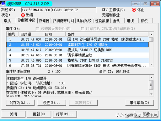

如CPU已停机,可点击如图4的按钮“跳转到”,定位到调用的程序段; 同时,根据诊断信息中区域长度错误的详细信息,确定是某一个DB的内部地址,但DB块号无法确定,需要自行查找。
如CPU未停机,“跳转到”按钮是灰色的无法点击。如CPU此时允许停机,则先在线删除OB121,CPU停机后,点击“跳转到”按钮定位到错误程序段。
I/O访问错误
属于编程错误,下载OB122可避免停机。
产生原因:程序中调用了某一P区域地址,在实际中的硬件中并没有分配或找到这个地址。 如图所示,报错的读取I/O访问错误,P区域,字访问,访问地址100;指的是PIW100这个地址在实际的硬件中未找到。
解决方法:
可能性1,错误编程误调用P区域地址。如CPU已停机,可点击"跳转到"按钮,定位到误调用的程序段。
可能性2,某一从站掉站导致无法找到相关硬件模块。此时,下载相应的OB块可先避免停机,排除通信故障后,报错自然消失。
