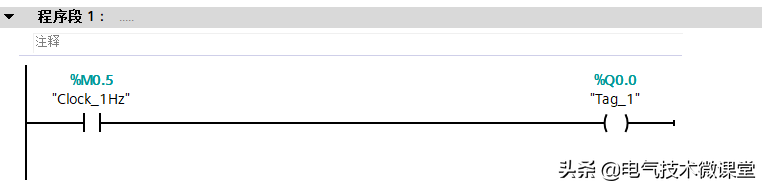

方法一:两个定时器交替工作产生脉冲信号,程序如下图所示
方法二:使用系统时钟脉冲存储器直接产生脉冲信号
在S7-1200PLC程序中除了使用两个定时器来产生脉冲信号,还可以应用PLC的系统和时钟存储器来产生特定频率的脉冲信号。时钟存储器的设置和使用步骤如下:
(1)在博图项目文件中双击“设备和网络”;
(2)鼠标双击PLC的CPU图标,下方将弹出该PLC的属性窗口;
(3)在属性窗口左侧目录中双击“系统和时钟存储器”选项;
(4)勾选启用时钟存储器字节将其激活;
(5)如下图所示可以看到PLC中支持几种特定频率的时钟存储器,我们需要选用的是1Hz的始终存储器,其默认地址为M0.5。
(6)在程序中只需调用该存储器就可以产生1Hz的脉冲信号,编程PLC程序如下图所示
这种方式的优点是程序结构简单,使用方便。缺点是产生的时钟脉冲频率是固定的。
