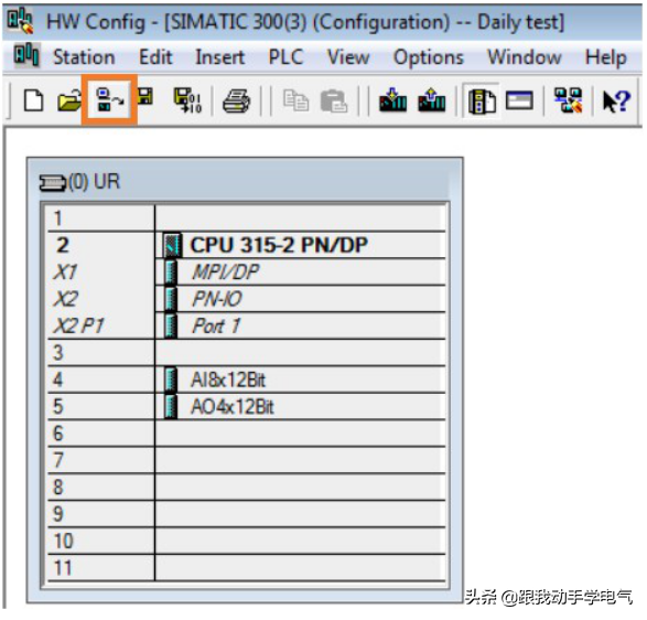

1. 在STEP 7软件硬件组态界面,点击“在线”按钮,如下图所示:

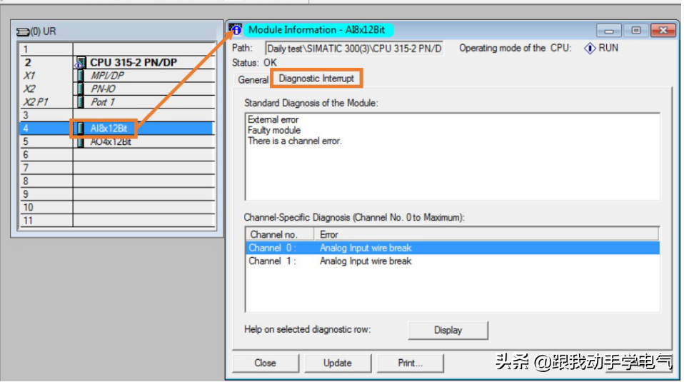

2. 在STEP 7项目中的硬件组态界面,在线后双击模拟量模块,在弹出的“模块信息”对话框中选择“Diagnostic Interrupt”选项夹中查看诊断信息。

通道错误
通常为在组态设置中勾选了诊断功能,当模块通道出现外部断线/超量程等情况时,SF灯亮。
解决方案:
此诊断功能为自行勾选(非默认),如无必要可在组态中取消即可。
如需要此功能,则出现外部断线/超量程等情况时,SF灯亮为正常现象。无法消除。
