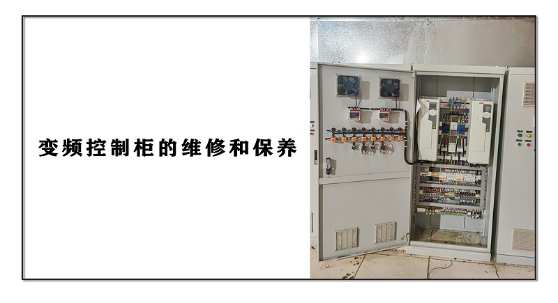

变频控制柜关键用于工业生产、日常生活、消防防护等行业的变频恒压供水操纵,也可普遍适用工业和农业生产制造及各种工程建筑的给排水、排水管道、消防防护、自喷管道网增加及其通风空调冷水热水循环系统等多种多样场所的自动控制系统。今天奇峰小编带大家了解变频控制柜的维修和保养。
变频控制柜品质好,外观设计美观大方经久耐用,安装简单便捷,是各种离心水泵靠谱的爱人。另外具备运作成本费减少、提升 工作压力线性度、增加电机的使用期限、节约资源等作用特性。
变频控制柜控制系统具备PLC作用的控制箱开关门图对于变频控制柜的检修和查验可从下列8点下手:
如在控制箱中的断路器没法合闸应那样做:
1、按住合闸按键,合闸电磁线圈有电但不姿势应该马上拆换欠压保护电磁线圈;
2、合闸按键接触不良现象应拆换合闸按键;
3、控制电路熔芯(商业保险)烧毁应拆换熔芯;
4、断路器沒有储能技术一定要查验电机工作电压务必超过85%;
5、合闸电磁铁工作电压过小应要留意合闸电磁铁工作电压务必要超过85%;
6、合闸电磁铁毁坏应该马上拆换合闸电磁铁;
7、零件柜断路器二次回路接触不良现象是要马上摇得零件柜断路器,再再次摇到接入部位,查验二次回路是不是联接靠谱;
8、万转电源开关在终止位应将电源开关转到合闸部位。
