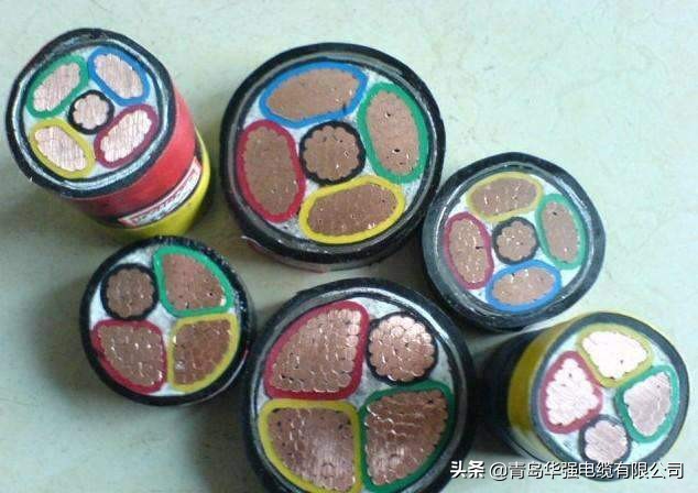

变频电缆具有较强的耐电压冲击性,能够经受得住高速频繁变频时候的脉冲电压,能够对变频电器起到非常好的保护作用,主要使用在变频电源和变频电机的连接,一般来说在造纸、冶金、金属加工、铁路、食品加工等领域广泛应用。那么这样的变频电缆与普通的电缆有什么区别呢?
一、屏蔽结构
变频电缆一般来说采用总屏蔽结构,主要是铜丝带组合屏蔽、铜带屏蔽、铜丝编制屏蔽等,并且屏蔽层的截面和线芯的截面是有一定的比例的。这样的设计能够让变频电缆具有较好的抗电磁感应,也能够抵抗电源传导信号的干扰,能够在一定程度上减少电感,这样就能够防止感应电动势过大。这个屏蔽层还起到了抑制电磁波对外发射的作用,能够起到保护线芯的作用。而普通电缆是没有这种功能的屏蔽层的,在抗干扰能力方面比较弱。
二、电气性能
变频电缆在普通电缆的基础上增加了电容和电感性能要求,能够根据实际的使用需求进行电气性能的设计,能够让电缆线更加符合使用条件,排除掉一些干扰因素。
三、制造工艺
在制造电缆线的过程中,相比于普通的电缆,变频电缆需要经过绝缘线芯挤包和成缆工序,前者会直接影响到电缆的电气性能,因此为了提高电缆线的性能,采用优质的材料,在工艺制造中,非常注重原材料的净化,挤包工序需要保证紧密严谨,需要控制好绝缘偏心度与绝缘外径保持一致,这样做能够尽可能的减少界面效应,从而进一步提高变频电缆的电气性能。
四、电缆对称性
变频电缆需要采用对称结构的设计,一般来说普通电缆是三根绝缘线芯通过铜带屏蔽后成缆线,而变频电缆则是使用铜丝挤包分相护套后再进行对称成缆,具有更好的互换性、电磁相容性、抗干扰能力更强。
以上就是对变频电缆与普通电缆的区别的详细介绍了,除此之外,还能够看出,变频电缆所具有的性能优势都是比较显著的,还能够在很大程度上减少电磁辐射的危害。
