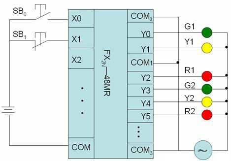

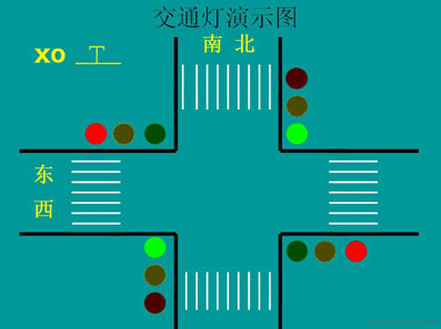

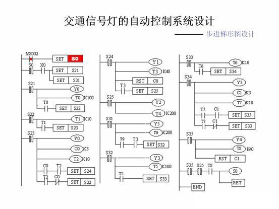

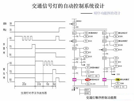

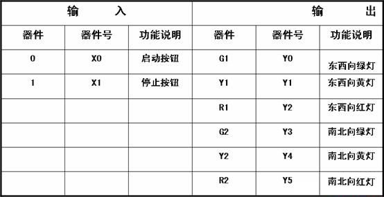

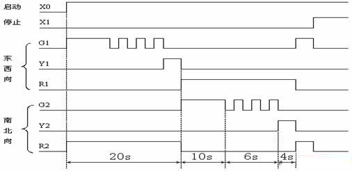

一、 三菱PLC系统设计的步骤和内容
案例:交通信号灯的自动控制系统设计
  1、信号转换关系
  2、交通等演示图
  3、分析工况,思考问题:
    1).该控制系统是否属于顺序控制?是哪种结构?
    2).该控制系统工作步如何划分?共有多少工作步?
    3).输入/输出信号有那些?
  4、PLC的I/O分配
  5、PLC硬件设计
  6、PLC顺序功能图设计
  7、PLC梯形图程序设计
  8、三菱PLC系统设计的步骤
   1)熟悉控制对象的工艺要求(工况分析)
   2)电器控制线路的设计
   3)程序设计
   4)控制系统模拟调试
   5)现场调试
   6)技术文件整理
