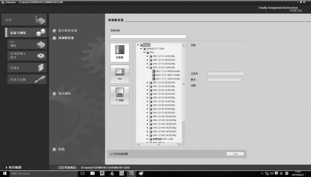

(3)在PLC 中添加项目——在项目视图中,在树形目录下,双击添加新设备。然后在弹出窗口( 控制器下) 中找到正确的PLC 并使用CPU,然后选择OK将设备添加到项目中。此处选择的1200CPU 订货号为6ES7 212-1BE40-0XB0,如图3 所示。

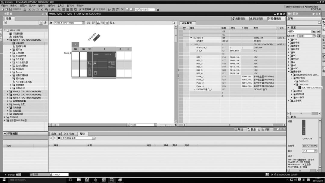

站通讯卡, 订货号为6GK7 243-5DX30-0XE0,找到此设备,然后将设备拖动到CPU 左侧的101 插槽中,鼠标双击DP 九针接口处,然后此处可以创建一下我们需要的DP 子网, 这里我们例子名称为PROFIBUS 1200_1(此处可以根据需要修改项目需要的子网名称)然后保存项目,如图4 所示。

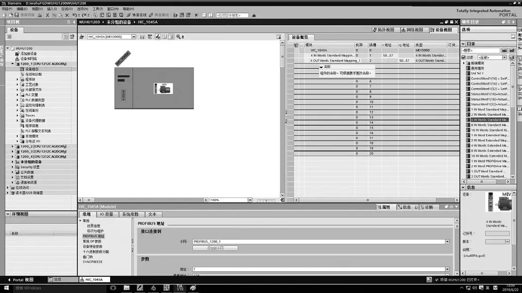

(7) 双击我们已经添加完成的GSD 文件,在设备视图中,我们可以看见MEV3000 变频器相关内部配置,由于MEV3000 基本上所有的参数配置都在现场变频器上修改参数,内部类似于局部参数号字数,菜单参数号等都不需要设置,我们需要从左侧硬件目录中选择添加4 INWORDS STANDARD MAPPING 以及4OUT WORDS STANDARD MAPPING 在插槽1 和2 中,然后回到网络视图中,此时MEV3000GSD 文件上面会写着“未分配”, 点击MEV3000 的GSD 文件“ 未分配” 文字, 选择PROFIBUS 1200_1,此时MEV3000 已经与我们的1200CPU通过TIA Portal V15 软件通过DP 网络连
接完成,点击设备上的DP 连线接触点,然后设置1200CM1243-5 的DP 地址以及MEV3000 变频器地址,地址不可以一样,否则会有冲突。此处我们设置1200CM1243-5 主站DP 地址是2,MEV3000 变频器从站是7。然后设置波特率,波特率此处推荐是19200KB/S,然后在插槽1 和2 中4 IN WORDS STANDARD MAPPING 以及4OUT WORDS STANDARD MAPPING 填写我们需要IN/OUT 所映射的变频器地址。此例子我们选择IN 地址为iw50-iw57,OUT 地址为Qw50-Qw57,如图7 所示。

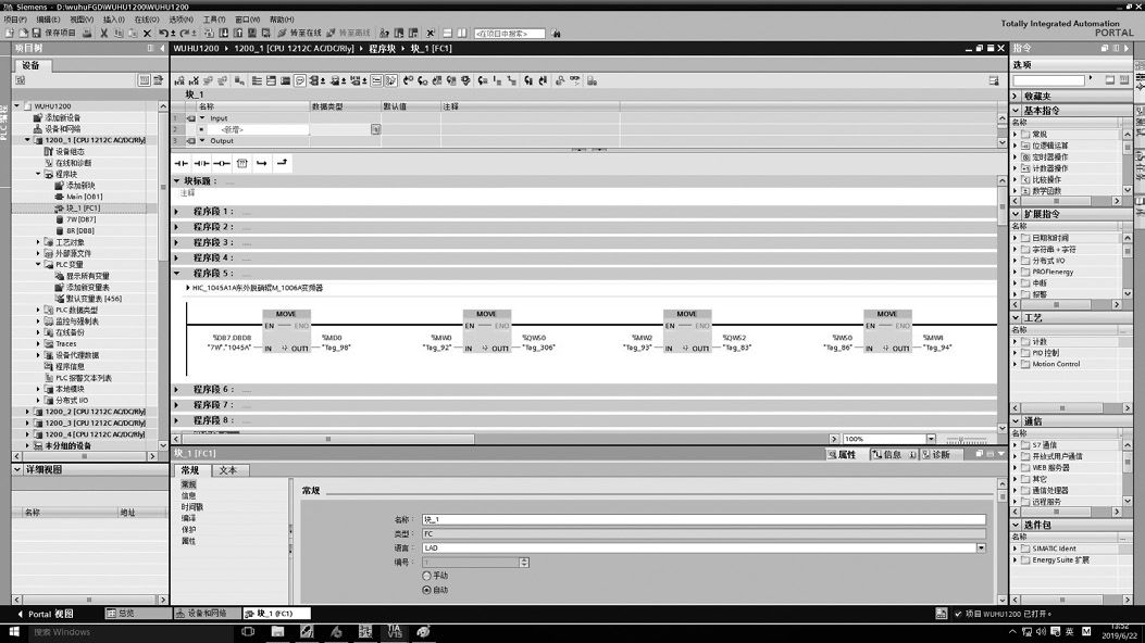

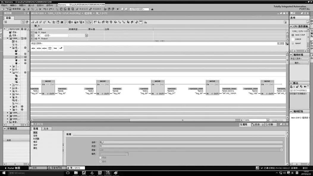

创建一个FC1 功能,将FC1 插入到OB1 运行组当中,由于我们选择不压缩模式,所以变频器例子当中的QW54,QW56 两个word 格式的字对应的是我们变频器的频率写入,IW50,IW52 两个word 格式的字对应的是我们变频器的状态字,IW54,IW56 两个word 格式的字对应的是我们变频器的频率反馈,我们无法直接将数据写入到DB 块当中,此处我们需要转换一下,才可以将这些word 格式的数据转换到我们需要的DB 共享数据块当中,这里面我们使用MOVE 来将数据转换到我们需要的
DB7.DBD8/DB8.DBD16/DB8.DBD20 当中。如图8 和图9 所示。
