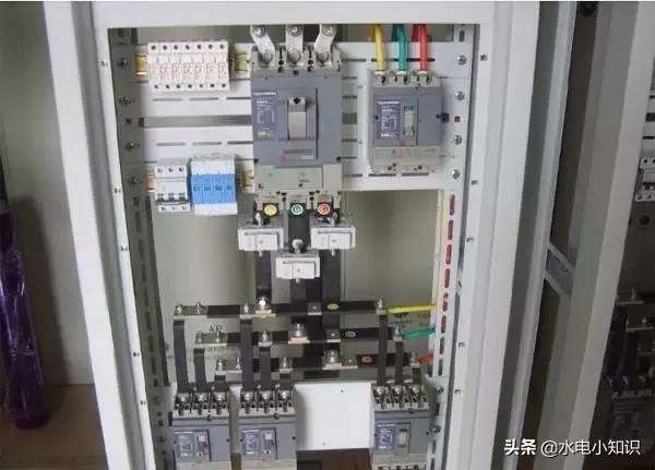

3、导线连接紧密牢固,箱体有安全可靠的中性线接线端子和地线接线端子,配电柜内连接导线、电源进线和负荷出线与电气元件的连接必须紧密牢固,不松动,导线的剥线长度应适当,芯线不外露,压接要紧密,配电柜应有齐备的中性线按线端子,箱体必须具有牢固可靠的保护接地接线端子。
按照规范要求:导线与电气元件连接必须配有弹垫圈并压按牢固。

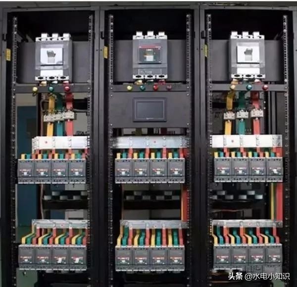

4、按照规范选择导线颜色,在三相电源配电柜内配线时,电源进线、负荷出线和箱内电气元件的连接线均应按照规范进行导线颜色的选择。即A相为黄色,B相为绿色,C相为红色,中性线为淡蓝色或黑色。地线为黄/绿双色线,严禁以黄/绿双色线作为其它导线使用。箱内进出线的连接要精细、排列要严密。
电气元件的连接线排列要横平竖直,整齐美观,转角处弯曲半径应不小于导线外经的6倍,并将各组连接导线余量绑扎成束。
