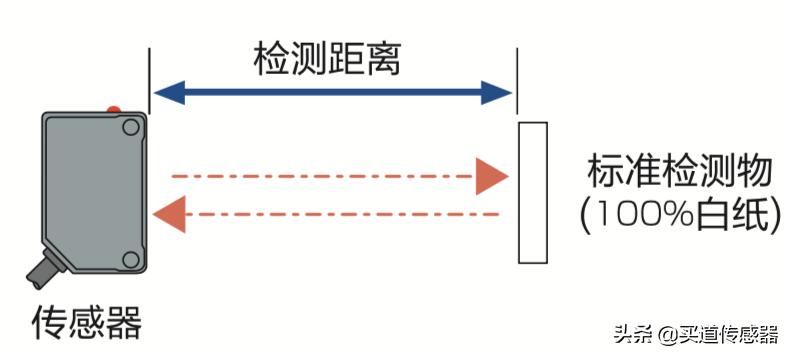

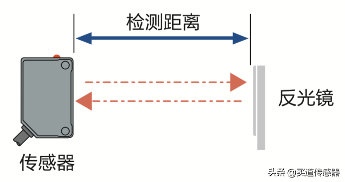

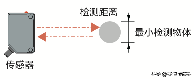

检测距离
检测距离根据不同的光电传感器指的检测距离是不一样。
对射型光电传感器:发射端和接收端之间的距离
镜面发射型光电传感器:传感器和反射镜之间的距离
漫反射型光电传感器:传感器至检测物之间的距离

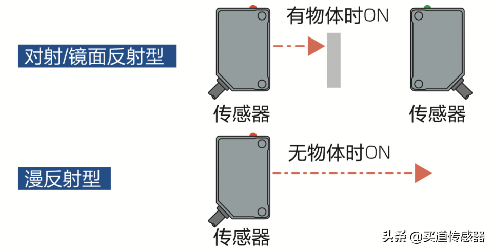

常开常闭模式?亮通暗通?
我们一般用亮通和暗通来选光电传感器,而不用常开常闭这种说法,因为常开常闭说法在光电传感器上比较绕。
亮通:接收器接收到足够的受光量时输出ON
对射型/镜反射型传感器无物体时为ON;漫反射型传感器有物体时为ON
暗通:接收器接收的受光量不足或无受光量时输出ON
对射型/镜反射型传感器有物体时输出ON;漫反射型传感器无物体时ON

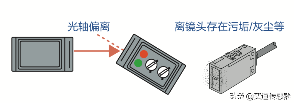

自诊断
现在的大部分光电传感器都有自诊断输出功能。我们知道光电传感器最怕的就是灰尘、油污等干扰的影响,所以自诊断功能让传感器镜头受到灰尘污垢等干扰受光量不稳定时会输出报警信号。
最小检测物:
传感器灵敏度调整为最大值时,可检测的检测物的最小尺寸。

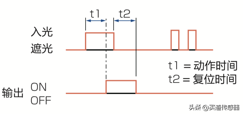

响应时间:
传感器接收到光并输出信号所需的时间。

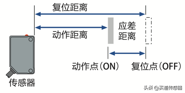

应差距离(滞后现象):
检测物从远到近靠近传感器直到输出变为ON的位置为动作距离,从此位置往外移动直到输出变为OFF的位置为复位距离。应差距离=复位距离-动作距离

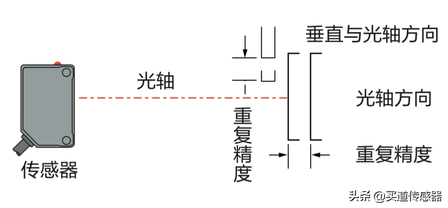

重复精度:
传感器重复检测ON位置的偏差范围

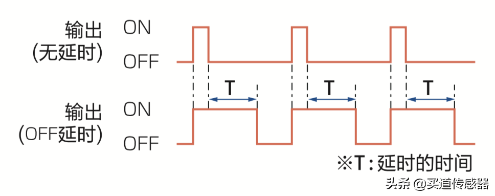

OFF延时:
传感器遮光后延时出入ON某一时间之后在输出OFF。
