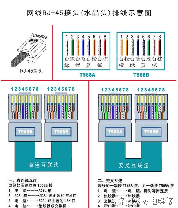

准备好工具,原料
1、具有8P槽的压线钳
2、五类网线
接着我们使用网线钳的剥皮功能剥掉外皮约2cm即可,这时我们可以看见彩色互相缠绕的橙、蓝、绿、棕、白橙、白绿、白蓝、白棕。我们摆放顺序为:白橙、橙、白绿、蓝、白蓝、绿、白棕、棕,推荐使用这个方法,比较通用,适合电脑与路由器、拨号猫、交换机
摆好位置之后将网线摆平捋直,使用切线刀将其切齐,切线刀通常的网线钳都有,一定要确保切的整齐,然后平放入水晶头,使劲儿往前顶,当从水晶头的前放都看到线整齐的排列之后,使用网线钳子的水晶头压制模块将其挤压。
网线有两种接法:
第一种、 直连线接法(平行线接法):相同设备,使用直连线接法,即:两端都是TIA/EIA-568A标准或TIA/EIA-568B标准。
网线两头接法都是:白橙、橙、白绿、蓝、白蓝、绿、白棕、棕
第二种、 交叉线接法:相同设备,使用交叉线接法,即:一端是TIA/EIA-568A标准, 另一端是TIA/EIA-568B标准。
网线一端接法是白绿、绿、白橙、蓝、白蓝、橙、白棕、棕。另一头接法是:白橙、橙、白绿、蓝、白蓝、绿、白棕、棕
两种方法都可以,在此我推荐使用直连线方法,因为简单,网线两头接线法也都是一样的,都是白橙、橙、白绿、蓝、白蓝、绿、白棕、棕。
