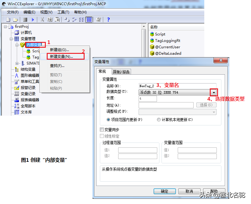

WinCC内部使用的变量,与外部过程无关,无需建立过程驱动程序、通道单元和通道连接。使用数量不受限制。
创建内部变量的方法很简单,如图1所示。

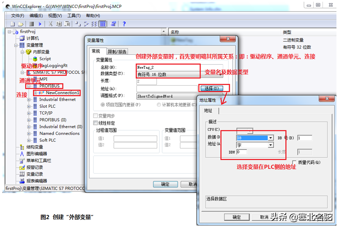

外部变量由外部过程为其提供数值,因此也叫做"过程变量"。外部变量是基于"驱动程序-通道单元-连接"的,其与自动化系统中的数据是相对应。

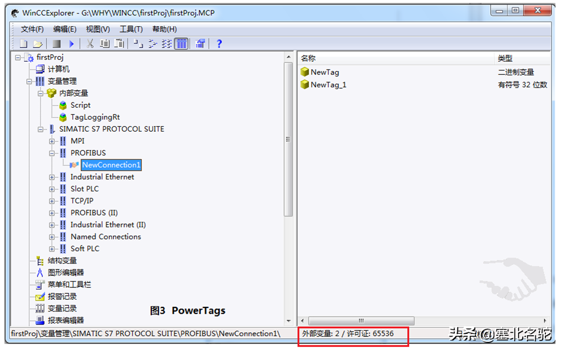

创建外部变量时,首先要明确其所属的通讯链路关系:驱动程序 - 通道单元 - 连接。在相应的连接下(如图2中的NewConnection1)创建变量并为其指定PLC侧的地址,该地址可以是输入/输出过程映象区、位存储区以及DB块。
外部变量的使用数量由PowerTags授权决定。如图3所示,在WinCC的项目管理器下,给出了当前已定义的外部变量的个数和总授权数,外部变量的个数不能超出总授权数。需要注意的是,不管外部变量定义为何种数据类型:BOOL、32位浮点数等,它们都各自占用一个授权。

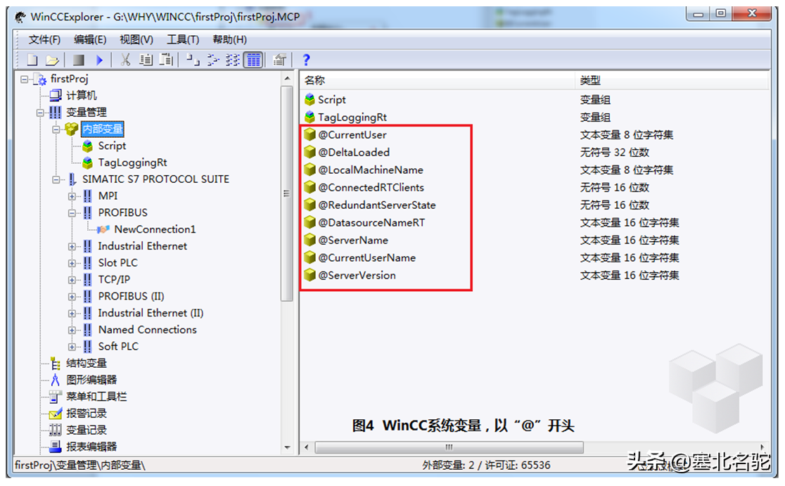

三、WinCC系统变量
WinCC系统提供的预先定义好的变量。每个系统变量均有明确意义,可提供现场功能。系统变量由WinCC系统创建,工程人员不能创建,但可以使用。系统变量是一种特殊的内部变量,以"@"开头,如图4所示。

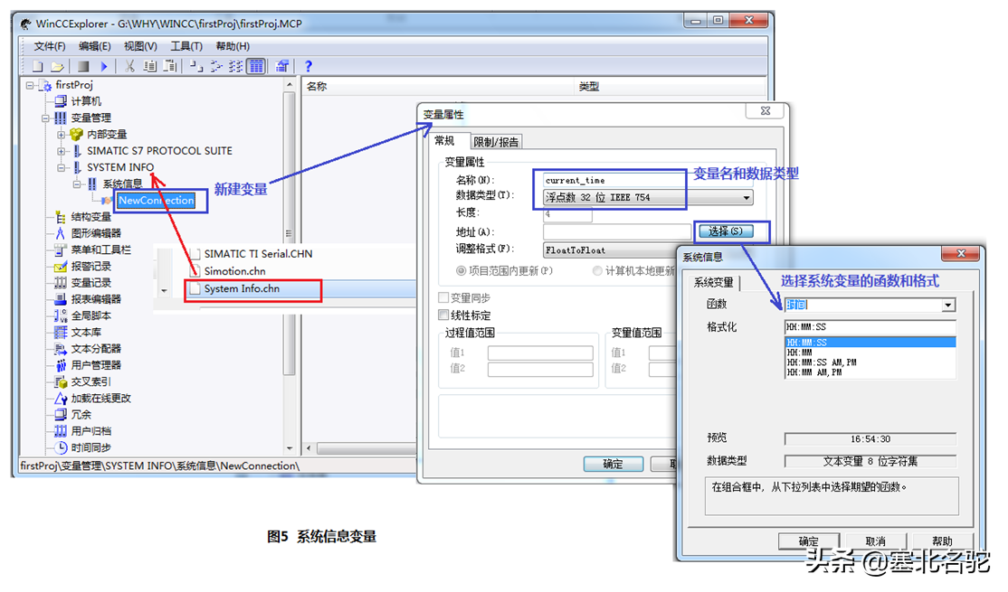

在"驱动程序"中有一种特殊的"驱动"——WinCC系统信息通道。在WinCC的系统信息通道下,可建立专门记录系统信息的变量,例如可记录WinCC系统的当前时间、CPU占用率、磁盘容量等信息。
要使用系统信息变量,首先要添加"系统信息通道",然后在其下建立连接,在"连接"下就可以创建系统信息变量了。方法和添加"S7协议集"类似,如图4所示。
系统信息变量不占用PowerTag授权。
