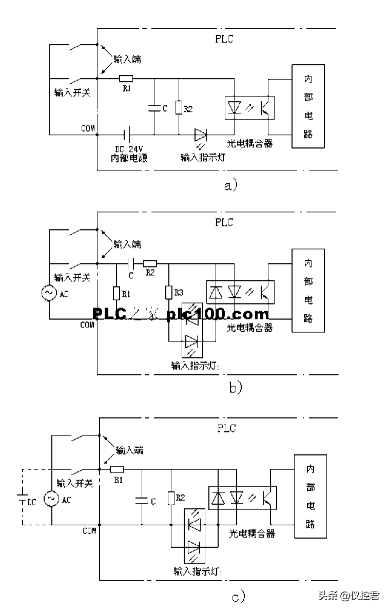

常用的开关量输入接口按其使用的电源不同有三种类型:直流输入接口、交流输入接口和交/直流输入接口,其基本原理电路如图3所示。
图3 开关量输入接口
a)直流输入 b)交流输入 c)交/直流输入

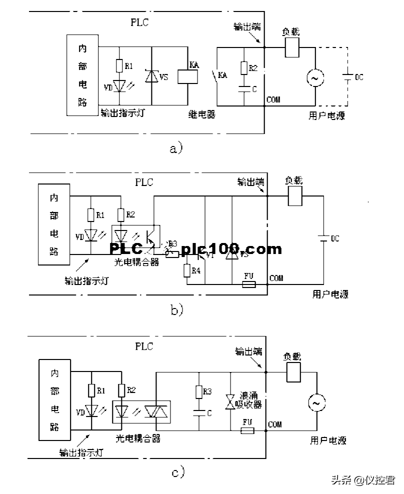

常用的开关量输出接口按输出开关器件不同有三种类型:是继电器输出、晶体管输出和双向晶闸管输出,其基本原理电路如图4所示。继电器输出接口可驱动交流或直流负载,但其响应时间长,动作频率低;而晶体管输出和双向晶闸管输出接口的响应速度快,动作频率高,但前者只能用于驱动直流负载,后者只能用于交流负载。
图4 开关量输出接口
a)继电器输出 b)晶体管输出 c)晶闸管输出
