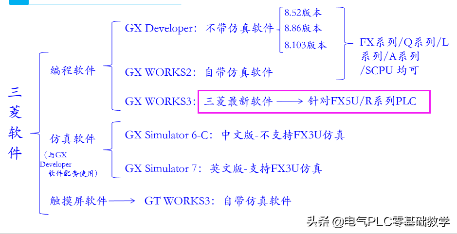

2、编程软件:
三菱FX3U支持CC-LINK,可以用GXDeveloper和GXWorks2编程,但是GXDeveloper 7.11以下版本不支持Fx3U的仿真,安装高版本的才行,亲自试过GXDeveloper 8.52 + Gx Simulator 7.16可以编程仿真,至于其他版本,你可以试一试。而GXWorks2是自带仿真软件的,不需要另外安装仿真软件,初学者可以直接安装GXWorks2,安装简单,易上手。
而三菱FX5U支持CC-LINKIE,只能用GXWork3编程,GXWORKS3编程软件直观的图形化操作,通过FB模块,消减开发工时。运用简易运动控制定位模块通过SSCNETIII/N定位控制,可实现丰富的运动控制。
