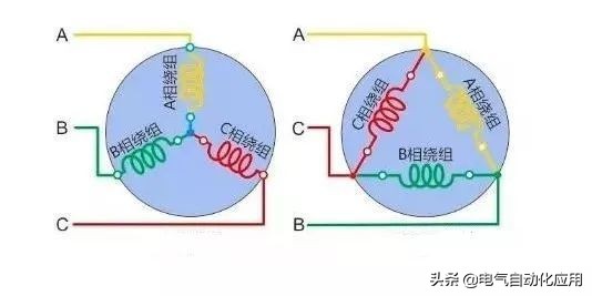

三相电负载的接法
分为三角形接法和Y形接法。
三角形接法的负载引线为三条火线和一条地线,三条火线之间的电压为380V,任一火线对地线的电压为220V;
Y形接法的负载引线为三条火线、一条零线和一条地线,三条火线之间的电压为380V,任一火线对零线或对地线的电压为220V。

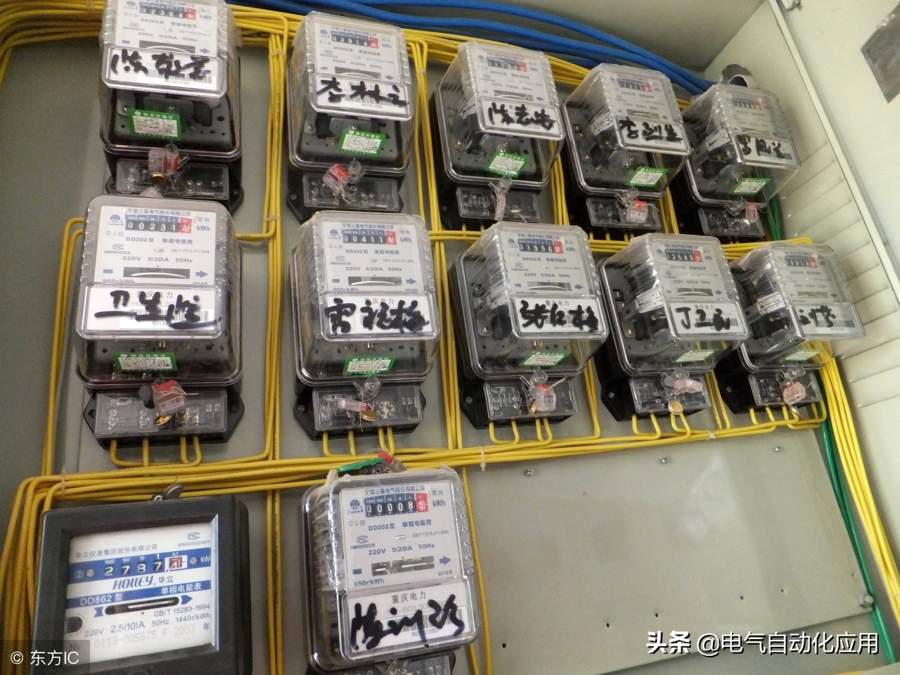

三相电电表
三相电电表:
机械表、普通电子表、磁卡电子表三种
一般规格为: 1.5(6)、5(20)、10(40)、15(60)、20(80)、30(100) (电压3×380/220V~)。
注:电表的负荷,可通过选配不同变比的电感线圈以达到使用要求。如:规格为3x1(2)A的电表配电感线圈使用,选电感线圈变比为1:50,则每相可承载的最大额定电流为100A。
