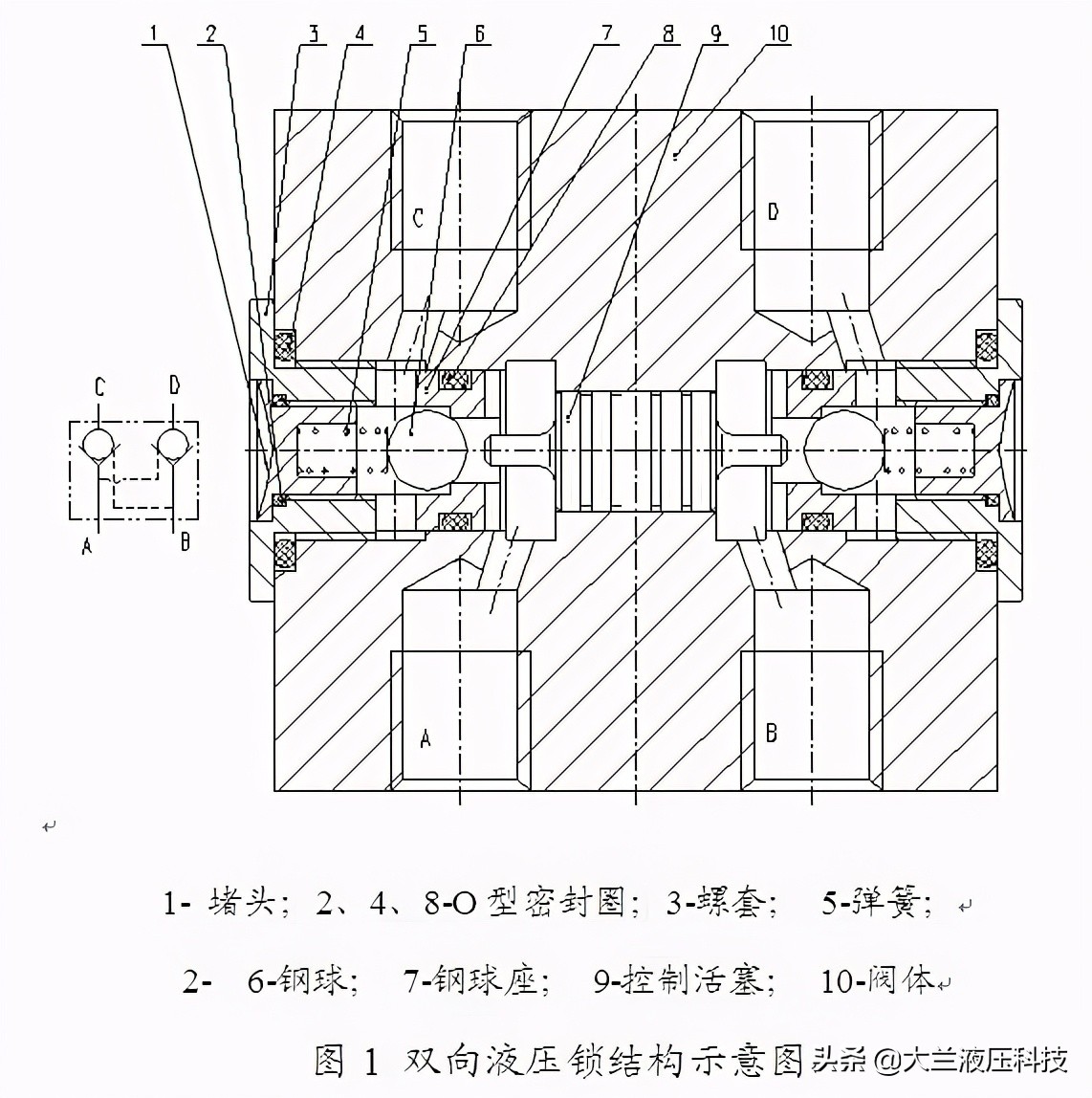

2、双向液压锁的结构特点:
双向液压锁是两个液控单向阀并在一起使用的(见图1),通常使用在承重液压缸或马达油路中,用于防止液压缸或马达在重物作用下自行下滑,需要动作时,须向另一路供油,通过内部控制油路打开单向阀使油路接通,液压缸或马达才能动作。
由于该产品结构本身的原因,液压缸运动过程中,由于负载的自重,往往在主工作腔造成瞬间失压,产生真空,面使单向阀关闭,然后继续供油,使得工作腔压力上升再开启单向阀。由于频繁地发生打开关闭动作,而会使负载在下落的过程中产生较大的冲击和振动,因此,双向液压锁通常不推荐用于高速重载工况,而常用于支撑时间较长,运动速度不高的闭锁回路
双向液压锁结构示意图
