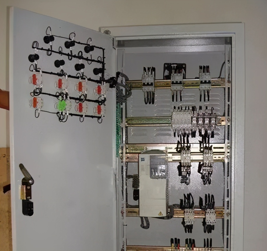

四、电气接线图简介
电气接线图,是根据电气设备和电器元件的实际位置和安装情况绘制的,只用来表示电气设备和电器元件的位置、配线方式和接线方式,而不明显表示电气动作原理。主要用于安装接线、线路的检查维修和故障处理。
1、接线图中一般示出如下内容:电气设备和电器元件的相对位置、文字符号、端子号、导线号、导线类型、导线截面、屏蔽和导线绞合等。
2、所有的电气设备和电器元件都按其所在的实际位置绘制在图纸上,且同一电器的各元件根据其实际结构,使用与电路图相同的图形符号画在一起,并用点画线框上,其文字符号以及接线端子的编号应与电路图中的标注一致,以便对照检查接线。
3、接线图中的导线有单根导线、导线组(或线扎)、电缆等之分,可用连续线和中断线来表示。凡导线走向相同的可以合并,用线束来表示,到达接线端子板或电器元件的连接点时再分别画出。在用线束表示导线组、电缆等时可用加粗的线条表示,在不引起误解的情况下也可采用部分加粗。另外,导线及套管、穿线管的型号、根数和规格应标注清楚。

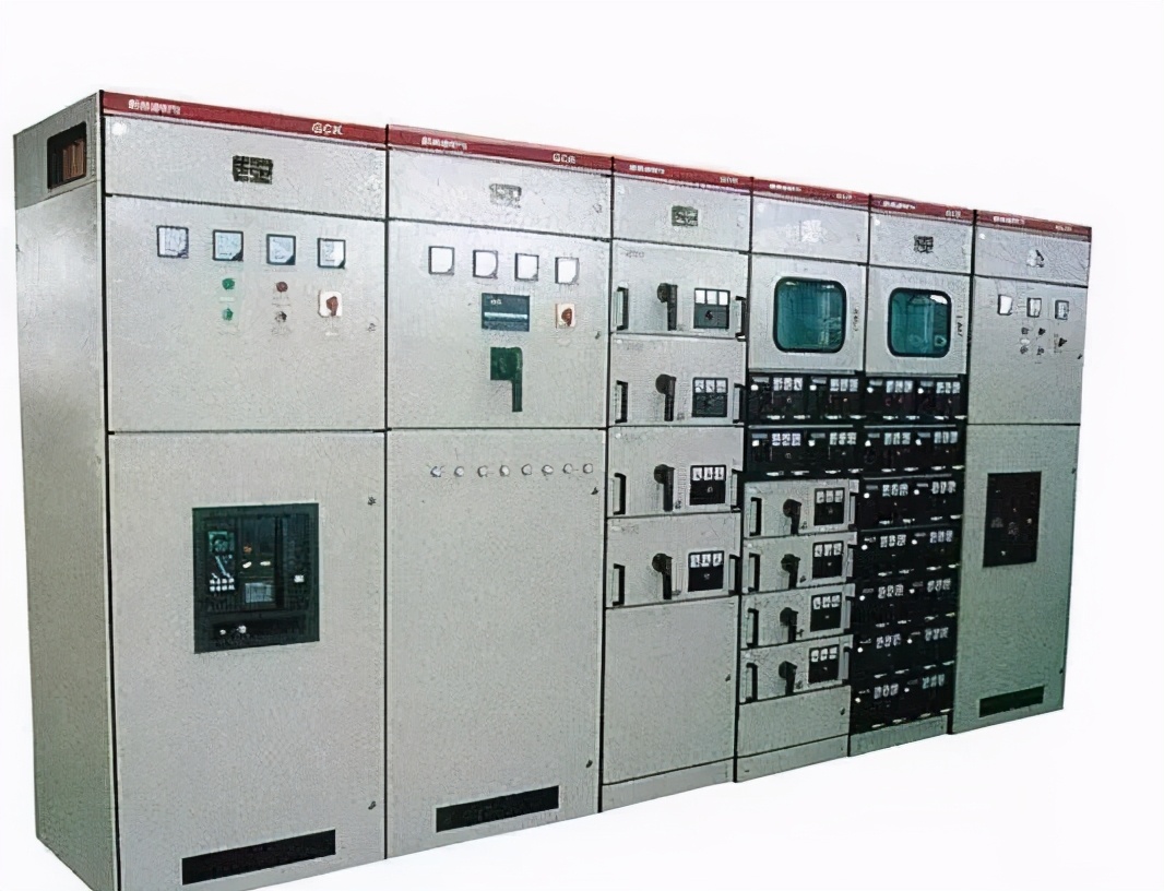

电气设备使用的电气接线图是用来组织排列电气设备中各个零部件的端口编号以及该端口的导线电缆编号,同时还整理编写接线排的编号,以此来指导设备合理的接线安装以及便于日后维修电工尽快查找故障
电力系统的电气接线图主要显示该系统中发电机、变压器、母线、断路器、电力线路等主要电机、电器、线路之间的电气接线;由电气接线图可获得对该系统的更细致的了解。
五、电气接线图应按以下要求绘制
1)电气接线图中的电气元件按外形绘制(如正方形、矩形、圆形或它们的组合),并与布置图一致,偏差不要太大。器件内部导电部分(如触点、线圈等)按其图形符号绘制。
2)在接线图中各电器元件的文字符号、元件连接顺序、接线号都必须与原理图一致。接线号应符合GB4026-83《电器接线端子的识别和用字母数字符号标志接线端子的通则》
3)与电气原理图不同,在接线图中同一电器元件的各个部分(触头、线圈等)必须画在一起。
4)除大截面导线间,各单元的进出线都应经过接线端子板,不得直接进出。端子板上各接点按接线号顺序排列,并将动力线、交流控制线、直流控制线分类排列。
5)接线图中的连接导线与电缆一般应标出配线用的各种导线的型号,规格、截面积及颜色要求。

电气原理图和接线图区别详解
原理图就是电路的工作原理图,表达的意思是各元件是怎么工作的,接线图就是各元件与元件之间是怎么相连的表达图形。
安装图就是各元器件在控制柜的具体位置尺寸的表达图形。电气系统图中电气原理图应用最多,为便于阅读与分析控制线路,根据简单、清晰的原则,采用电气元件展开的形式绘制而成。它包括所有电气元件的导电部件和接线端点,但并不按电气元件的实际位置来画,也不反应电气元件的形状、大小和安装方式。
接线图就是根据各电器的布置,主触头,辅助触头,线圈接线柱,控制线接线柱都明确的在图上显示,原理图就只有各电器的电气符号在图上显示,现在我们看图都只看原理图,相对比较简单,容易看懂,接线图线路画的太繁琐,有种眼花潦乱的感觉。
原理图指的就是详细的电路图,侧重点就是电气原理,知道为什么这样接线。
接线图就是给接线员接线用的,侧重点就是把复杂的线型线号分清楚,方便接线。根据原理图可以接线,但是在线多的情况下很容易出错,而且对工人的要求很高。详细标出线的线号和型号,不显示接线原理,方便施工,对工人要求低。
