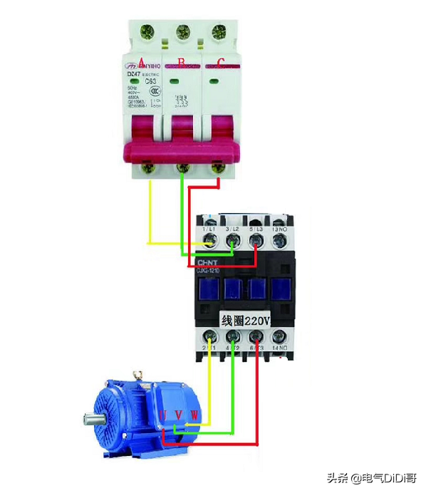

如图所示,主回路电机三相电的接法,选型是上一级电流一定要比负载

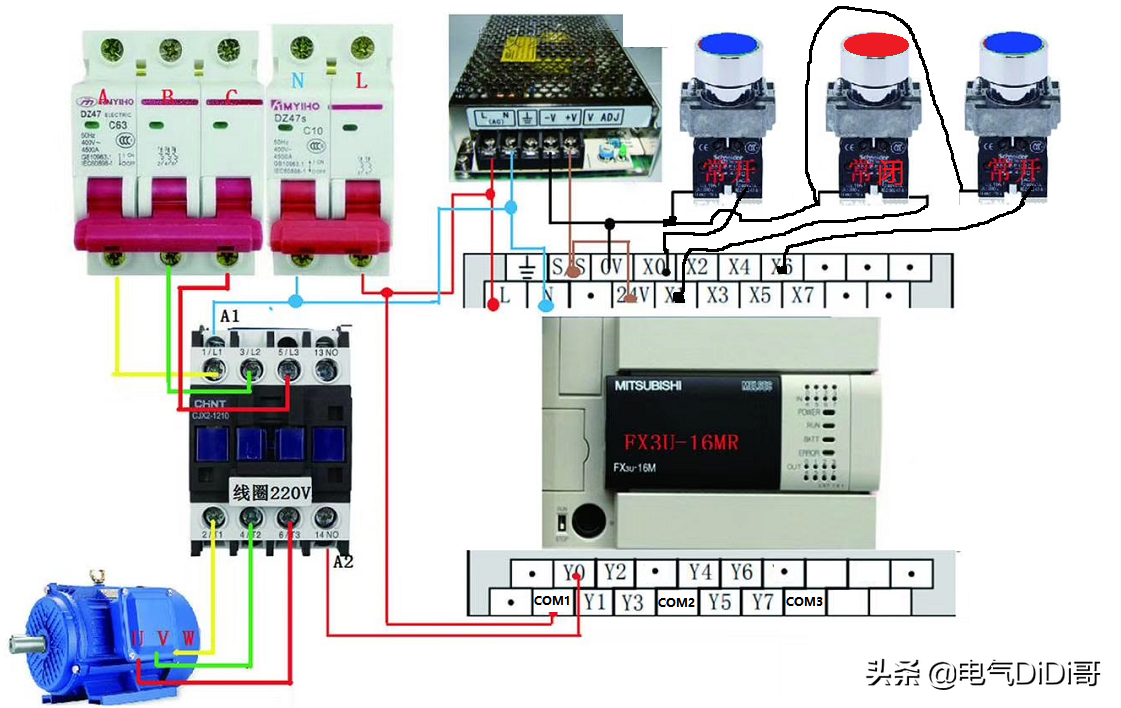

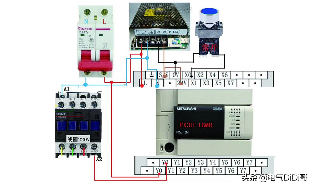

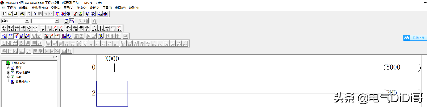

控制要求一台电动机,可点动控制,也可长动控制,X0为点动按钮,X6为长动按钮,X1为长动停止按钮,Y0为控制电机的输出信号。要求:两种控制方式可以互锁电路
控制回路
整体回路(加两个按钮)
编程思想

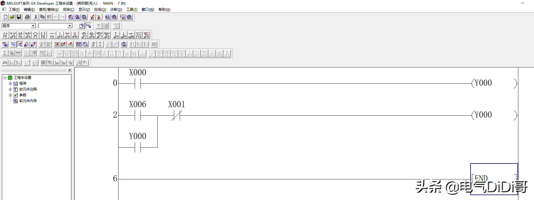

1、点动控制

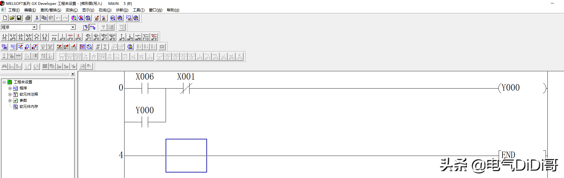

2、自锁控制(长动、启保停)
根据以上两个步骤,得出

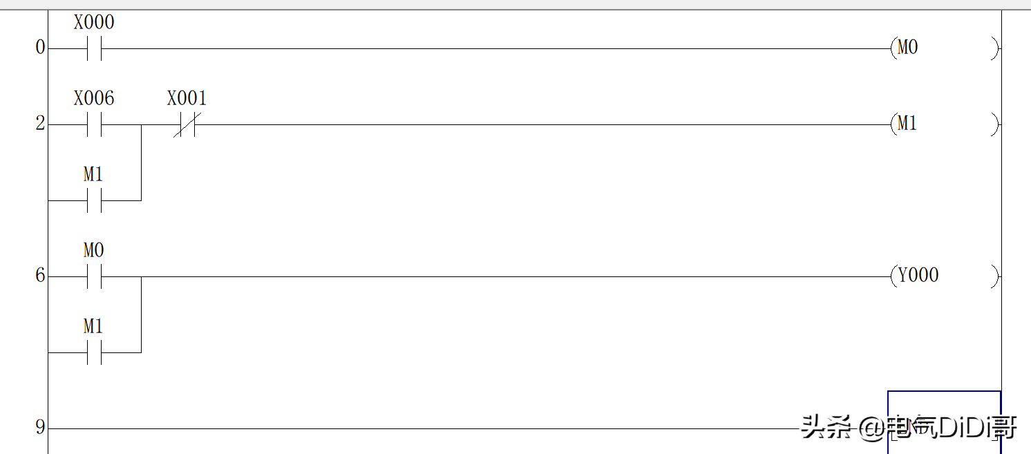

由于程序中不能出现双线圈,所以上边的程序不能应用,所以上图为错误的梯形图
正确提醒图如下:
用内部线圈M0、M1代替Y0。
然后用M0、M1的常开控制Y0。
互锁的写法,点动的时候不能自锁,只能单方面的
