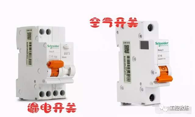

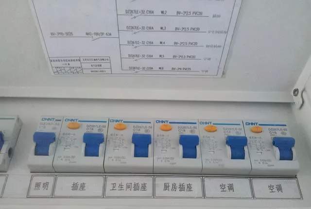

一般来说,照明回路断路器是不加漏电保护功能的。家庭中唯一需要使用漏电开关的照明回路只有一种情况:《住宅建筑电气设计规范J1193-2011》第9.4.4节中规定,“装有淋浴或浴盆卫生间的照明回路,宜装设剩余电流动作保护器”——这里的“剩余电流动作保护器”,就是常说的“漏电保护器”了。
其余照明回路均未强制要求过使用漏电开关,一般我们也就不用了,主要原因有二。
一、浪费
灯具距离用户比较远、线路内电流比较小,即使发生漏电,对人的危害也不大——卫生间照明需要使用漏电,是因为卫生间内湿度太大,一旦漏电,可能引起其它物品带电,进而被人体接触到。
不需要使用却依然使用,就会造成浪费:首先就是浪费钱——虽然漏电开关比普通空开也贵不了多少,但如果是开发商或建筑商批量采购,里面的差价就会很大了。
其次是浪费空间——配电箱里的空间非常有限,多装一个漏电保护器,意味着宽度至少增加17.5mm,相应的,底板尺寸、箱体尺寸、墙面开槽尺寸等等都要增加。一方面是费用问题,另一方面暗装配电箱增大,对施工难度、美观性都有较大影响(况且每种配电箱的规格都是统一的,很难做微小的调整)。

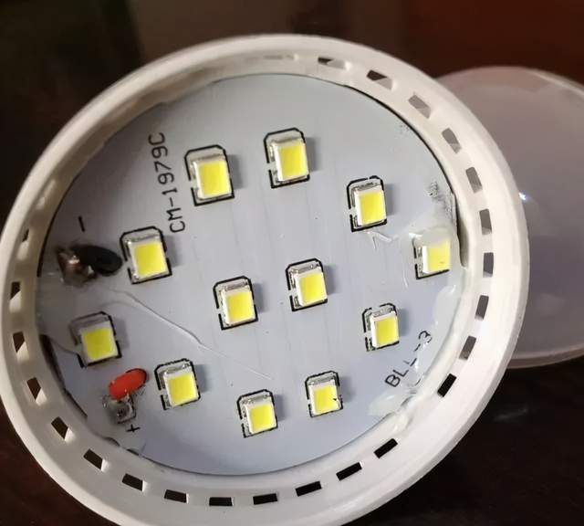

现在的灯具,尤其是LED灯,那质量真的是不敢恭维。集尘、发热、潮湿等等,都有可能破坏灯珠上面脆弱的保护膜,进而引起漏电。更有甚者,由于制作时没有保证车间内的绝对无尘,导致新产品在使用时就会漏电。
灯珠漏电,确定故障、维修都比较困难。而且除非更换近千元的高端灯具,否则极有可能在维修后不久再次发生漏电。
漏电会怎么样?如果照明回路没有漏电开关的话,灯珠漏电根本不需要管,反正危害很小(上文已经说过了),不影响正常使用。
如果照明回路中有漏电开关,那迎接你的就是无止境的跳闸,以及无数次的维修。
