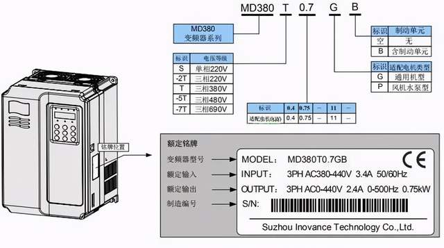

变频器的额定电流选择
①变频器的额定电压一般可按电动机的额定电压选择,即Ufe=Ue。
②变频器的额定容量选择,参照变频器生产厂家的使用说明书上的技术参数而定。
③变频器的频率。对于通用变频器可选用0 ~ 240 Hz或0~400 Hz,对于水泵、风机专用变频器可选用0 ~ 120Hz(赫兹)。

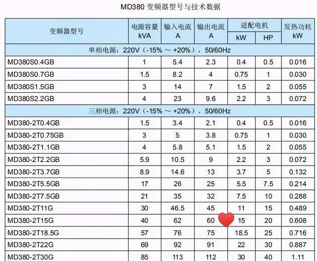

变频器容量选择
对于变频器的容量,不同的公司有不同的表示方法,一般有以下三种:一是额定电流(A);二是适配电动机的额定功率(KW); 三是额定视在功率(kVA),若以视在功率(kVA)表示,应使电动机算出的所需视在功率小于变频器所能提供的视在功率。使 用变频器时,电动机的功率按下式计算: S=P/ηcosφ 式中P……电动机额定功率,KW(千瓦); cosφ……电动机功率因数,此值因高次谐波的影响比工频电压下低一些,可根据各种变频器性能予以修正; η……电动机效率,如上所述,也比工频电压下低一些。
变频器容量的选择由很多因素决定,如电动机容量、电动机额 定电流、电动机加/减速时间等,其中最主要的是电动机额定电流。变频器容量的选择应遵照以下的要求和计算方法。
①轻载启动或连续运行时变频器容量的计算。电动机采用变频器运行与采用工频电源运行相比,由于变频器的输出电压、电流中会有高次谐波,电动机的功率因数、效率有所下降,电流约增加 10%,因此变频器的容量(电流)可按以下公式计算: Ife≥1.1Ic或者Ife≥1.1Imax
式中 Ife……变频器的额定输出电流,A;Ie……电动机的额定电流,A;
Imax……电动机实际运行中的最大电流,A。必须指出,即使电动机负载非常轻,电动机电流在变频器额定 电流以内,也不能选用比电动机容量小很多的变频器。这是因为电动机的容量越大,其脉动电流值也越大,很有可能超过变频器的过电流量
②重载启动和频繁启动,制动运行时变频器容量的计算: Ife≥(1.2 ~ 1.3)Ie
③对于风机、泵类负载,变频器容量的计算如下: Ife≥1.1 Ie
④加/减速时变频器容量的计算。异步电动机在额定电压、额 定频率下通常具有输出200%左右最大转矩的能力。但是变频器的最大输出转矩由其允许的最大输出电流决定,此最大电流通常为变频器额定电流的130% ~ 150%(持续时间为1分钟),所以电动机中流过的电流不会超过此值,最大转矩也被限制在130% ~ 150%。如果实际加/减速时的转矩较小,则可以减小变频器的容量, 但也应留有10%的裕量。变频器额定(输出)电流允许倍数及时间可由产品说明书查得。
⑤在传动惯量大,启动转矩大,或电动机带负载且要正,反转运行的情况下,变频器的功率(容量)应放大一级。
