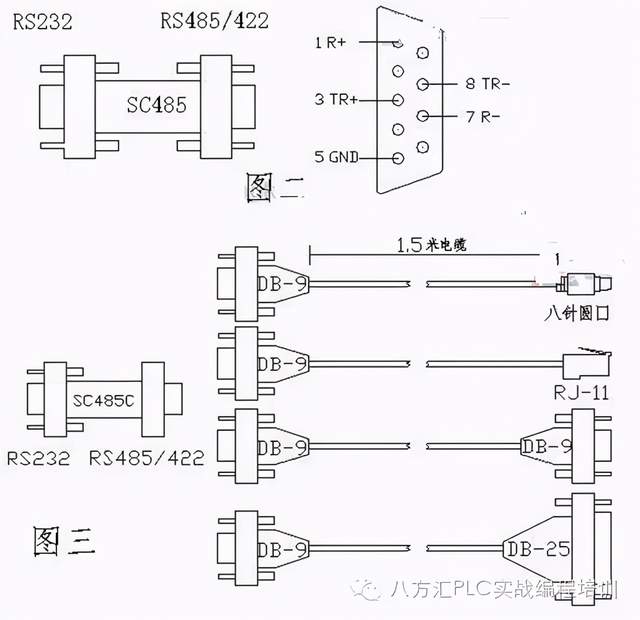

该类产品市场上比较多,以四川德阳四星电子的产品SC-485C接口转换器为例,该转换器用于RS232到RS485/RS422的通讯转换,体积小巧,只有两个DB-9插头大小,采用串口窃电技术,不需外接电源。SC-485C的结构及引脚定义如图二所示。RS232端为DB-9的孔座,可以直接插在PC机的COM口上,RS485/RS422端为DB-9的针座, RS485时使用3脚和8脚, RS422时用3脚、8脚、1脚和7脚。利用该接口转换器制作编程电缆如图三所示。左侧为SC-485C接口转换器,右侧从上而下分别为DIN-8、RJ11、DB-9和DB25插头的编程电缆,电缆靠近接口转换器一边的插头均为DB-9孔型插头,另一头均为针插头,分别对应不同物理结构的PLC编程口。

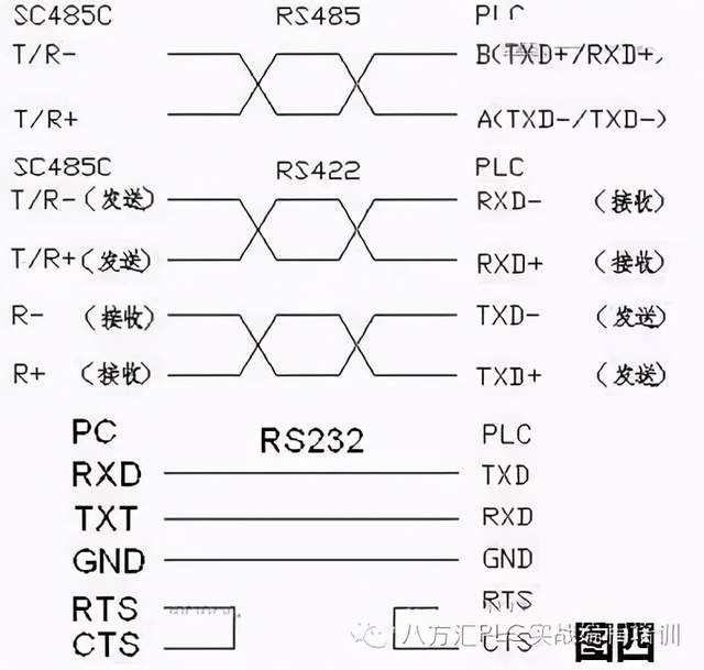

接线时根据PLC端是RS485还是RS422选择对应的引脚,按照“发送接接收,接收接发送,正接正,负接负”的规律连接,SC-485C接口转换器与PLC RS485、RS422接口接线图和PC与PLC RS232接口接线见图四。

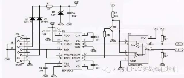

RS232转RS485自制线原理图

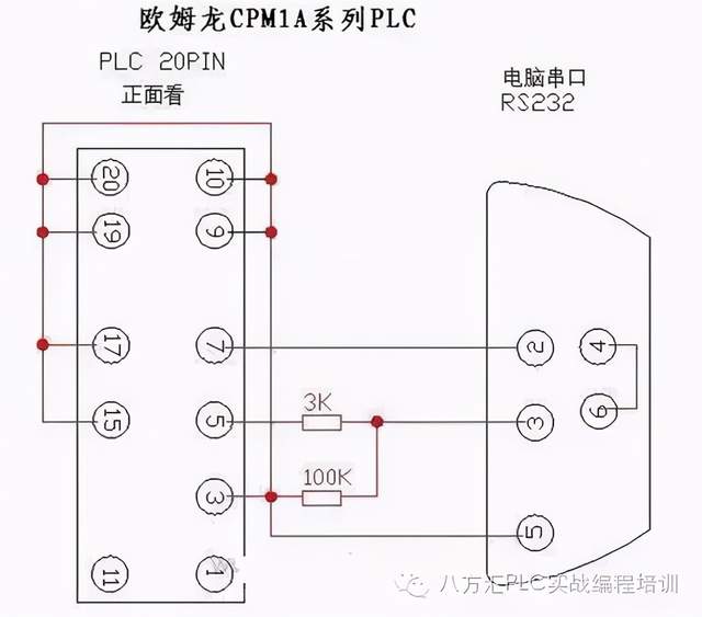

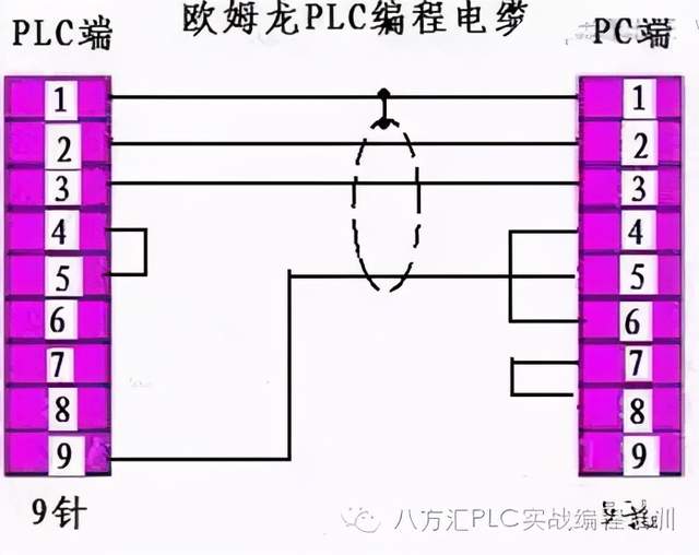

欧姆龙CPM1A編程電纜製作資料
一、 (如图)
二、欧姆龙plc编程电缆

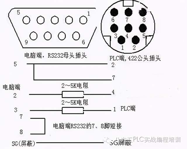

制作三菱FX系列PLC编程电缆
用于三菱FX1S、FX1N、FX2N、FX2NC及A系列PLC编程使用。
第一步:制作一根FX-422CABO。
第二步:制作一根F2-232CAB-1
第三步:把上以两根线的25针母接头和公插头对接。
上图实际就是计算机的串口直接对应PLC的DIN8孔为;
计算机 PLC
2 2
3 7
5 3
6和8短接 6
好了,一根三菱plc编程电缆SC-09就制作完成了。

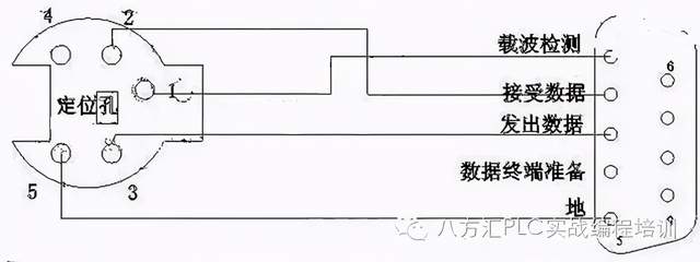

自制松下PLC(FP0)编程电缆图
1451
4571
4571
