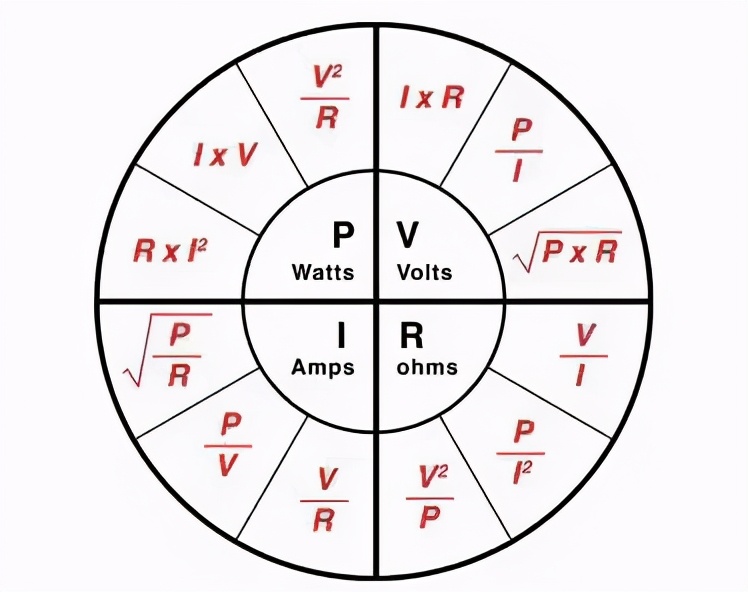

欧姆定律计算
计算电阻电路电流电压、电阻和功率之间的关系。
▶欧姆定律解释:
欧姆定律解释了电压、电流和电阻之间的关系,即通过导体两点间的电流与这两点间的电势差成正比。
说明两点间的电压差、流经该两点的电流和该电流路径电阻之间关系的定律。该定律的数学表达式为V=IR,其中V是电压差,I是以安培为单位的电流,R是以欧姆为单位的电阻。若电压已知,则电阻越大,电流越小。

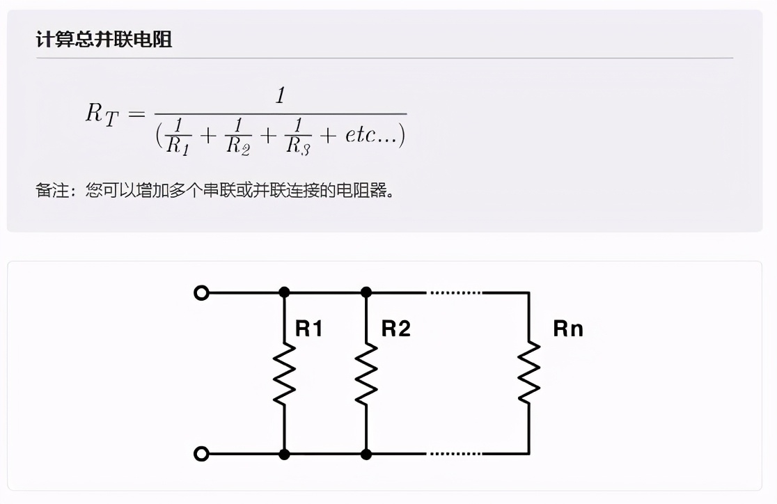

2

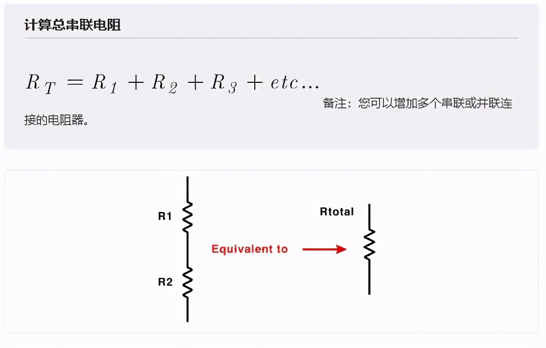

计算多个串联或并联连接的电阻的总阻值

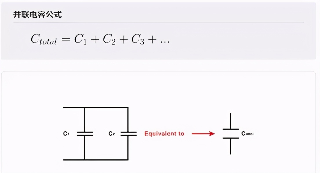

3

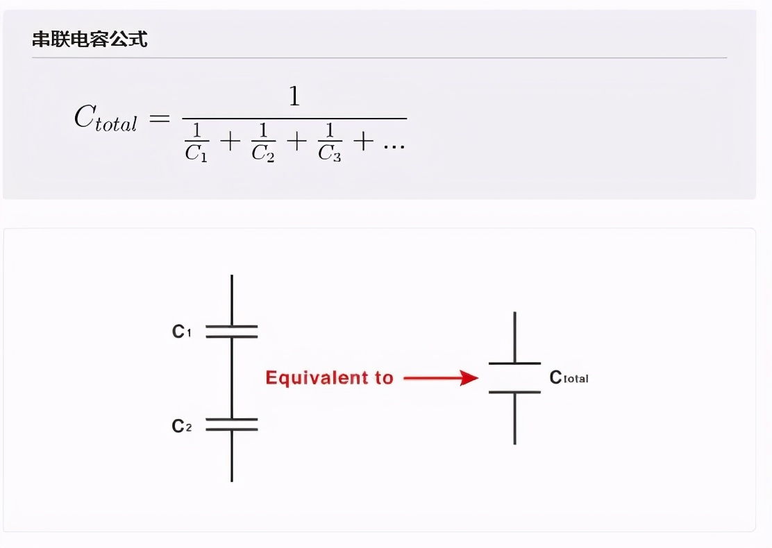

计算多个串联或并联连接的电容器的总容值

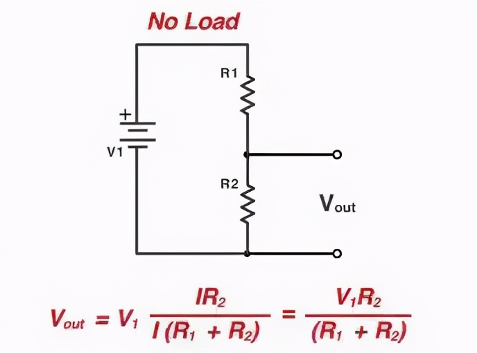

电阻分压计算
计算电阻分压器电路的输出电压,以实现既定的阻值和电源电压组合。
什么是分压器?
分压器是一个无源线性电路,能产生一个是其输入电压(V1)一部分的输出电压(Vout)。分压器用于调整信号电平,实现有源器件和放大器偏置,以及用于测量电压。

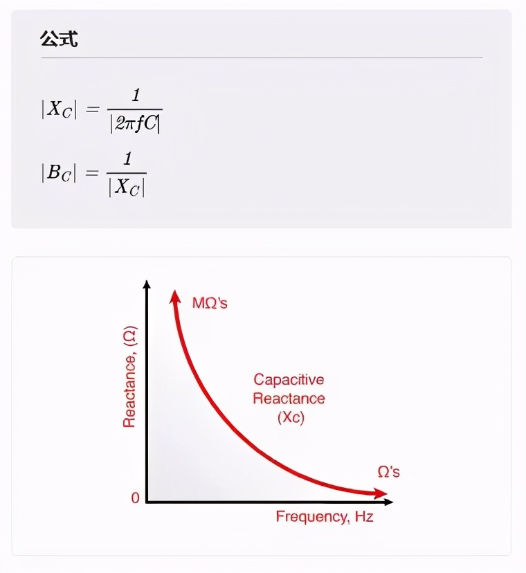

6

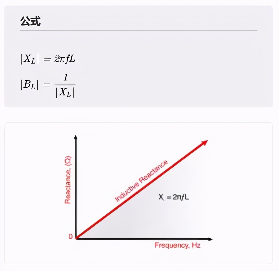

电抗计算
计算指定频率下电感器或电容器的电抗或导纳大小。
(1)感抗/导纳
(2)容抗/导纳

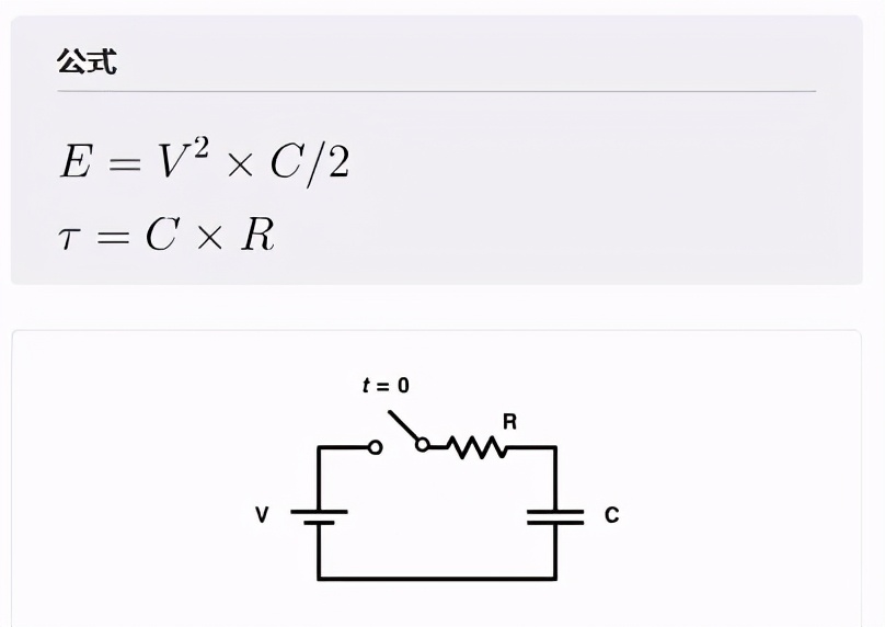

RC时间常数计算
计算电阻与电容的积,亦称RC时间常数。该数值在描述电容通过电阻器进行充电或放电的方程式中出现,表示在改变施加到电路的电压后,电容器两端的电压达到其最终值约63%所需的时间。同时该计算器也会计算电容器充电到指定电压所存储的总能量。
如何计算时间常数:
时间常数(T)可由电容(C)和负载电阻(R)的值确定。电容器(E)中存储的能量(E)由两个输入确定,即由电压(V)和电容(C)决定。

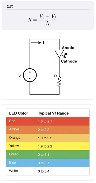

8
LED串联电阻器计算器
计算在指定电流水平下通过电压源驱动一个或多个串联LED所需的电阻。注意:当为此目的选择电阻器时,为避免电阻器温度过高,请选择额定功率是下方计算出的功率值的2至10倍之间的电阻器。

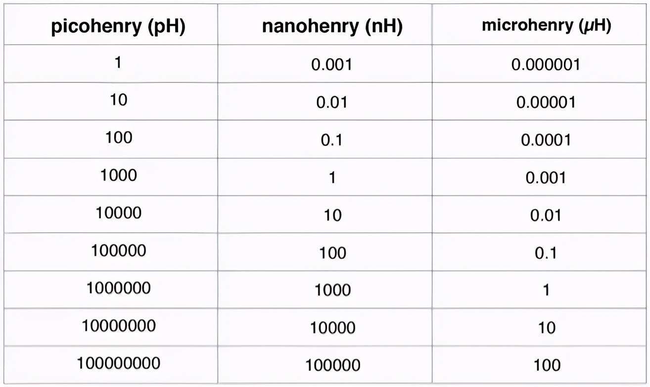

10
电感换算

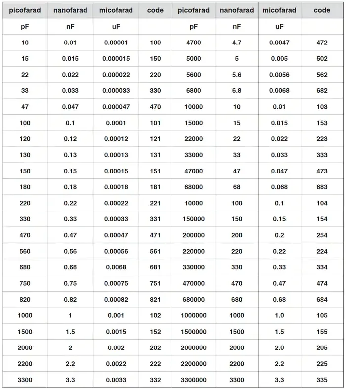

电容器换算表
换算包括pF、nF、μF、F在内的不同量级电容单位之间的电容测量值。
