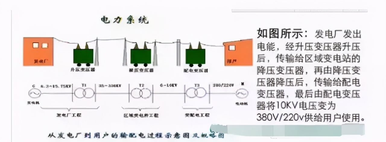

电力系统的概念是:由发电、输电、变电、配电、用电的设备及相应的辅助系统组成的电能生产、输送、分配、使用的统一整体。

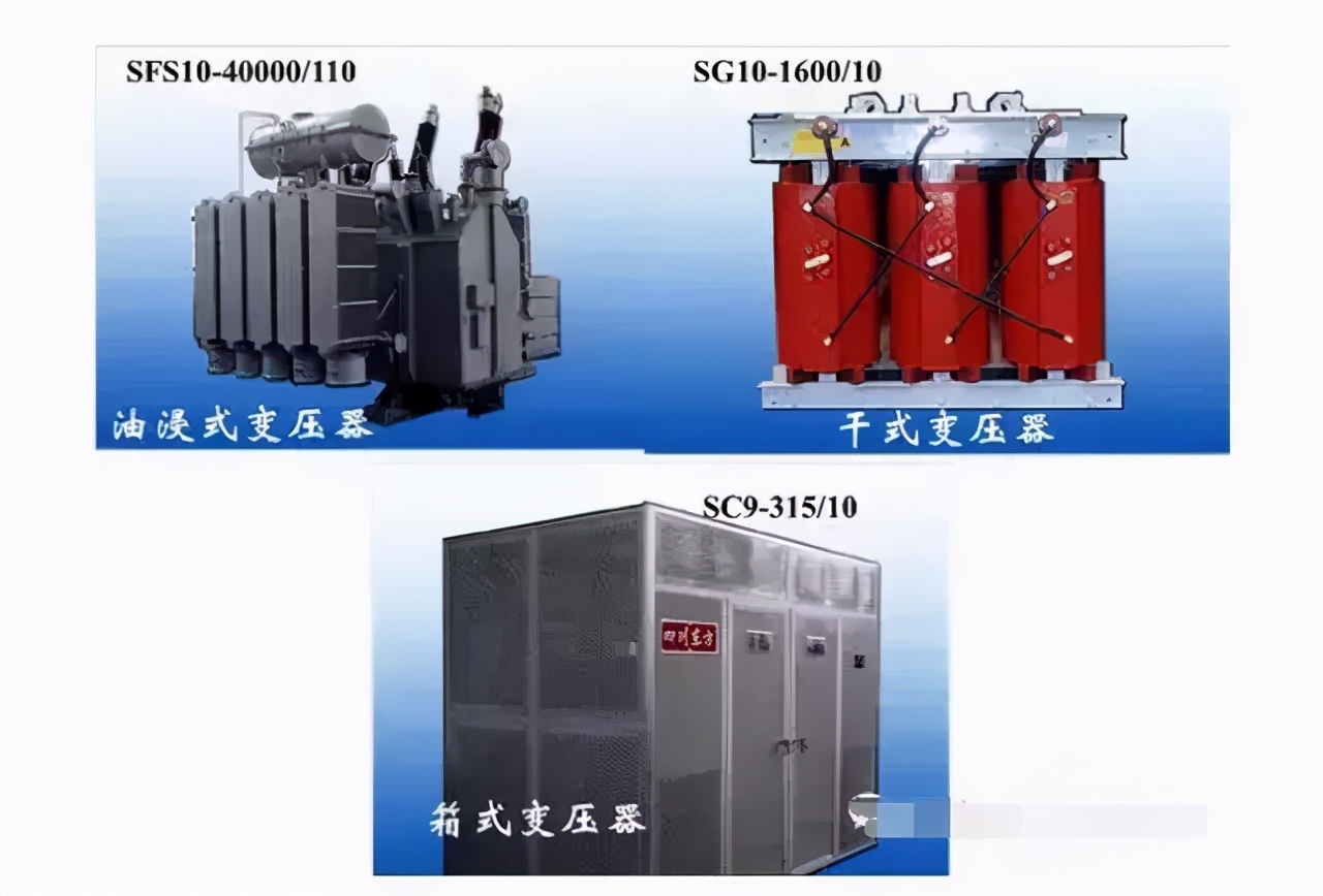

高压柜的种类
10KV变电站柜组图片

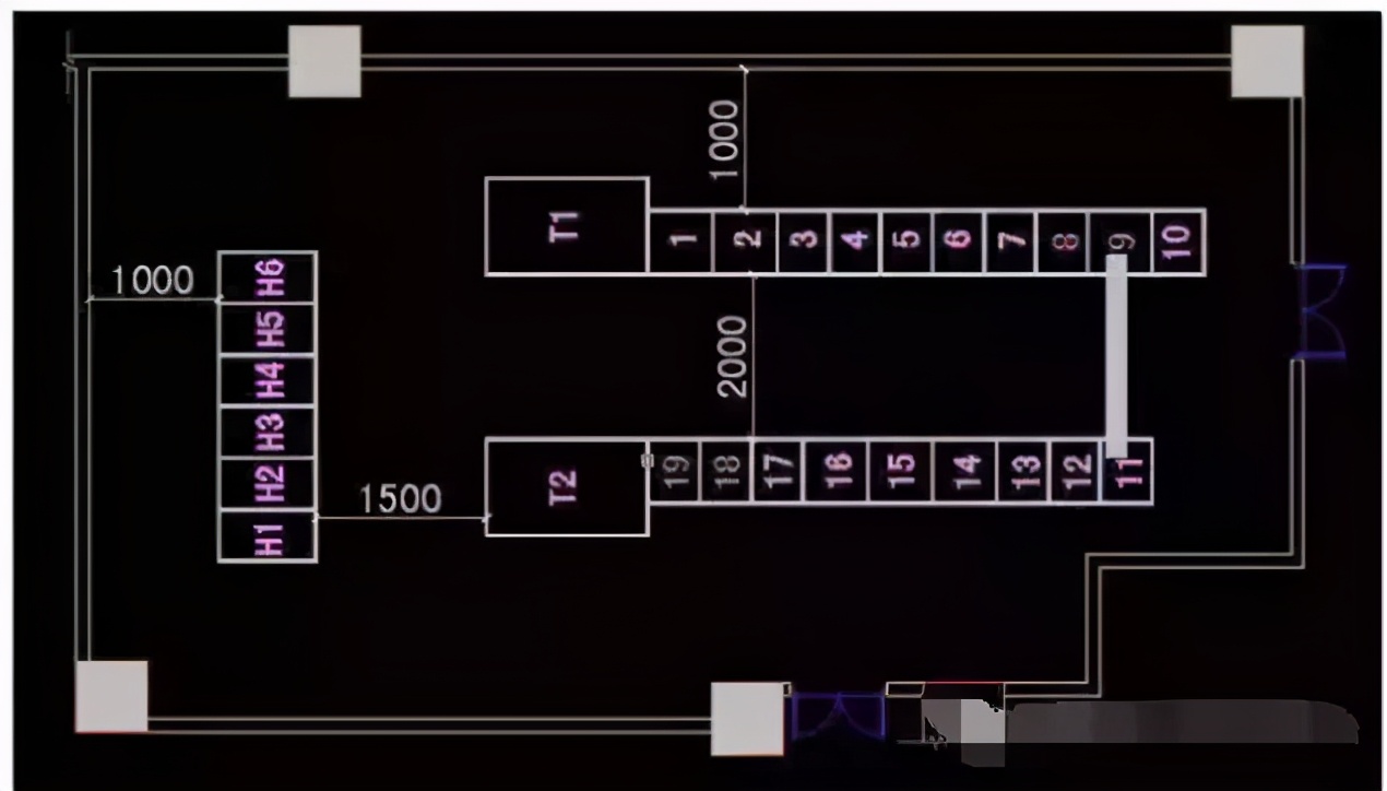

10KV变电所平面布置图

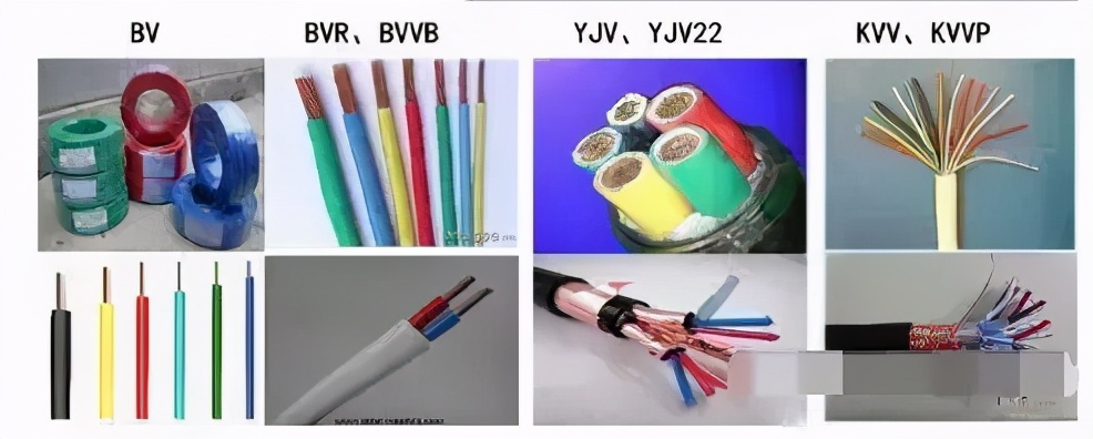

建筑常用电线电缆的种类
聚氯乙烯绝缘电线:BV、BLV、BVR、BVVB、BLVVB等俗称布电线,电压等级450/750V。
聚氯乙烯绝缘电缆:VV、VLV、VV22、VLV22。电压有0.6KV~110KV等多种。
交联聚乙烯绝缘电缆:YJV、YJLV、YJV22、YJLV22等.
控制电缆:KVV、KVV22、KVVP、KYJV等,主要用于电器间的电路连接与控制。
阻燃电缆、耐火电缆:ZR、NH

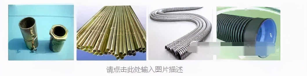

建筑常用的穿线方式有:
焊接钢管或镀锌钢管用SC表示
薄壁电线管—JDG(套接紧定式镀锌钢管)、 KBG (扣压式镀锌钢管)
塑料管—PC (硬管)、 FPC(半硬管) 、 KPC (波纹管)
电缆桥架—CT 金属软管—CP 钢线槽—SR

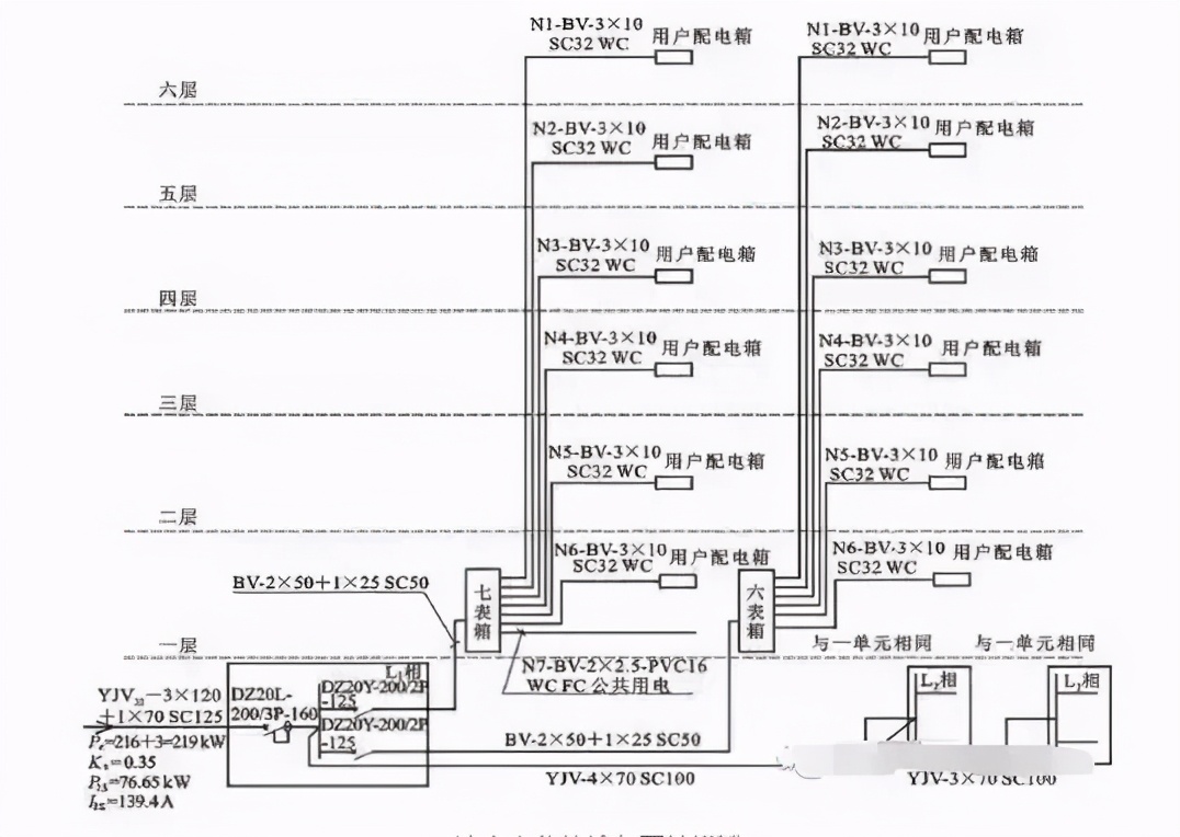

住宅配电系统简介
《多层住宅配电系统图》

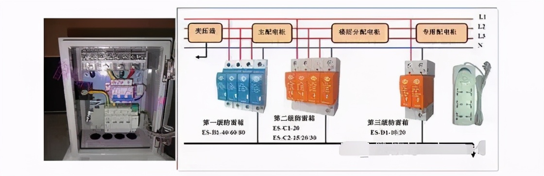

浪涌保护器(避雷器):作用是把窜入电力线、信号传输线的雷电流泄入大地,保护设备不受冲击。

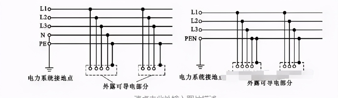

建筑低压配电系统的接地形式有:
TN、TT、IT三种接地形式。
民用建筑常用的接地系统为TN系统,分为TN-S 、TN-C、TN-C-S三种形式。
TN-S系统:是指在整个系统中,中性线(N线)和保护线(PE线)是分开的,只是在变压器处汇合,俗称三相五线制。
TN-C系统:是指在整个系统中,中性线与保护线是合一的,称为PEN线,即保护接零系统,俗称三相四线制。
