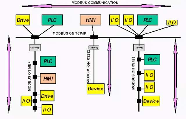

一、什么是MODBUS?
1.基本概念:
MODBUS 是MODICON公司(现为施耐德电气公司的一个品牌)最先倡导的一种软的通讯规约,经过大多数公司 的实际应用,逐渐被认可,成为一种标准的通讯规约,只要按照这种规约进行 数据通讯或传输,不同的系统就可以通讯。目前,在RS232/RS485通讯过程中, 更是广泛采用这种规约。
常用的MODBUS 通讯规约有两种,一种是MODBUS ASCII,一种是MODBUS RTU。 一般来说,通讯数据量少而且主要是文本的通讯则采用MODBUS ASCII规约,通讯数据数据量大而且是二进制数值时,多采用MODBUS RTU规约。
在实际的应用过程中,为了解决某一个特殊问题,人们喜欢自己修改MODBUS规约来满足自己的需要(事实上,人们经常使用自己定义的规约来通讯,这样能解决问题,但不太规范)。更为普通的用法是,少量修改规约,但将规约格式附在软件说明书一起,或直接放在帮助中,这样就方便了用户的通讯。
2.MODBUS协议简述:

二、特点
Modbus具有以下几个特点:
1、标准、开放,用户可以免费、放心地使用Modbus协议,不需要交纳许可证费,也不会侵犯知识产权。目前,支持Modbus的厂家超过400家,支持Modbus的产品超过600种。
2、Modbus可以支持多种电气接口,如RS-232、RS-485等,还可以在各种介质上传送,如双绞线、光纤、无线等。
3、Modbus的帧格式简单、紧凑,通俗易懂。用户使用容易,厂商开发简单。
