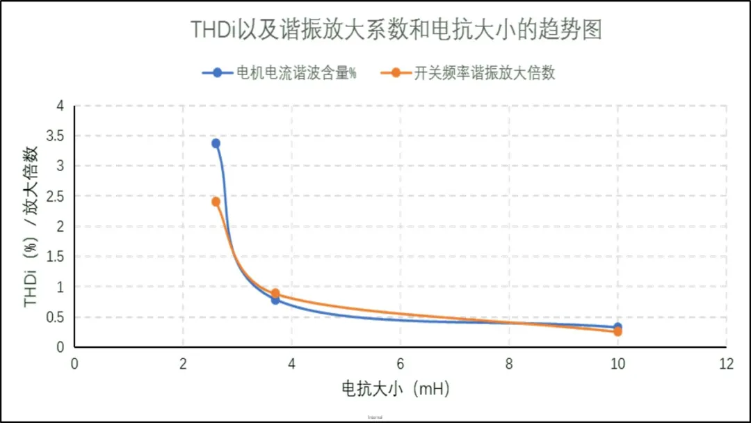

某项目变频器和电机之间的传输线缆达到8km左右,结合项目参数和长电缆模型的仿真分析,给出串联不同电抗器时的电机端THDi和电压谐振放大系数的趋势图,如图 1所示。
图1 不同电抗大小的电机端电流THDi和电压谐振放大系数的趋势图

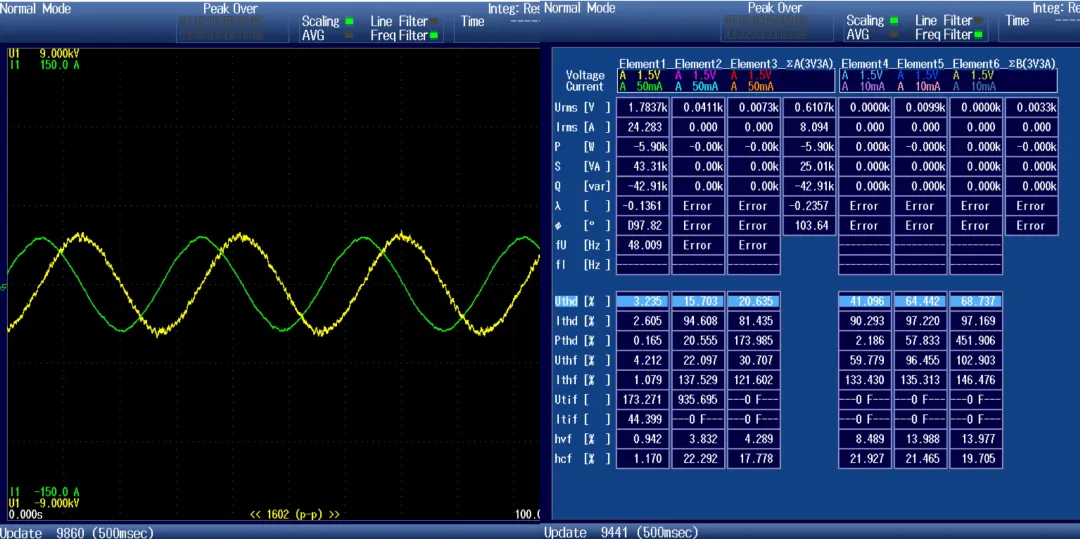

该项目在变频器输出侧串联电抗器,在实际应用中达到较好的效果,能够有效衰减变频器开关频率附近的高次谐波,避免在电机端产生过电压和变频器侧谐波电流大等现象。实际测量的电机端的电压电流波形以及总谐波含量,见图 2。
图2 电机端的电压电流波形以及总谐波含量

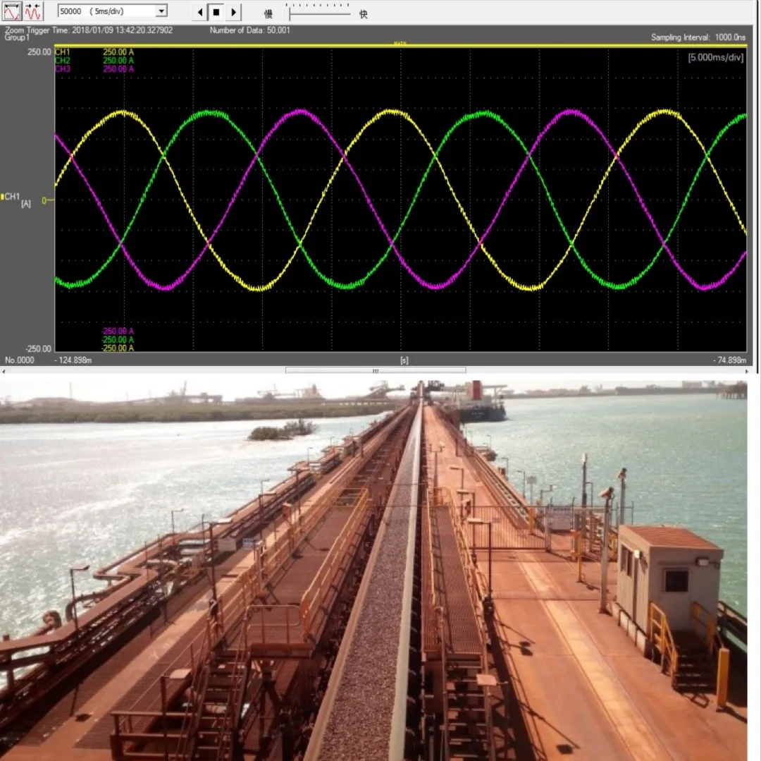

某多驱皮带机项目变频器和电机之间的传输线缆达到1km左右,该项目采用正弦滤波器方案,使用无速度传感器矢量控制,多台设备使用主从控制方式,在实际应用中达到较好的效果,满足重载启动负载均衡等需求,现场实际运行情况和测量的电机端电流波形,见图 3。
图3 现场皮带机运行情况
