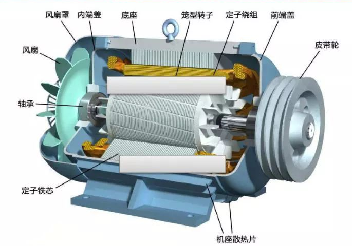

一名维修行业的专业人士,对于三相异步电动机这种设备应该不陌生吧?对于这类设备的常见故障及相应维修措施,小编整理了一些内容与大家分享,一起来看看吧!
