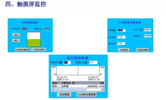

◇触摸屏监控

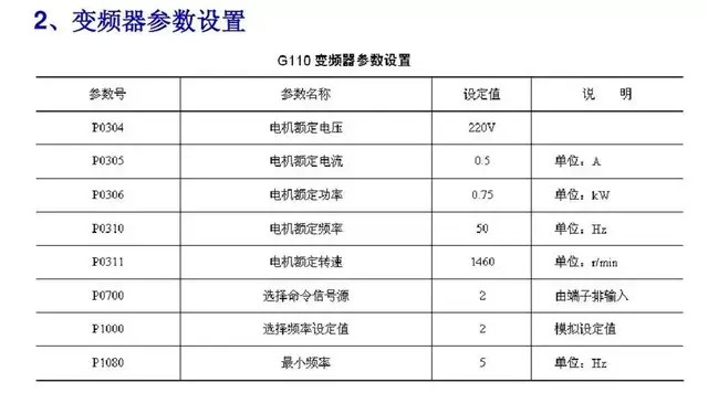

2)变频器选型。为了能调节进水量,选择西门子G110的变频器。

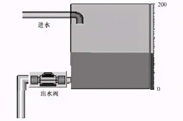

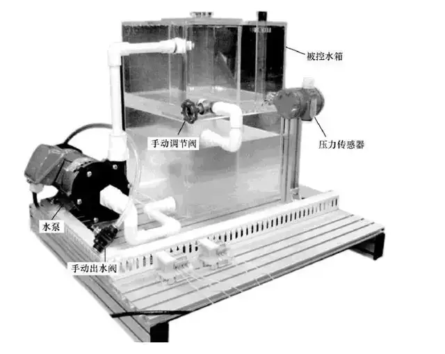

4)水箱对象设备,如下图所示。

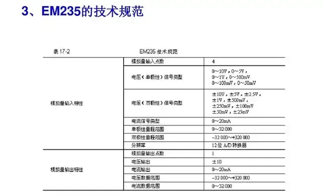

二、EM235模块

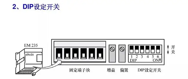

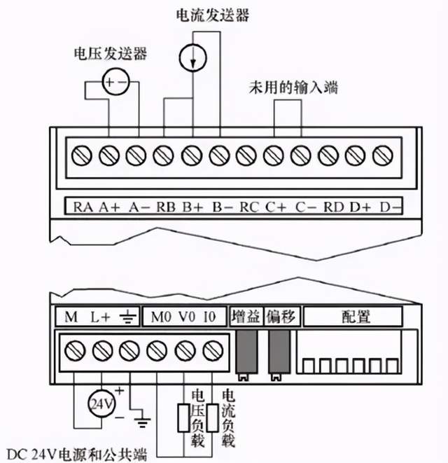

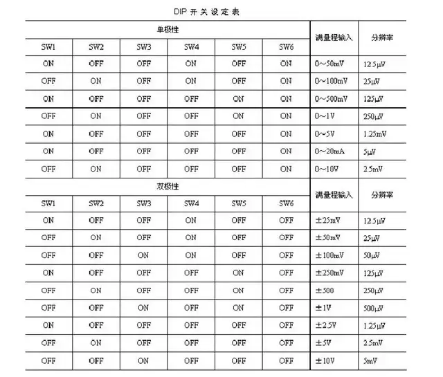

1.EM235的端子与接线
三、项目实现

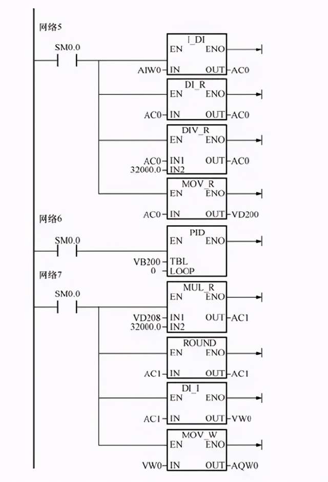

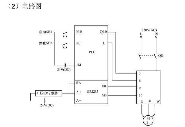

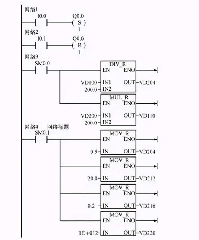

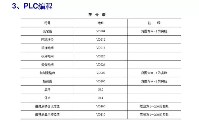

1.PLC的IO分配及电路
PLC的IO分配
启动按钮,10.0;
停止按钮,10.1;
Q0.0,控制水泵电机运行。
