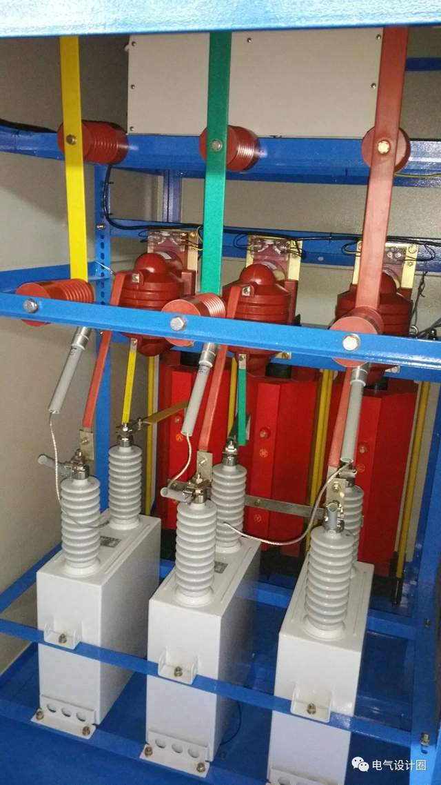

(3)就地补偿
基本原理:一般将电容器直接与电动机变压器并联,二者共用1台开关柜;
主要优点:末端补偿,能最大限度的降低线损;
主要缺点:台数较多,投资量大;
适用场合:水厂、水泥厂应用较多;

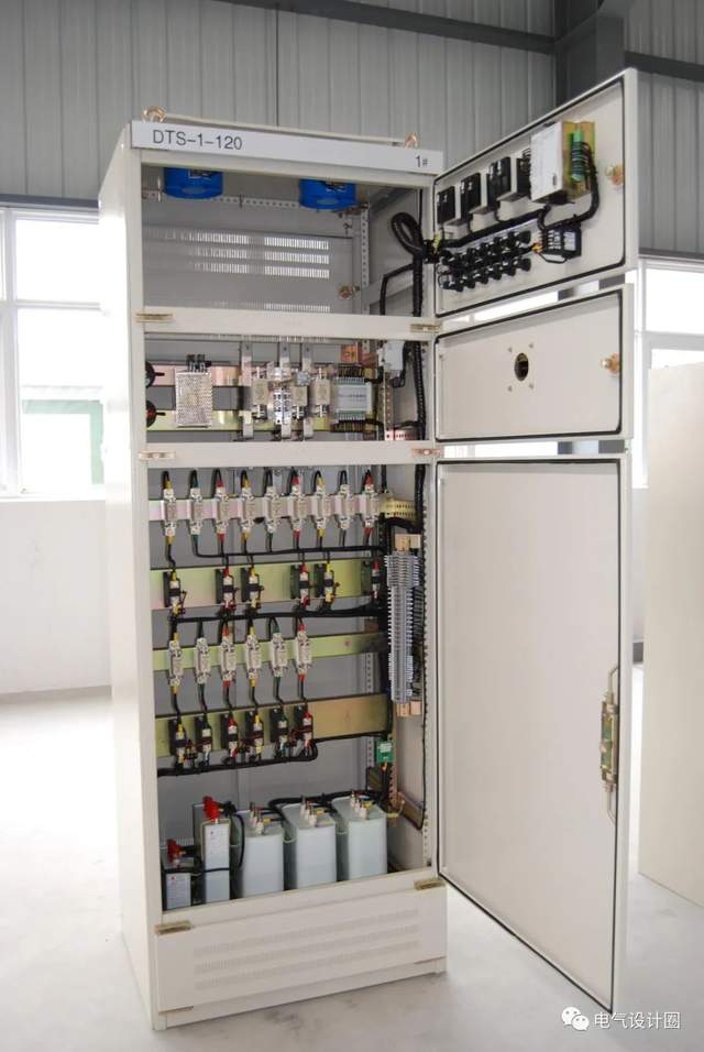

(4)自动补偿(机械开关投切电容器)
基本原理:采用机械开关(接触器、断路器)等根据功率因数控制器的指令投切电容器;
主要优点:能自动调节无功出力,使系统无功保持平衡,技术成熟,占地小、造价低;
主要缺点:响应时间较慢,受电容器放电时间限制;
适用场合:目前主流补偿方式,满足大多数行业用户需求;

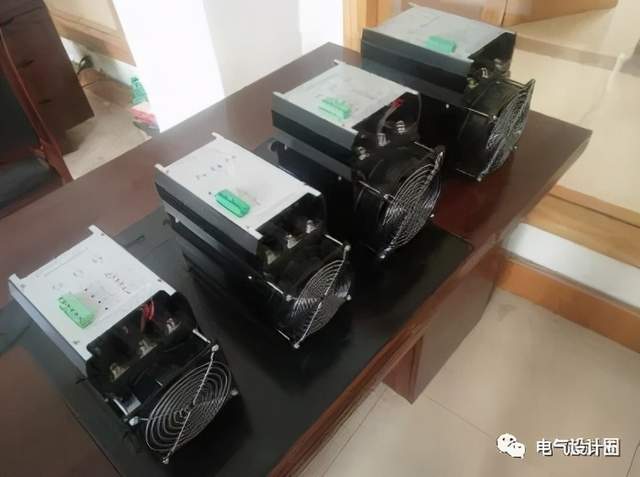

(5)晶闸管投切电容器
基本原理:采用晶闸管阀组根据功率因数控制器的指令过零投切电容器;
主要优点:响应速度快,无涌流,无冲击;
主要缺点:占地面积大,造价高;
适用场合:多用于港口等负荷变化快速的场合;

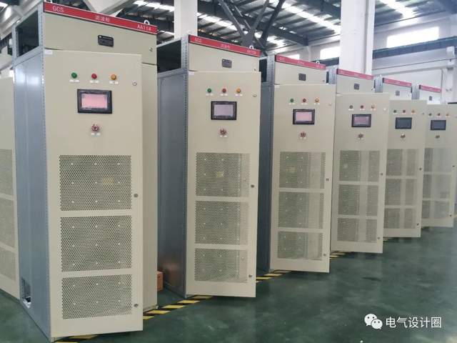

(11)静止无功发生器
基本原理:采用IGBT构成的自换相变流器,通过电压电源逆变技术提供超前和滞后的无功电流,进行补偿;
主要优点:快速动态响应,无级调节,双向补偿,无须大容量电容电抗,占地面积小;
主要缺点:控制及维护难度大,损耗大,成本高;
适用场合:电力电子的无功补偿模式;

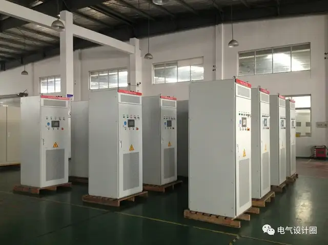

(12)有源滤波器
基本原理:控制PWM变流器,将与检测出的谐波和无功分量大小相等、方向相反的电流注入到供电系统中,实现滤除谐波、动态补偿无功;
主要缺点:控制及维护难度大,损耗大,成本高,容量小;
适用场合:低压铁路、纸厂、钢厂已有应用;
