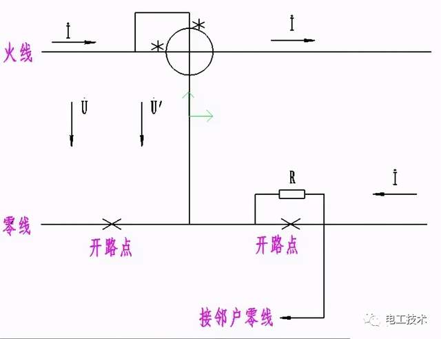

例1、某单相用户电表为直接接入式,偷电时断开进表零线,而将出表零线串入一个高阻值的电阻,然后接到邻户的零线,其接法如下图:
P≈U′Icosφ(忽略串联电阻对U′造成角差的影响)
K=P/P′≈UIcosφ/(U′Icosφ)=U/U′
这时电表将慢转,实际电量约等于计量电量乘以U/U′。

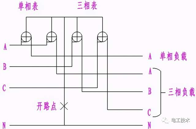

例2、某三相四线用户采用三只单相电能表计量,后来又在A相并接一个单相用户电表,且公用接零点,接入电表的中线也被拆除。如下图:
这种接线的关键问题就在于接入电表的中线,因为断开接入电表的中线将造成电表电压回路的中点发生位移,其结果可能不会影响三相四线负载电能的正确计量,然而并入A相的单相电表却因该表电压线圈所受电压降低1/4而导致电量少计。此时,单相电表的更正系数为:K=UφIa/(3/4)UφIa=4/3。

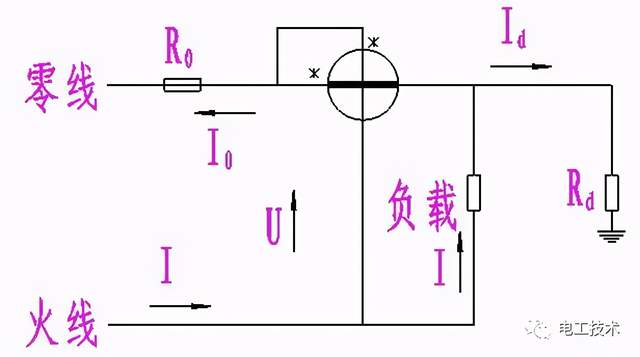

例1、将单相电能表进表线的火线和零线对调,而将零线接地。接法如下图:
I=I0+Id
I0=I-Id=IRd/(Rd+R0)
P′=UI0cosφ=UIRd/(Rd+R0)cosφ
P=UIcosφ
K=P/P′=(Rd+R0)/Rd
由于零线接地分流,电表比正常接线时少计,实际电量等于计量电量乘以(Rd+R0)/Rd

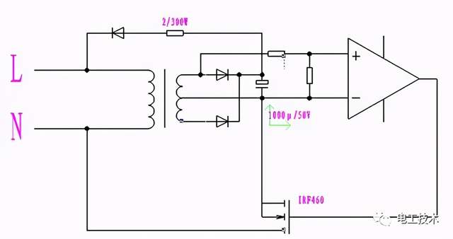

例3、市售所谓“偷电王”原理图
图中的有些电阻和二极管以及运放、变压器的参数我都省略了,只是让大家能明白这个偷电器的原理,如果你看明白了,请不要传播!大家也不要盲目制作,否则会发生危险!为了安全,在这里不做更多分析。

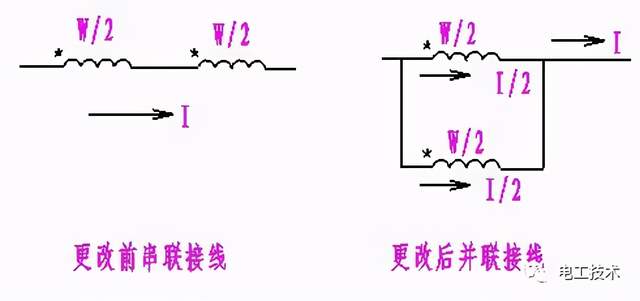

例1、某单相用户采用感应型电表,查电时发现铅封被更换伪造,后拆开表盖见电流线圈由原来的串联改为并联,更改前后接线如下图:
这种改变电流线圈后的接法,电表的记录电量只有实际电量的一半,因为:
更改前电流线圈产生的磁势为:
F=I(W/2+W/2)=IW
更改后电流线圈产生的磁势为:
F=I/2·W/2+I/2·W/2=IW/2

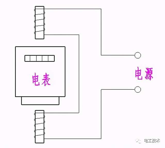

例3、利用外加强磁场干扰电表的磁场达到偷电的目的。如下图:
