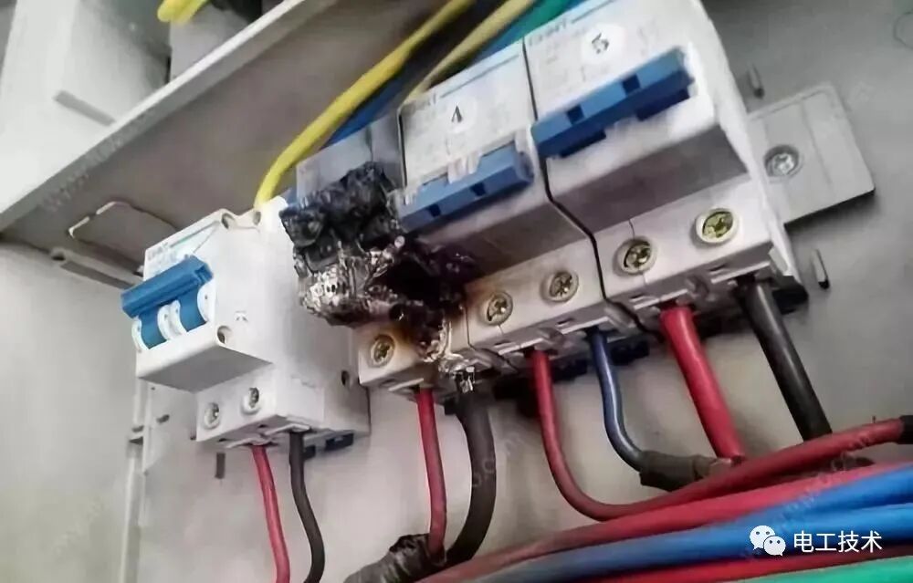

电线都燃了为什么空开不跳闸?80%的电工都不知道

二,电线燃烧原因
1,电线非正规电线,没有经过3C认证,实际过电流不达标。
2,线路长时间严重过载运行。
3,电线老化,绝缘能力降低,局部短路造成易燃物燃烧。
三,电线燃烧+空气开关不跳闸原因
1,空气开关额定动作电流过大,和线路的最大允许通过电流不匹配,线路长期过载或者部分燃烧时,还没有短路或者没有达到空气开关动作电流值,所以不动作。
2,空气开关不带漏电保护功能,所以电线如果不是因为短路或者过载原因导致电线燃烧的话,空开是不会提前动作的(包括燃烧过程不短路)。
3,空气开关质量问题。

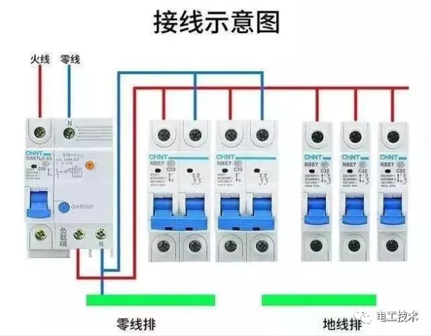

四,家庭用电的几点建议
1,家庭用电事关安全问题,所以尽量选择大品牌,大厂家,经过3C认证的空气开关,漏电保护开关,电线,开关,插座等家用电器设备。
2,空气开关和漏电保护开关的动作电流值设定需要严格跟电线安全载流量相匹配,以便在漏电,短路,过载时能跳闸保护,减少火灾。
