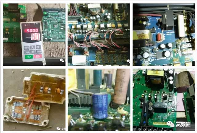

现在国产变频器性能日趋成熟,种类繁多让人选的眼花缭乱, 很多品牌都已经受过市场的检验,但也有部分品牌进行模仿作假来扰乱市场,国产品牌有一个特点就是外观神似,某国产品牌和某进口品牌外观相似,某国产品牌又和另外一个国产品牌外观相似等等,这就让人无法去看出一个品牌的内在和底蕴,也容易让人在选择时候做出错误的判断。
这就需要我们在选择变频器的时候要独具慧眼,仔细观察变频器的外在工艺和内在实力。 变频器的鉴别方法:
变频器首先给人的是外观视觉冲击,就和手机一样,都有一个第一印象。好的变频器外观新颖,独具流线型的机身,似乎更加有张力,这样的外壳设计是需要外形设计,模具开模,内部元器件的排版,在到批量生产,这个成本就已经非常高了,一般进口品牌变频器企业才会在这方面投入很大。比如ABB变频器很细长,富士变频器很宽大,西门子变频器很厚重,都有自己的特点。
而国产变频器品牌没有实力去投入这些改进,让国产品牌一眼望去都是方方正正,毫无辨识度可言。这就需要我们仔细观察,外壳模板是哪一品牌的磨具开的,看是不是淘汰的型号,就能分别此厂家的潜力。外形其实也不是最重要的,但做工能看出一个品牌的实力,外壳的材质,阻燃值等细节问题都能大致分辨成本的多少,拆开外壳,看里面电路板布局是否合理,打开外壳和电路板步骤是否人性化,有的变频器内部怎么都打不开,也不上螺丝,你让怎么打开维修。
电路板做工也能一眼看出,是否是机器贴片,是否有三防漆,电路板几层,是否有虚焊,是否有铜线来回穿插电路板中,这些都能看出一个企业在电路板设计布局的实力。不好的布局也会给变频器带来故障隐患,再就是看变频器的模块是否是进口品牌,模块的电流值多大,这些将直接影响变频器使用寿命,还有就是变频器的电容,看容量是否够,看品牌是否是大品牌,这些也会影响变频器的性能,最后看变频器的风道,风道的设计合理,变频器的散热能力就能够提升很大,反之变频器会容易经常出故障。
国产变频器硬件如果差不多,就得考虑到软件问题,一般变频器都是延续进口品牌的软件来经过修改,最后达到要求。但有的厂家没有源代码,无法修改主程序里面的东西,那就无法提升变频器的性能。目前国内厂家能具备更改变频器算法的厂家不是很多,只是沿用以前的主程序,来加以参数的更改达到最佳效果。
测试一个变频器软件好坏最直接的办法就是加上负载测试,低频大扭矩是考验变频器算法的直接有效的方法,在更改好参数之后,将变频器调制5HZ以内,看负载电机扭矩是否减弱,看电机转速是否均匀,再就是观察变频器的输出波形是否完美,还有就是短时间频繁启停,看看电流电压峰值,这些方法都能检验变频器软件的性能
