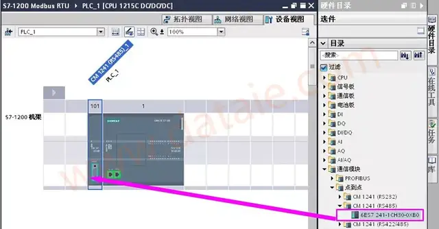

1组态Modbus RTU 通信模块
在硬件目录里找到“通信模块”→“点到点”→“CM1241(RS485)”,双击或拖拽此模块至CPU左侧即可,如下图1所示:
图1 组态通信模块
接下来,在“设备视图”中用鼠标选中CM1241(RS485)模块,在“属性”→“端口组态”中配置此模块硬件接口参数。如下图2所示:
以下以传输率=9.6Kbps,奇偶校验=无奇偶校验,数据位=8位字符,停止位=1,其它保持默认设置为例。
图2 RS485 端口设置

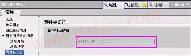

最后在“硬件标识符”里确认一下硬件标识符为271,如下图3所示:
图3 硬件标识符

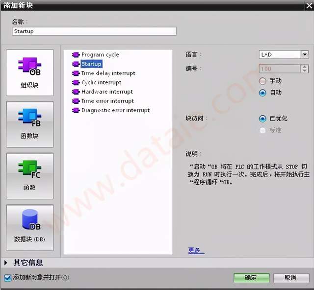

2添加启动OB
在项目树下选择“CPU1215C DC/DC/DC”→“程序块”→“添加新块”,在弹出的窗口中选择“OB 组织块”→ “Startup”,添加启动OB 100,如下图4所示:
图4 添加启动OB

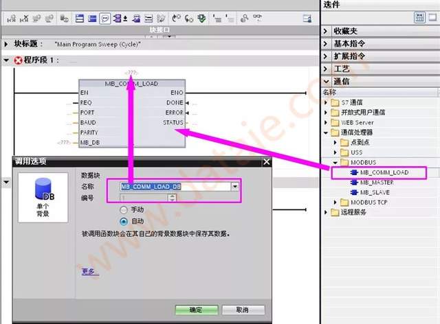

3调用MB_COMM_LOAD指令
为使端口一启动就被设置为Modbus RTU通信模式,可在OB 100中调用“MB_COMM_LOAD”指令。调用“MB_COMM_LOAD”指令时会自动弹出创建相应背景数据块的界面,如下图5所示:
图5 调用MB_COMM_LOAD指令
点击“确认”为该指令创建背景数据块后,为各输入/输出引脚分配地址。尤其需注意MB_DB输入引脚需指向“MB_MASTER”指令的背景数据块,如下图6所示:
注意:“MB_COMM_LOAD”指令输入位“REQ”需使用上升沿触发。由于OB 100只在S7-1200启动时执行一次,因此,此例中将“REQ”设为“TRUE”。
图6 MB_COMM_LOAD指令

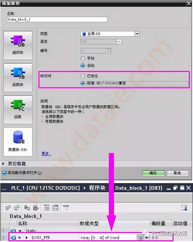

4创建DATA_PTR数据发送、接收缓冲区
通过“程序块”→ “添加新块”,选择“数据块(DB)”创建 DB 块,选择“标准与S7- 300/400兼容” ,点击“确认”键。在DB中创建数据类型为5个字的数组,如下图7所示:
注意:DATA_PTR数据发送、接收缓冲区使用的DB访问类型必须是标准与S7- 300/400兼容。
图7 创建DATA_PTR 数据发送、接收缓冲区

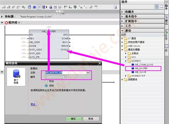

5调用MB_MASTER指令
在OB1中调用“MB_MASTER”指令,调用该指令时会自动弹出创建相应背景数据块的界面,如下图8所示:
图8 调用MB_MASTER指令

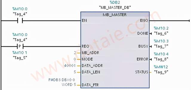

点击“确认”为该指令创建背景数据块后,并为各输入/输出引脚分配地址,如下图9所示:
注意:“MB_MASTER”指令的输入位“REQ”必须使用上升沿触发。
图9 MB_MASTER指令
以下以S7-1200作为Modbus RTU主站,用F03功能码读取Modbus RTU从站2,从Modbus地址40001开始的五个字,接收的数据存放在缓冲区DB3.DBW0开始区域为例。设置如下所示:MB_ADDR=2,MODE=0,DATA_ADDR=40001,DATA_LEN=5。

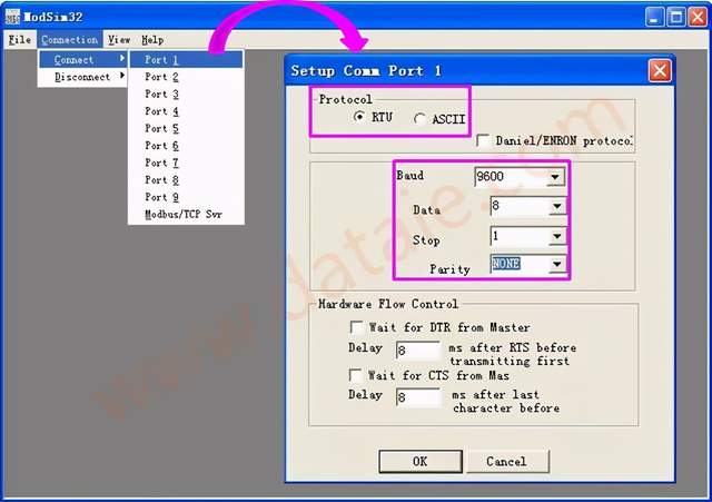

6Modbus 从站软件设置
注意:Modbus RTU从站采用ModSim软件测试,该软件是第三方软件,可以从 Internet 网络下载。
在打开的ModSim软件中建立连接,并设置RTU模式的参数:波特率Baud=9600,数据位Data=8,停止位Stop=1,校验Parity=NONE,如下图10所示:
图10 建立ModSim连接

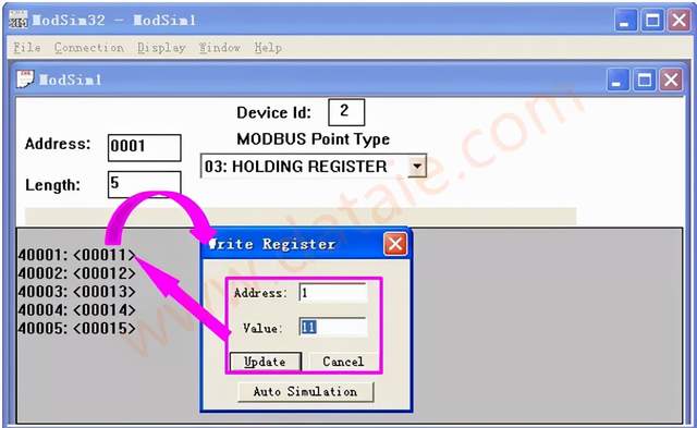

选择“File”→“New”打开ModSim通信界面,设置Modbus RTU从站的地址Device Id=2,开始地址Address=0001,数据长度Length=5,Modbus数据类型功能码03。分别双击各Modbus地址后的数据区,出现“Write Register"对话框,在此写入数据值,如下图11所示:
注意:Device Id设置必须与“MB_MASTER”指令中输入引脚“MB_ADDR”设置的地址一致。
图11 设置ModSim

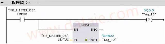

3、通过执行“MB_MASTER”指令无法写入或读取Modbus RTU丛站地址的数据,但程序中监视“MB_MASTER”指令错误位“Error”=0,错误代码“STATUS”=16#0,为什么?
“MB_MASTER”指令上一请求因错误而终止后,ERROR 位将保持为 TRUE 一个扫描周期时间,并且 STATUS 参数中的错误代码值仅在 ERROR =TRUE 的一个扫描周期内有效,因此无法通过程序或监控表查看到。可采用如下所示的编程方式将ERROR 和 STATUS 参数读出。

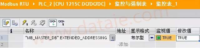

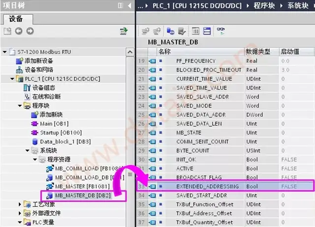

4、S7-1200 作为Modbus RTU 主站,如何对Modbus RTU从站进行0-65535扩展寻址?
通常,“MB_MASTER”指令的背景数据块“MB_MASTER_DB”中的“EXTENDED_ADDRESSING”默认为0,可以对Modbus RTU从站地址0-247进行访问。
将“MB_MASTER”指令的背景数据块“MB_MASTER_DB”中的“EXTENDED_ADDRESSING”设置为1,才能对Modbus RTU从站进行0-65535扩展寻址。可按照如下步骤设置“EXTENDED_ADDRESSING”:
首先找到“系统块”→“程序资源”,双击“MB_MASTER_DB”,在“MB_MASTER”指令的背景数据块“MB_MASTER_DB”中查看“EXTENDED_ADDRESSING”。
在“监控表”内输入“
MB_MASTER_DB.EXTENDED_ADDRESSING”,将该位置1。
