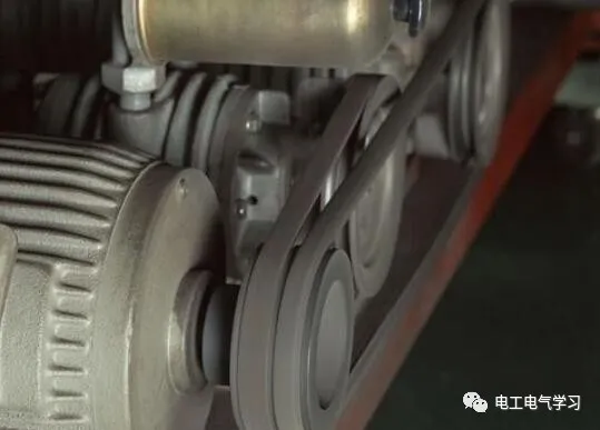

维修排查,给电机换相,但电机始终朝一个方向转,反不过来。量接触器三相电压正常,电机绕组阻值正常(三对阻值基本相等)。到底是什么问题,还望各位大神指点一二!
电友A:是不是电路有自动相序识别装置防止电机反转,要不直接在电机出线调换两相试试。
电友B:有没有用变频器的,如果带了变频器改相序一定要改输出端的。
电友C:凡是不合常理的现象,一定有还没发现的问题。所以,见怪不怪。
电友D:第一反应是用变频器驱动,给变频器输入端换相了。
回复各位:最后发现问题了,是皮带脱了。电机连接座里有两个轴,分别由两个电机驱动。两个轴的皮带轮之间只有很小间隙。其中一个皮带的电机驱动端脱掉,皮带正好卡在两轴皮带轮中间。
所以实际上一直是旁边的电机驱这边的轴,就造成了不管怎么换相电机始终一个方向的假相。两电机共一个接触器。
