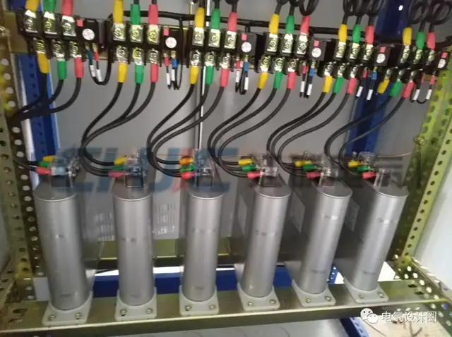

(3)无功补偿的补偿形式
1)个别补偿
个别补偿就是对单台用电设备所需的无功就近补偿的办法,把电容器直接接到单台用电设备的同一个电气回路,用同一台开关控制,同时投运或断开。这种补偿方法的效果最好,电容器靠近用电设备,就地平衡无功电流,可避免无负荷时的过补偿,使供电质量得到保证。这种补偿方式常用于高低压电动机等用电设备。但这种补偿方式在用户设备非连续运转时,电容器利用率低,不能充分发挥其补偿效益。
2)分散补偿
分散补偿是将电容器分组安装在车间配电室或变电所各分路的出线上,它可与根据系统负荷的变化投入或切除电容器组,补偿效果也比较好。但造价相对较高。
3)集中补偿
集中补偿是所电容器组集中安装在变电所的一次或二次侧的母线上。这种补偿方式安装简单,运行可靠,但补偿效果较前两种补偿方式差,造价也相对较高。

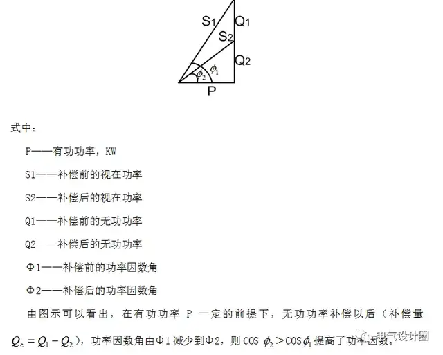

(4)无功补偿的收益
1) 补偿无功功率,提高功率因数(如下图所示)

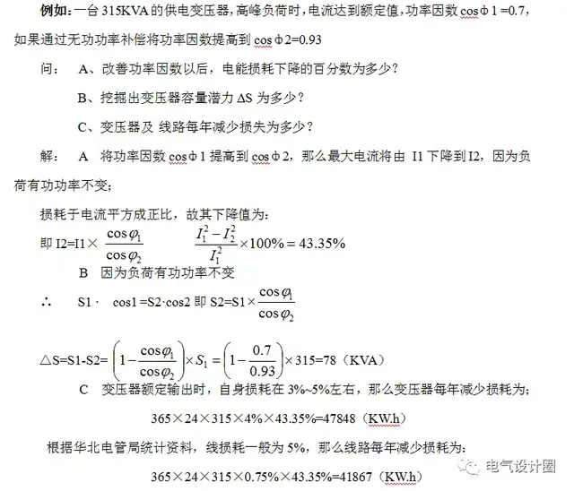

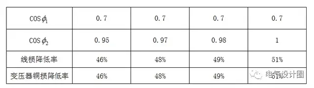

合理的补偿可以有效的降低系统电流,以系统自然功率0.7为例,如通过补偿装置将系统功率因数提高到接近1的水平,系统电流将下降30%左右,即线路和变压器的损耗可降为P=I2R=(1-30%)2R=0.49R,即线路和变压器损耗可降低51%。
用电企业的自然功率因数一般在0.7左右,功率因数从0.7提高到0.95以上线损降低率和变压器的铜损降低率如下表:
降低线路及变压器损耗,节约有功电度,是重要的节能措施。如在石油行业中,线路比较长,而且比较复杂,那么可以通过增加无功补偿设备来降低运行电流,从而降低线路损耗,节约有功电度,节能效果明显。
3) 增加电网的传输能力,提高设备利用率
由于补偿装置可以有效的降低系统电流和视在功率,故可以有效的降低电网建设中所有相关设备的容量,从而降低电网建设中的投资。功率因数在0.7左右的系统,由于有效的补偿可使系统电流下降30%,即提高发电厂、变配电设施30%的带载能力。
如果变压器及线路小容量不足时,可以通过安装无功补偿装置的方法解决。安装无功补偿装置可以使无功功率就地平衡,从而减小流过线路及变压器的电流,减缓导线及变压器的绝缘老化速度,延长使用寿命。同时可以释放变压器及线路的容量,增加变压器及线路带负荷能力。
如,有一台100KVA变压器,目前负载率为85%,COSΦ=0.7。如果加装无功补偿设备,可使变压器释放30%的带载量,用户可在变压器不增容的情况下,增加负载,进行扩大再生产。

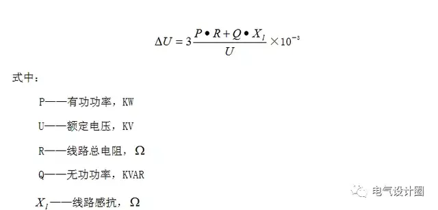

4) 改善电压质量
由于系统存在的大量感性负载将造成供电线路压降,尤其在供电线路末端更为严重,通过合理的补偿可以有效的缓解线路压降,改善电能质量。
线路中的电压损失的计算公式如下:
由于系统的感抗远远大于阻抗,从上式中可以看到,无功的变化会引起电压产生很大的变化。当线路中,无功功率Q减小以后,电压损失也就减少了。
对于供电线路末端电压一般较低,可通过增加无功补偿装置来提升线路末端电压,使用记设备安全可靠运行。
