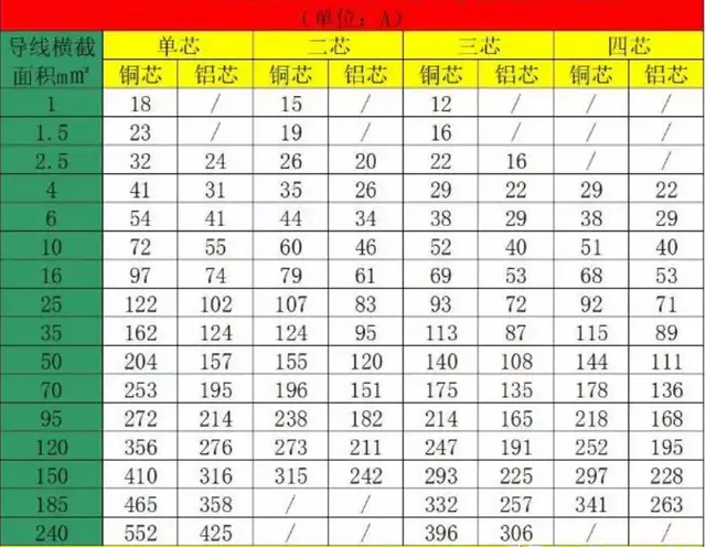

对于有经验的技术工程人员来说他们在具体施工时都积累了大量的具体经验,比如先得出安全截流量,然后再综合各种因素来确定所用多大的截面积。下面举一些常见铜导线的安全截流量估算值:16mm²的安全截流量为125A、25mm²的安全截流量为158A、35mm²的安全截流量为200A、50mm²的安全截流量为245A、70mm²的安全截流量为285A、95mm²的安全截流量为360A、120mm²的安全截流量为375A等等。
这些都是在常温下的安全截流量,若是在温度高些的工作环境下,其安全截流量应当适当减小,一般是估算值的90%。
