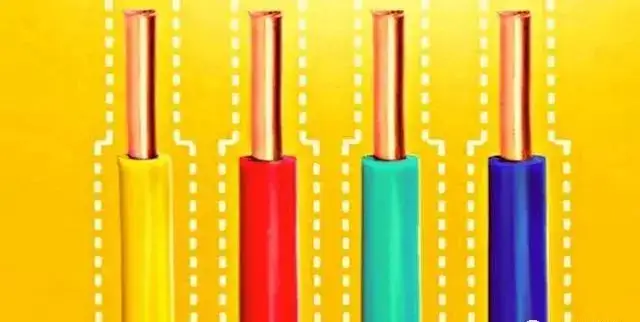

铜线安全载流量
1.5平方铜芯线允许长期负载电流为:8A---15A 。2.5平方铜芯线允许长期负载电流为:16A---25A 。4平方铜芯线允许长期负载电流为:25A---32A 。
6平方铜芯线允许长期负载电流为:32A---40A。
10平方铜芯线允许长期负载电流为:50A---60A。

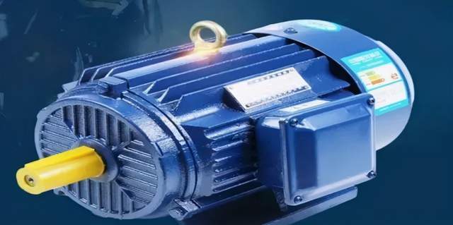

5、负载是电感性的:计算负载额定电流公式,I=P÷(U×cosΦ)=8500W÷(220V×0.8)=48A。
6、8500W电感性负载额定电流为48A,电线要配置10平方铜线,4平方铜线严重过载,容易烧坏,空开要配置50A,选择50A空开正合适。
7、虽然配置电线不合理,但是跟跳闸也是没有关系的,空开是50A的,负载电流48A,48A<50A,所以空开不会跳闸。
备注:空开和电线要合理配置,空开太大,电线太小,电线容易过载烧坏,但是空开不会跳闸,空开太小,电线太大,空开容易跳闸。

5、负载是电感性的:计算负载额定电流公式,I=P÷(U×cosΦ×√3)=8500W÷(380V×1.732×0.8)=16A。
6、8500W电感性负载额定电流为16A,电线要配置2.5平方铜线,4平方铜线也可以,但是有点大,空开要配置20A,选择50A空开太大,不安全。
7、虽然配置不合理,但是跟跳闸也是没有关系的,空开是50A的,负载电流16A,16A<50A,所以空开不会跳闸。
