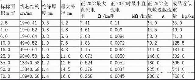

电线载流量估算
虽然不能够准确算出电线的载流量,但却可以通过口诀对电线的载流量进行估算,在口诀中涉及了铜线、铝线以及各阶段线方的估算方法。但正如上文所说,电线的可变因素太多,想要知道电线的准确电流值,还是要通过查看电线铭牌。
