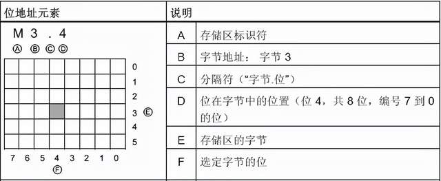

CPU 将信息存储在不同存储单元,每个位置均具有唯一的地址。寻址时,数据地址以代表存储区类型的字母开始,随后是表示数据长度的标记,然后是存储单元编号;对于二进制位寻址,还需要在一个小数点分隔符后指定位编号。
位寻址的举例如下图所示:
图1.位寻址举例
其中,存储区和字节地址(“M3”)代表 M 存储器的第 3 个字节,用句点(“.”)与位地址(位 4)分开。

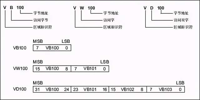

字节寻址的举例如下图所示:
图2. 字节寻址举例
可以看出,VW100包括VB100和VB101;VD100包括VW100和VW102,即VB100,VB101,VB102,VB103这4个字节。这些地址是互相交叠的。
当涉及到多字节组合寻址时,遵循“高地址,低字节”的规律。

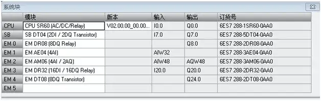

1. CPU连接若干个I/O扩展模块时,如何查看每个模块占用的I/O通道地址?
由于I/O扩展模块占用的输入和输出地址与模块位置有关,不连续且不能被用户自定义,因此建议到系统块上方的概览表格中查看
图4.I/O通道地址举例
