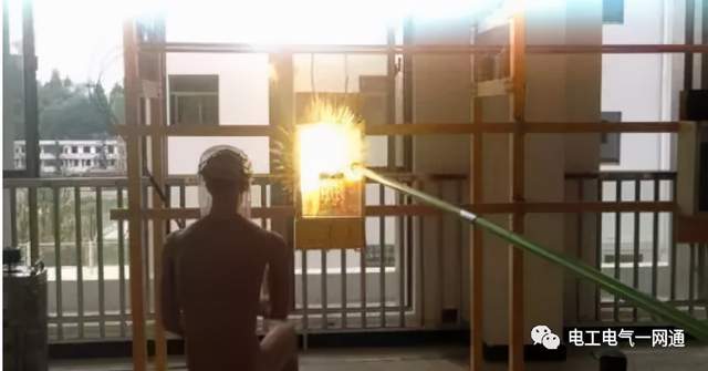

答:如果不经过负载将三相火线连接在一起那么就会看见一道绚丽的火花,伴随着一阵巨响,然后上端空开就会跳闸,有可能会连着跳好几级的空开。

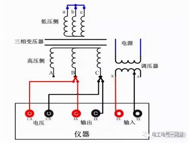

在电的应用上也有很多情况下是需要将三相火线连接在一起的,比如变压器的三相绕组、星型接法的电机这都是需要将三相火线连接在一起的。
低压电路中变压器星型接法时,也就是将变压器的三个绕组的一端并在一起形成中性点,从中性点引出的导线称为中性线,在将该中性线接地后引出则为低压电路中使用的零线。

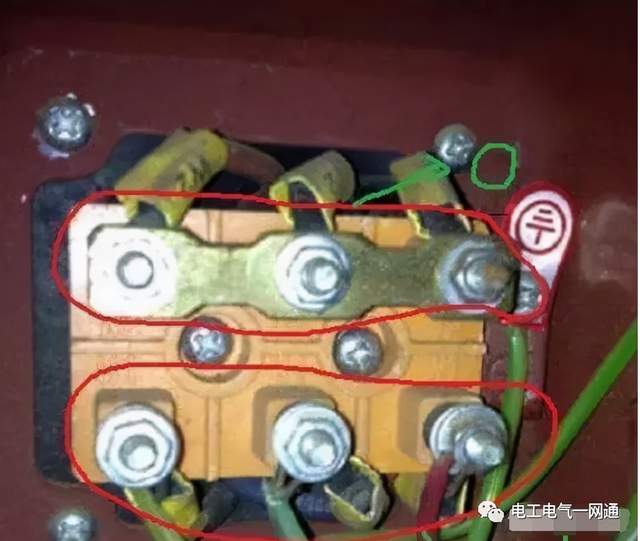

常见的三相异步电动机也有这样的情况,也就是将三个电机的绕组并在一起,形成中性点,中性点的电位任何时候都是零电位。
