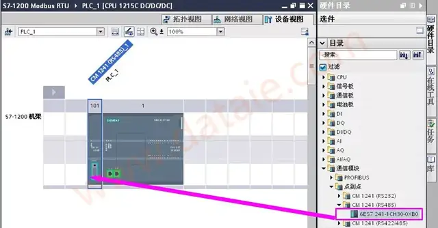

1组态Modbus RTU通信模块
在硬件目录里找到“通信模块”→“点到点”→“CM1241(RS485)”,双击或拖拽此模块至CPU左侧即可,如下图1所示:
图1 组态通信模块

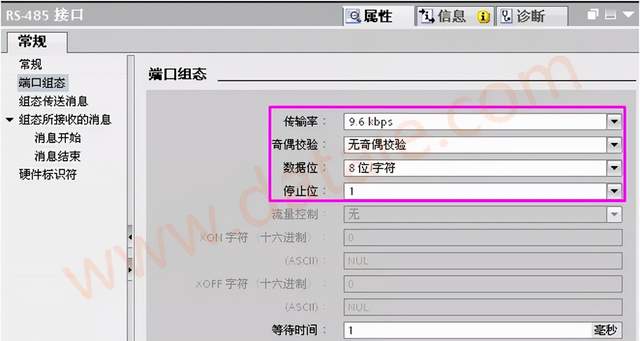

接下来,在“设备视图”中用鼠标选中CM1241(RS485)模块,在“属性”→“端口组态”中配置此模块硬件接口参数。如下图2所示:
以下以传输率=9.6Kbps,奇偶校验=无奇偶校验,数据位=8位字符,停止位=1,其它保持默认设置为例。
图2 RS485 端口设置

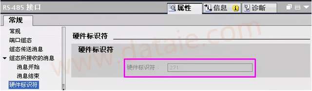

最后在“硬件标识符”里确认一下硬件标识符为271,如下图3所示:
图3 硬件标识符

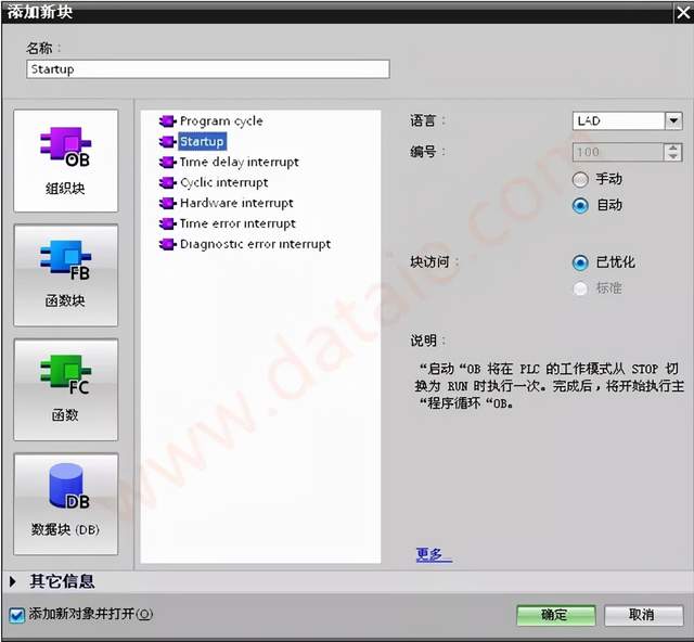

2添加启动OB
在项目树下选择“CPU1215C DC/DC/DC”→“程序块”→“添加新块”,在弹出的窗口中选择“OB 组织块”→ “Startup”,添加启动OB 100,如下图4所示:
图4 添加启动OB

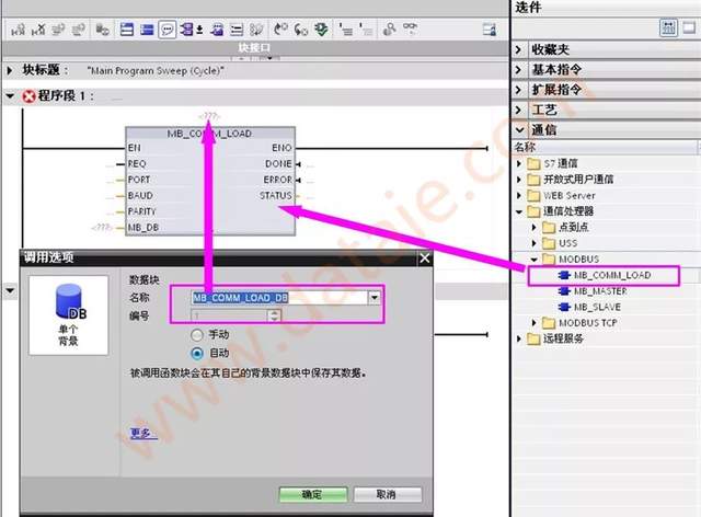

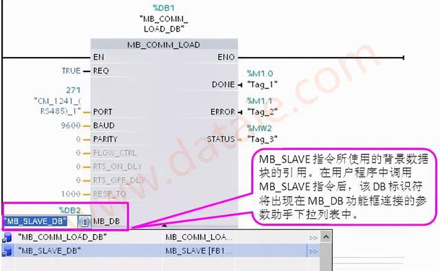

3调用MB_COMM_LOAD指令
为使端口一启动就被设置为Modbus RTU通信模式,可在OB 100中调用“MB_COMM_LOAD”指令。调用“MB_COMM_LOAD”指令时会自动弹出创建相应背景数据块的界面,如下图5所示:
图5 调用MB_COMM_LOAD指令
点击“确认”为该指令创建背景数据块后,为各输入/输出引脚分配地址。尤其需注意MB_DB输入引脚需指向“MB_SLAVE”指令的背景数据块,如下图6所示:
注意:“MB_COMM_LOAD”指令输入位“REQ”需使用上升沿触发。由于OB 100只在S7-1200启动时执行一次,因此,此例中将“REQ”设为“TRUE”。
图6 MB_COMM_LOAD指令
MB_COMM_LOAD指令参数意义如下表1所示:

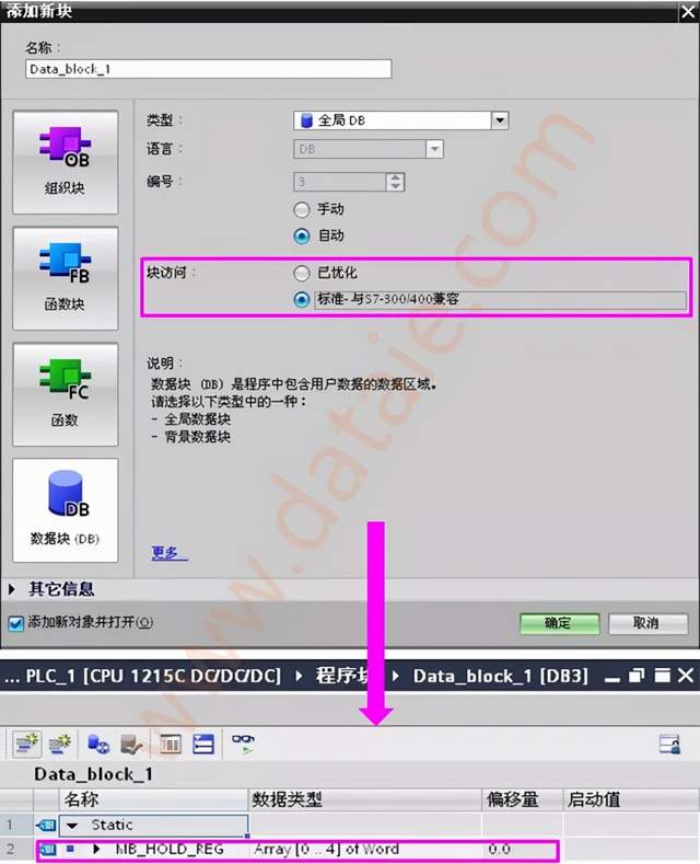

4创建MB_HOLD_REG数据块
通过“程序块”→ “添加新块”,选择“数据块(DB)”创建 DB 块,选择“标准与S7- 300/400兼容” ,点击“确认”键,定义数据区为5个字的数组,如下图7所示:
注意:MB_HOLD_REG使用的DB访问类型必须是标准与S7- 300/400兼容。
图7 创建MB_HOLD_REG数据块

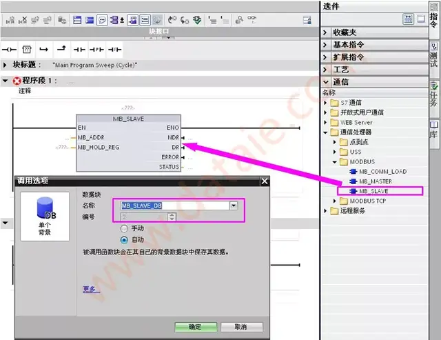

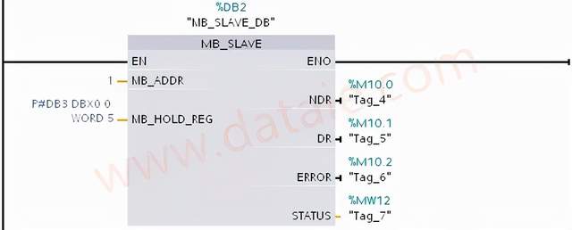

5调用MB_SLAVE指令
在OB1中调用MB_SLAVE指令, 调用该指令时会自动弹出创建相应背景数据块的界面,如下图8所示:
图8 调用MB_SLAVE指令
点击“确认”为该指令创建背景数据块后,并为各输入/输出引脚分配地址,如下图9所示:
S7-1200作为Modbus RTU从站,MB_HOLD_REG指向Modbus保持寄存器数据块的指针。设置如下所示:MB_HOLD_REG=P#DB3.DBX0.0 WORD 5。

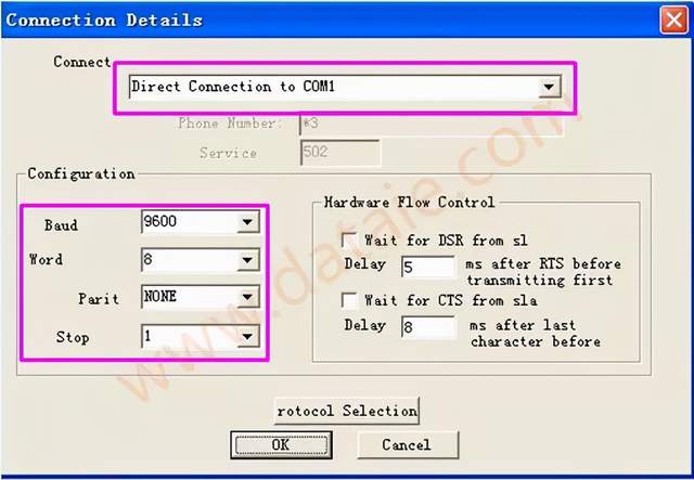

6Modbus 主站软件设置
注意:客户机采用ModScan软件测试,该软件是第三方软件,可以从 Internet 网络上下载。
首先在打开的ModScan软件中建立连接,并设置RTU模式的参数:波特率Baud=9600,数据位Data=8,停止位Stop=1,校验Parity=NONE,如下图10所示:
图10 建立ModScan连接

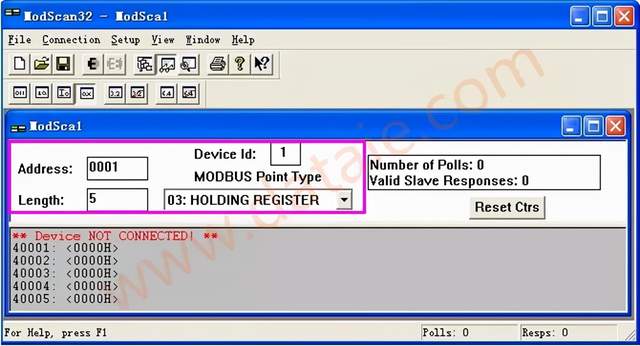

选择“File”→“New” 打开ModScan通信界面,设置Modbus RTU从站的地址Device Id=1,数据开始地址Address=0001,数据长度Length=5,Modbus数据类型功能码03,如下图11所示:
注意:Device Id设置必须与“MB_SLAVE”指令中输入引脚“MB_ADDR”设置的地址一致。
图11 设置ModScan

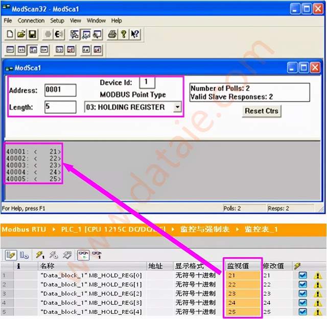

7Modbus RTU测试结果
在STEP 7 V11 Professional SP2 UPD4软件中打开该项目CPU1215 DC/DC/DC的“监控表”,对DB3.DBW0写入数值21,DB3.DBW2写入数值22,DB3.DBW4写入数值23,DB3.DBW6写入数值24,DB3.DBW8写入数值25。ModScan主站将S7-1200 Modbus RTU从站地址DB3.DBW0的数值21,DB3.DBW2的数值22,DB3.DBW4的数值23,DB3.DBW6的数值24,DB3.DBW8的数值25,分别读取到了地址40001,40002,40003,40004,40005中。如下图12所示:
图12 Modbus RTU测试结果
