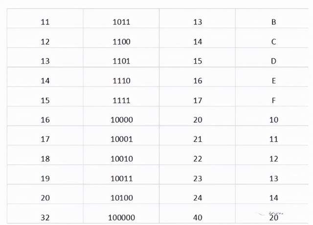

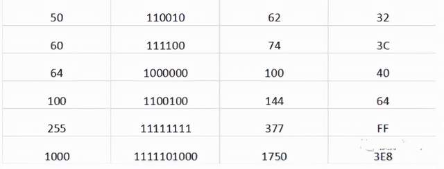

六、常用计数制间的对应关系
二进制数、八进制数、十六进制数及十进制数是现代数字系统中常用的四种数制,这几种进
位制计数制之间的对应关系如表1所列。
表1常用计数制数的表示方法

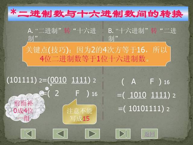

③二进制数与十六进制数之间的转换转换方法
a、把二进制数转换为十六进制数时,按“四位并一位”的方法进行。
以小数点为界,将整数部分从右向左每四位一组,最高位不足四位时,添0补足四位;小数
部分从左向右,每四位一组最低有效位不足四位时,添0补足四位。然后,将各组的四位二
进制数按权展开后相加,得到一位十六进制数。
b、将十六进制数转换成二进数时,采用“一位拆四位”的方法进行。
即把十六进制数每位上的数用相应的四位二进制数表示。
