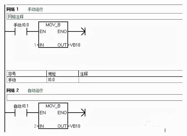

(17)PLC和上位机(或触摸屏)组成监控系统时,在画面上很多时候需要有“手动”、“自动”等控制模式(一般都是多个只能一个时)。在程序里面可以用“MOV”指令。如:当选择“手动”就将常数1 MOV到一个寄存器VB10里面,当选择“自动”就将2 MOV到同一寄存器VB10。只要判断寄存器的数据是多少,就知道系统是那种控制方式。这样的思路好处是容易理解,不需要互锁之类的麻烦程序。
