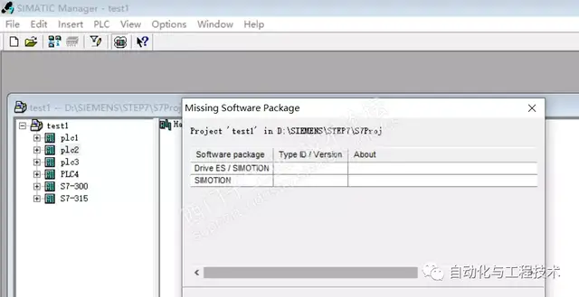

一般的情况下都是使用用户提供程序,这样比较好,不用直接去现场了。但是想一想现场的情况,有多个工程师维护一条产线,每个工程师可能都对程序进行过修改,所以每一个工程师手中的程序都不是最终的程序,所以上面出现的问题就发生了。另外即使拿到用户的程序,可能也打不开,主要就是用户提供的程序可能还包含一些可选软件,例如DRIVE ES、SIMOTION等软件,这样打开程序时会有提示,如下图所示:

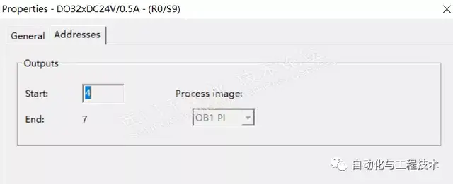

这样的情况下,打开硬件是不能编译的,例如一个输出模块,地址栏不能使能,被写保护,如下图所示:

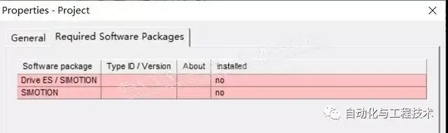

遇到这样的情况,就是本地的PC缺少软件,具体缺少什么软件可以通过项目的属性查看,例如点击项目,鼠标右键选择“Object Properties”,在“Required Software Packages”标签栏中可以查看需要安装的软件,如图下图所示:

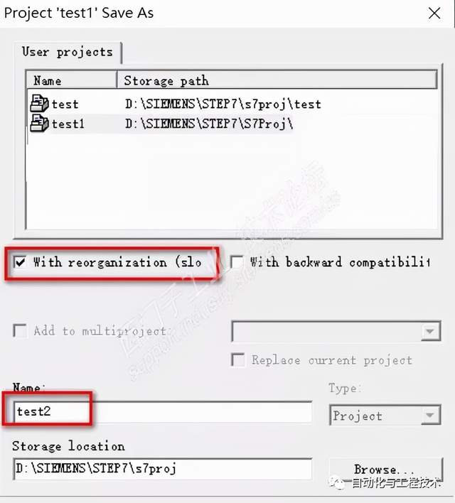

安装所需要的软件就可以对项目进行修改,但是不是所有的软件都比较容易找到。如果没有安装所需软件,可以通过重组的方式将与所需软件相关联的对象过滤掉,这样也可以对项目进行编辑和修改,操作步骤如下:
(1) 点击项目,在菜单栏“文件”选项中选择“Save As”。
(2) 在弹出的对话框中,使能“With Reorganization...”选项并将项目另存一个项目名称,例如“test2”,如下图所示:
(3) 点击“OK”键,系统将对项目重组,重组后的项目被另存。
一个项目重组后将过滤掉所需软件的对象,简单地说就是将项目匹配本机的软件环境,如果项目中包含的对象在本地PC不支持,这些对象将被过滤掉。虽然重组后项目可以进行编辑,但是过滤掉不该过滤的对象也会出问题,例如S7-300/400 PLC与SIMOTION控制器的通信连接,如果没有安装SIMOTION软件,SIMOTION控制器将被过滤掉,同时S7-300/400与SIMOTION控制器的通信连接也被过滤掉(有提示),下载后通信将中断,所以使用重组也是有风险的。

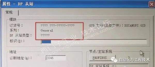

(1)如果现场总线中,例如PROFIBUS或者PROFINET包含一些第三方设备的从站,例如一些仪表、驱动装置等,上载后由于本机没有相应的GSD文件,上载后编译不报错,但是下载后,与这些设备的通信将中断。上载的设备虽然也有相应的描述和I/O配置,但是这些信息是不完整的,如下图所示:
如果本机已经导入了相应的GSD文件,则会在硬件目录的PROFIBUS/PROFINET ->“Additional field Device”下显示,如下图所示。这两点也是判断本地PC是否已经导入 相应GSD文件的方法。
可以根据不完整的上载GSD信息在网站上找到相应的GSD文件下载并导入。先导入GSD文件后再上载程序才能保证上载的信息是完整的,所以导入后必须重新配置从站,或者重新上载程序。网上GSD文件的下载一般不容易找到,可以使用更简单的方法导入GSD文件。GSD文件包含在离线的项目中,在本机中打开用户提供包含这些设备的程序(即使不是最新的程序),系统会提示是否导入相应的GSD文件,选择导入,这样与程序相关的GSD文件就自动导入到本机中。

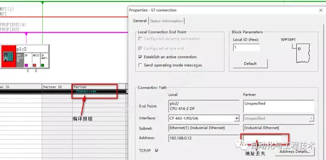

(2)如果是多个PLC站点,上载单一PLC后,项目中没有通信伙伴PLC的信息,连接信息丢失,下图所示:
所以还需要将通信伙伴PLC也上载,完善连接信息。如果通信伙伴和其它PLC还有通信,也需要上载,总之所以相关联的站点都要上载,所以上载在线程序也是比较麻烦的。

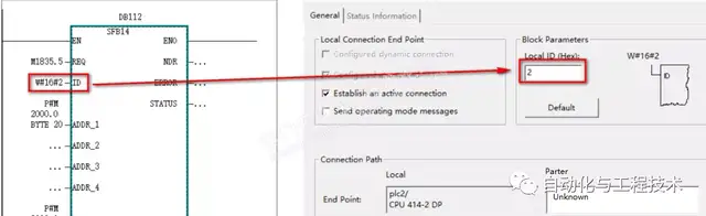

(3)如果通信连接丢失,例如上载后再下载,将原有连接覆盖,连接必须重新创建,并且必须与通信程序块匹配,如下图所示:
连接ID的匹配必须先在程序中找到,然后创建新的连接后,修改连接表中的连接ID。除此之外通信伙伴的连接ID也需要匹配。连接ID最好由现场维护人员提供,否则一个PLC如果有多个连接,不可能一个一个测试。

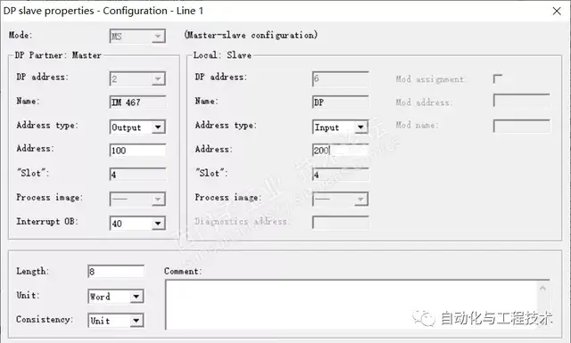

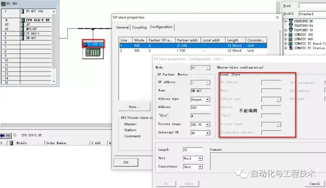

(4)上载的程序还需要注意DP/PN的智能从站,这些智能站点在配置通信接口时生成的GSD文件,然后在主站中配置,如果只上载主站程序,则通信接口将丢失。如下图所示:

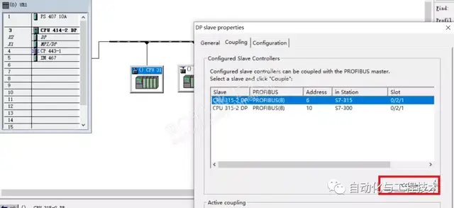

由于没有从站信息,通信信息丢失,而且这部分信息还不能编辑。修改的方式:要么上载智能从站(如果是PROFIBUS网络,智能从站没有以太网,还需要到现场使用MPI网卡上载),那么从原有程序中复制到本地项目中。本地项目中包含智能站点后,智能站点的网络ID与主站的网络ID可能不相同,还需要将智能站点与主站分配到相同的网络上。然后在主站中,点击配置信息未完整的智能从站进行耦合,下图所示:
最后再配置通信对应关系,如下图所示:

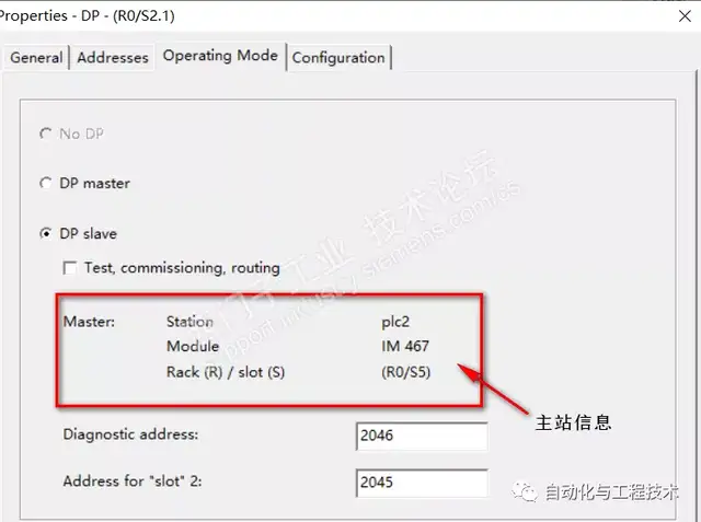

(6)上载的站点中需要查看CPU 的PROFIBUS/PROFINET接口,是否站点作为智能从站?如果作为智能从站,这里也可以查看到主站信息,如下图所示:
