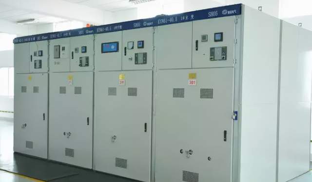

KYN28A-12铠装中置式高压开关柜

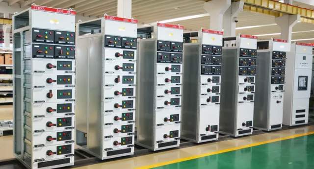

GGD低压固定式开关柜
MNS低压抽出式开关柜
KYN61-40.5铠装移开式金属封闭开关柜
GCK低压抽出式开关柜

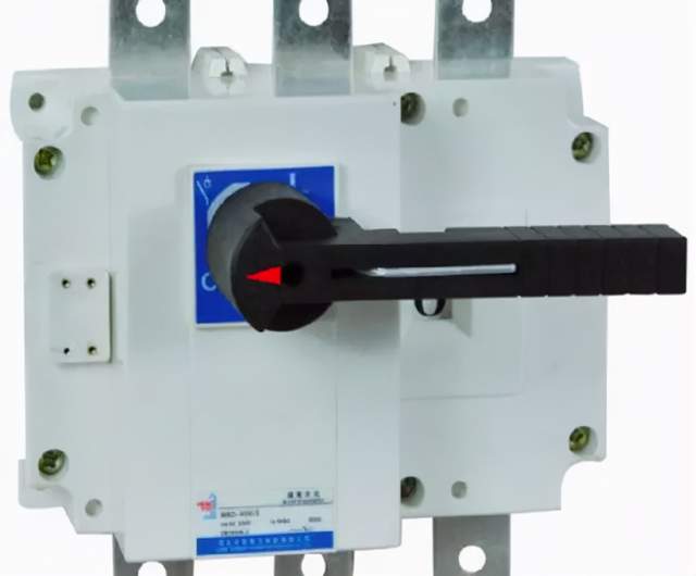

10、隔离刀
隔离刀(或称隔离开关)由于有明显的断口可以识别接通或分断,主要是用来隔离高压电源的,以保证线路和设备的安全检修,能分断的电流很小(一般只有几个安培)。由于没有专门的灭弧装置,所以它不能用来分断故障电流和正常工作电流,不允许带负荷进行分断操作。

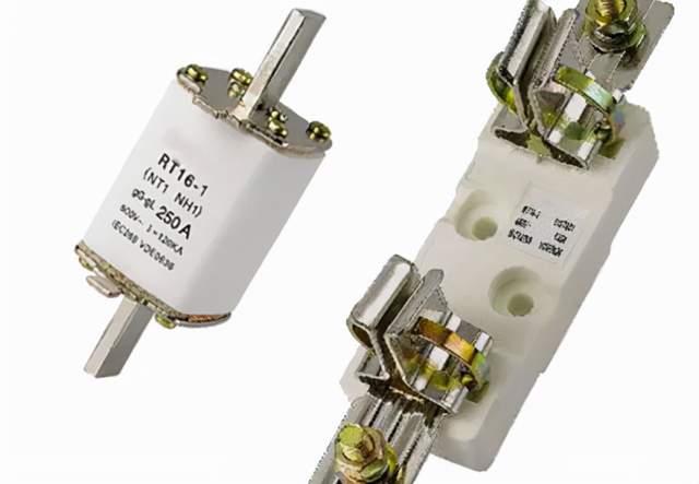

11、熔断器
熔断器是一种简单的电路保护电器,其原理是当流经熔断器的电流达到或超过定值一定时间后,本身的熔体熔化,切断电路。
其动作原理简单,安装方便,一般不单独使用,主要用来配合其他电器使用。主要动作特点:一是电流要达到一定值,该值在熔断器出厂前已经做好,无法更改;二是电流达到一定值后要经过一定的时间,该时间也是厂家做好的,无法更改,但是类型很多,包括延时动作、快速动作、超快速动作等;三是动作后本体损坏,不能重复使用,必须更换;熔断器是否熔断可以通过熔断指示器判别,也可通过熔体外观上判别;常用的保险丝、保险管都属于该类电器范围。

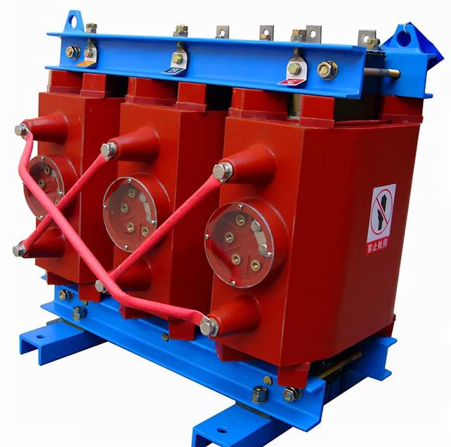

简单的说,变压器就是利用交变电磁场来实现不同电压等级转换的设备(实际上是电能的转换),其变换前后的电压不发生频率上的变化。
按照其用途可以分很多种,如电力变压器、整流变压器、调压器、隔离变压器,以及CT、PT等。
我们在工程现场经常遇到的是电力变压器。

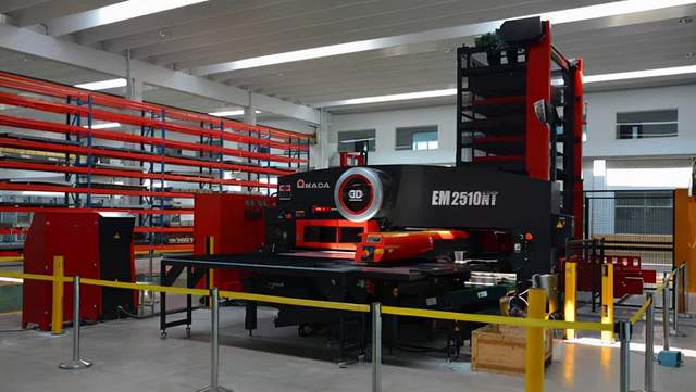

①钣金设备:数控冲床、剪板机、折弯机。这三件是钣金制作的基本工具,主要用来制作开关柜柜体。钣金加工精度对高压手车式开关柜、低压抽屉式开关柜的影响较大。
AMADA钣金柔性生产系统

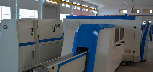

④母线加工设备:母线加工设备主要用于对开关柜内及柜间铜母线进行裁剪、冲孔、折弯操作,现采用多工位母线加工机较多。
多工位数控母线加工机
