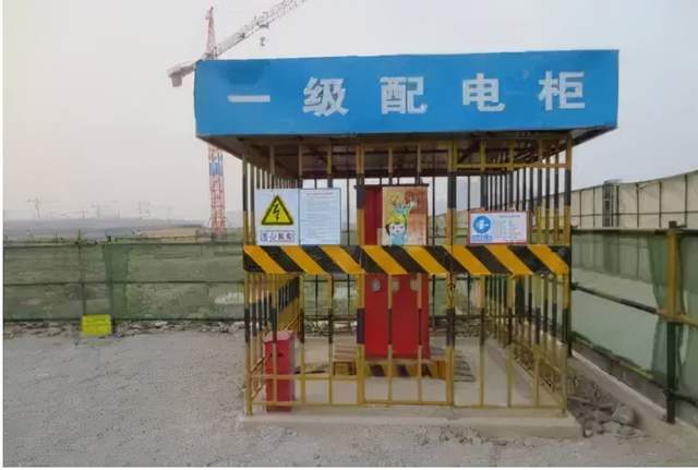

(1)一级配电箱
施工用电配电柜作建筑工地施工用电用,是专门针对工程施工现场情况比较特殊而设计,符合建设部门有关施工用电规范标准。全套产品能组成完整施工用电三级保护系统、达到一机一闸一保护的目的,非常适合各类达标工程采用。一级柜采用下进下出线,前开门,主母线采用铜排连接,接触良好,内带计量系统.安全美观,防雨箱顶适合野外工作。

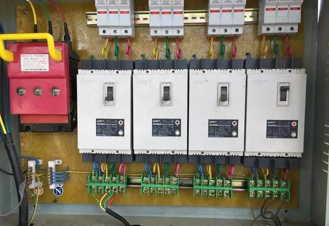

(2)二级配电箱
适用建筑工地施工用电,是专门针对工程施工现场情况比较特殊而设计,符合建设部门有关施工用电规范标准。全套产品能组成完整施工用电三级保护系统、达到一机一闸一保护的目的。二级箱采用内外门设计,外表喷塑.安全美观,防雨箱顶适合野外工作。

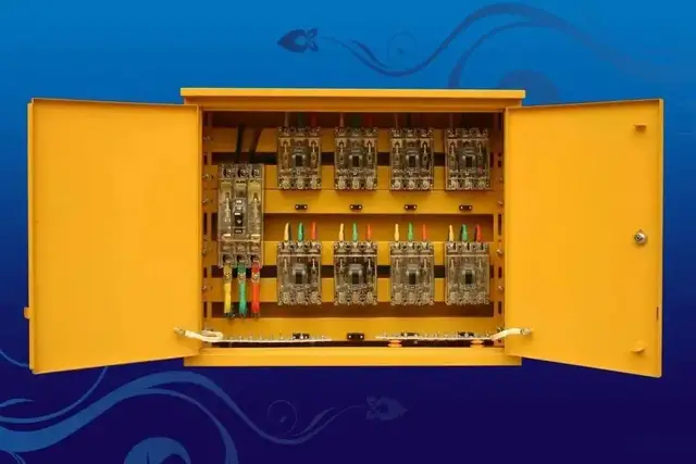

(3)三级配电
即在总配电箱下设分配电箱,分配电箱下设开关箱,开关箱下设用电设备,形成三级配电。“两级保护”主要是指采用漏电保护措施,除在末级开关箱内加装漏电保护器外,还要在上一级分配电箱或总配电箱中加装一级漏电保护器,总体上形成两级保护。
“一机、一闸、一漏、一箱、一锁”的原则,即严禁同一个开关电器直接控制二台及二台以上用电设备(含插座)。

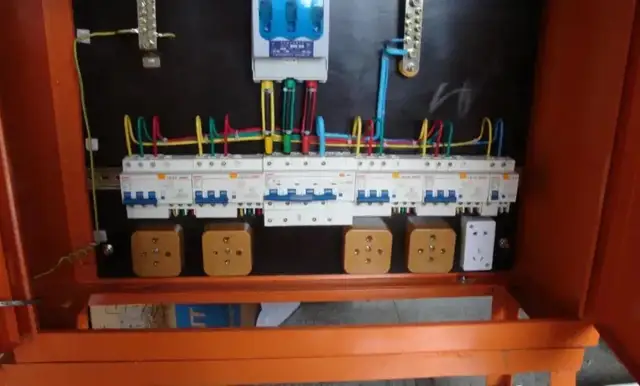

一级配电箱:可以理解为工地或项目的总配电箱(一般只有1个);
二级配电箱:各楼层或各栋楼的配电箱(按实际);
三级配电箱:即各用电器的最后接线箱,可以活动,可以固定,切记漏电保护开关是最后的,从漏电保护开关接用电器。(要求一机一漏,不能多接)配电箱的要求可以按工程的用电方案,没有的话可以去样板工地看看(例如大项目,一般都很正规)。
