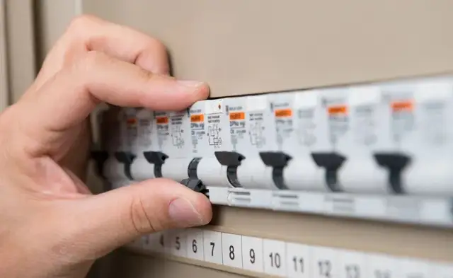

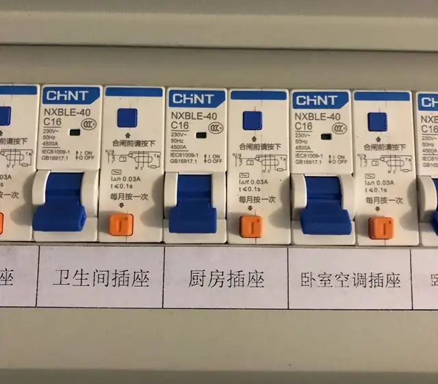

漏电保开关的左侧是有一个手柄,也就是开关,它主要是起到控制断电还有通电的一个功能。开关的右下角或者是右上角,一般来说都是复位按钮,或者是试验按钮。复按钮在漏电跳闸以后就会弹出来;试验按钮也称之为检查按钮,在这个按钮上面都有一个字母T,在它的旁边写着五个字“每月按一次”。
第二、漏电保护开关各个状态的简单介绍:
第一种情况就是开关向上拉起,复合按钮处于按下去的状态,也就是没有弹出来,如果这个状态是通电的情况下就是上口有电,那么就是开关处于通电状态。第二种情况就是开关拉下,那么这种情况就属于断电的状态。
第三、漏电保护开关的漏电测试的简单介绍:
第一步是把漏电保开关合闸,也就是把左侧的开关推上去。第二步我们用手指按漏电保开关右侧的试验按钮。然后就会发现漏电保护开关左侧的闸会跳下来,这就说明这个漏电保护开关是合格有效的,并且复位按钮在此时应该是自动弹起。

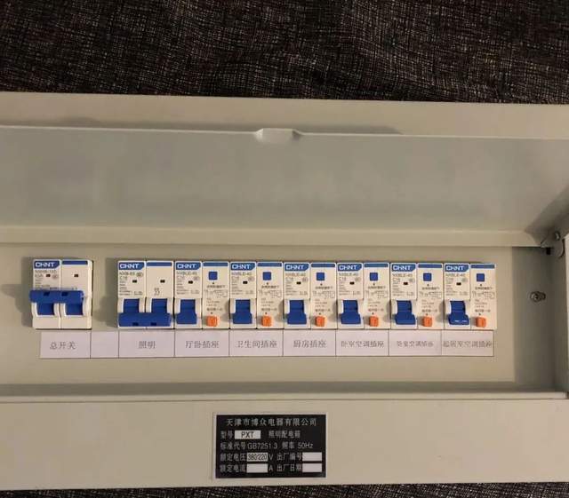

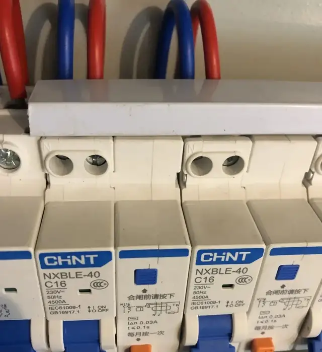

第一点要给大家说的就是漏电保护开关极数的选择。
在家庭中由于使用的基本上都是单相电,单相电只有一根火线,一根零线,一根地线。所以个人在这里建议大家,我们家庭中选择漏电保护开关,尽量都选用2P的,也就是两极的漏电保护开关。不建议大家选择1P+N的,1P+N的漏电保护开关零线一般直通的。
第二点对于漏电保护开关的选择,个人给大家的要说的就是漏电额定电流的选择。
漏电保护开关的额定电流,也就是其本身具有的断路器的功能,即短路保护和过载保护的一个参数。这时选择的依据应该是回路所带负载的的电流,也就是计算电流。像我们普通家庭装插座回路,基本上都选择16安的就可以。
第三点选择漏电保护开关时需要关注的就是漏电保护开关的漏电电流和漏电脱扣时间。
家庭中常用的漏电保护器的漏电电流基本上是不大于0.03安(也就是俗称的30毫安)。另外漏电脱扣时间基本上都是小于等于0.1秒的。我们按照这个要求去选择,基本上都是可以满足家庭中使用的。
漏电保护开关如何安装?

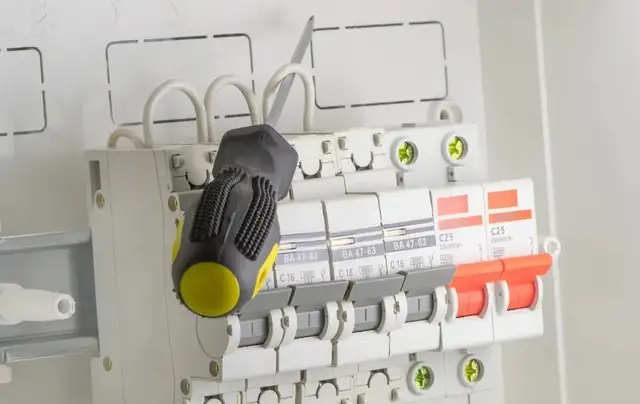

第一步是把漏电保护开关安装到滑轨上。使用一字形螺丝刀把漏电保护开关下方的一个锁扣空向下拉一下,这样漏电保护开关后面的卡扣就被拉开。此时我们就可以把漏电保开关安装在配电箱内的滑轨上,接着再把那个锁扣复位就完成了漏电保护开关在滑轨上的安装。
第二步是漏电保护开关的接线。漏电保护开关的接线有专业接线的要求,接线的位置要严格按照开关产品的要求进行。一般来说在漏电开关上面有着明确的标注,也就是说漏电保护开关进线端和出线端标有字母N的,接的都是零线;另外一个接线端子是用来接火线的。我们只要对方这个顺序就可以了。接线的时候就是把导线的绝缘层从电线上切除掉大概一厘米左右的长度,把进线端的火线和零线接到对应的接线端子上;同样的出现端的电线也接到出线端的接线端子上,最后将螺丝上紧,这样完成了漏电保护开关的安装。
第三步是是通电测试实验。也就是说我们把漏电保护开关安装完成以后,合上闸一定要试一下漏电保护开关是否可以正确有效的动作。最简单的办法在上面给大家说过,就是用手去按一下漏电保护开关的试验按钮。如果漏电保护开关跳闸,那么说明这个漏电保护开关就是有效的;如果不跳闸,那么说明这个漏电保护开关是坏的,我们是无法继续使用的。
