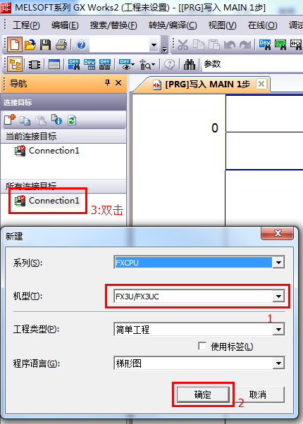

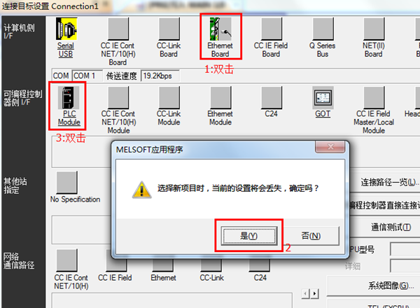

1) 新建FX3U/FX3UC工程,双击导航栏中的连接目标:Connection。
2) 跳出的选项板后,在计算机侧选择双击“EthernetBoard”选项,随后提醒中点击“是”;在可编程控制器侧双击“PLC Module”;

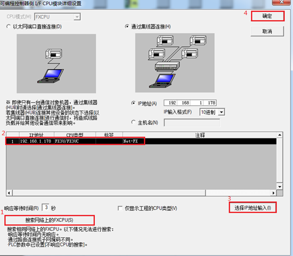

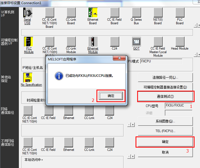

3) 在随后的跳出的设置中,点击“搜索网络上的FXCPU(S)”后,会搜索到兴达易控CHNet-FX所连接的FX3UC。按图中标号依次选择后,最后点击确认;
4) 在上述中选择好IP地址后,点击“通信测试”,即可提示与FX3UCCPU连接成功。

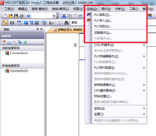

5) 随后即可“在线”选项栏中,进行PLC的读取、写入和监视等操作。

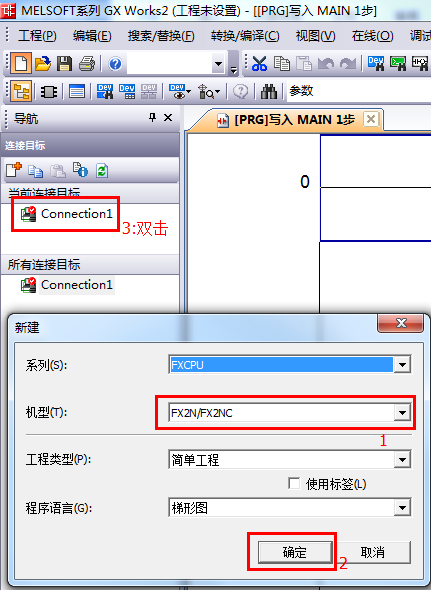

2、方式二:适用于FX1N/1NC、FX2N/2NC、FX1S

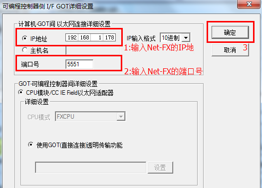

该方式适用于全系列的FXCPU,选择此方式主要针对于FX1N、FX2N、FX1S系列的FXPLC使用。本次通过兴达易控CHet-FX实现GX Works2以太网连接FX2NC为例,说明使用步骤:

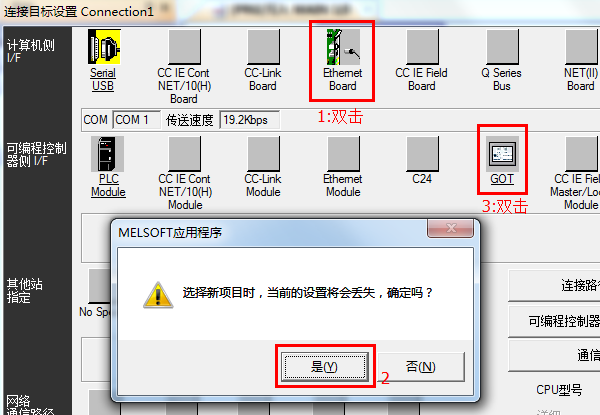

1) 新建FX2N/FX2NC工程,双击导航栏中的连接目标:Connection。
2) 跳出的选项板后,在计算机侧选择双击“EthernetBoard”选项,随后提醒中点击“是”;在可编程控制器侧双击“GOT”;
3) 在随后的跳出的设置中,在IP地址中输入兴达易控CHNet-FX的IP地址,在端口号中输入兴达易控CHNet-FX的端口号。按图中标号依次选择后,最后点击“确认”;

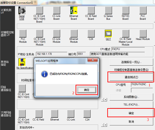

4) 在上述中选择好IP地址后,点击“通信测试”,即可提示与FX2NCCPU连接成功。
