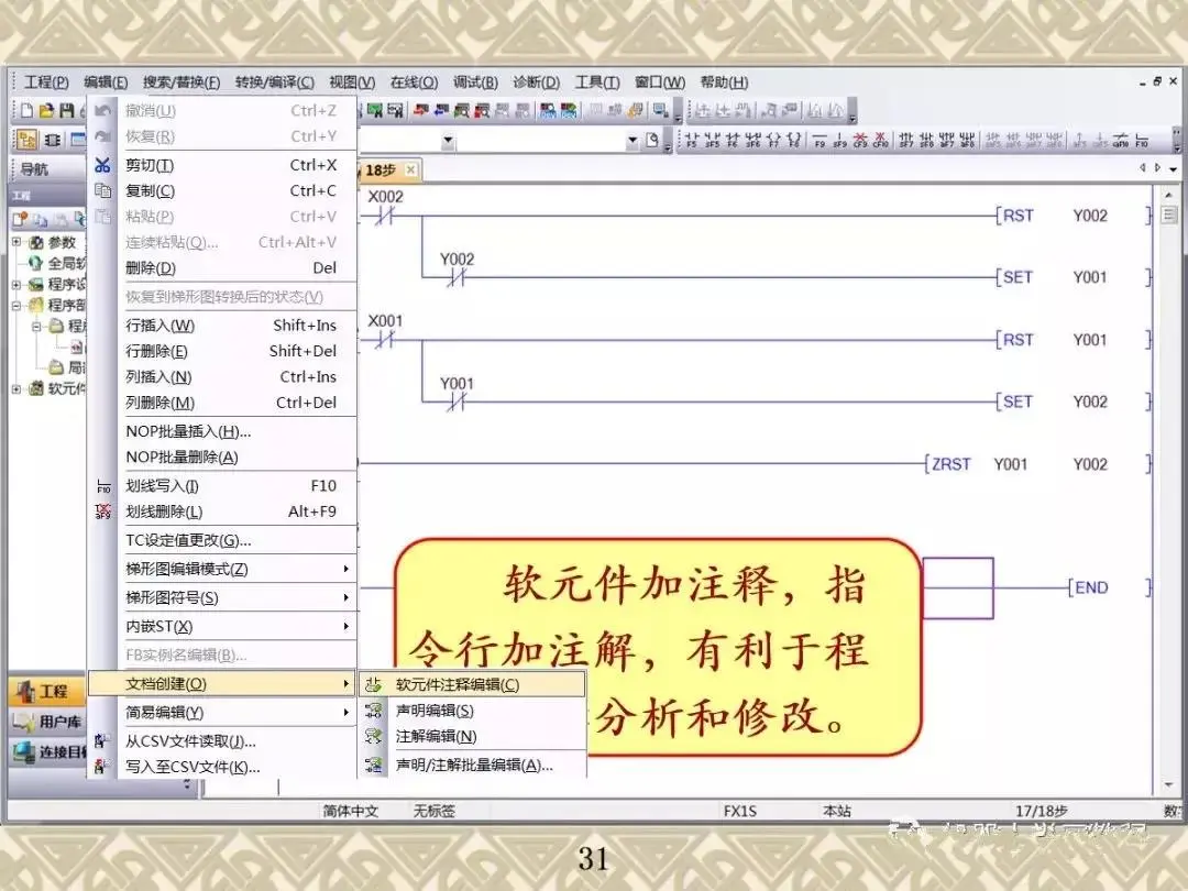

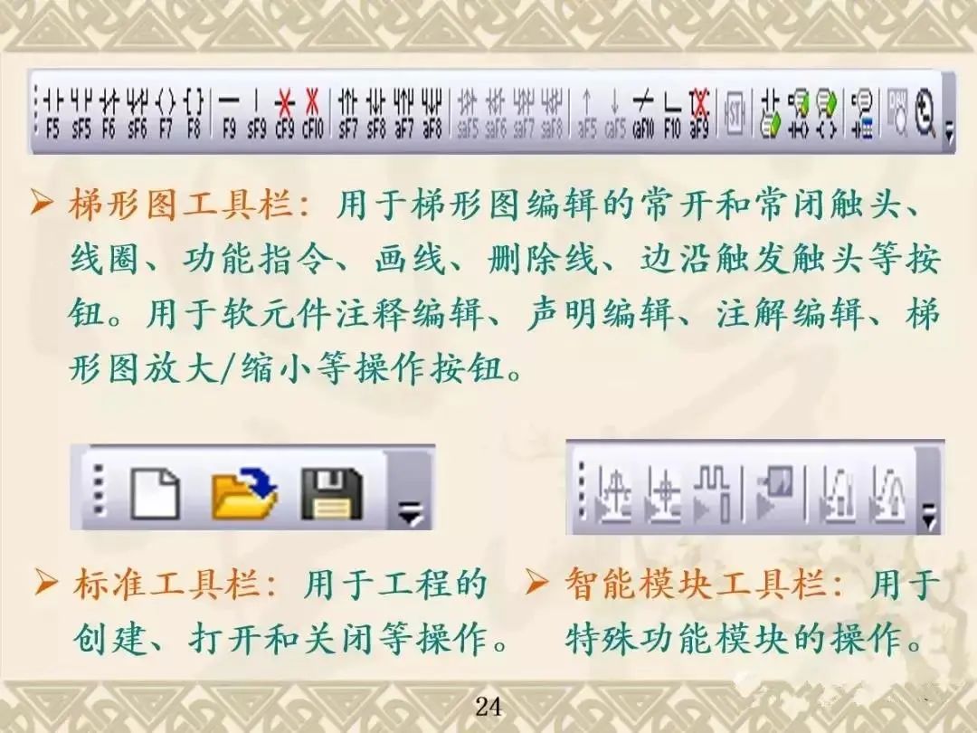

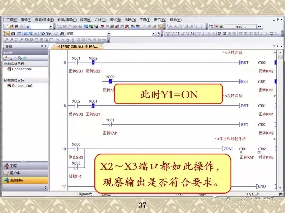

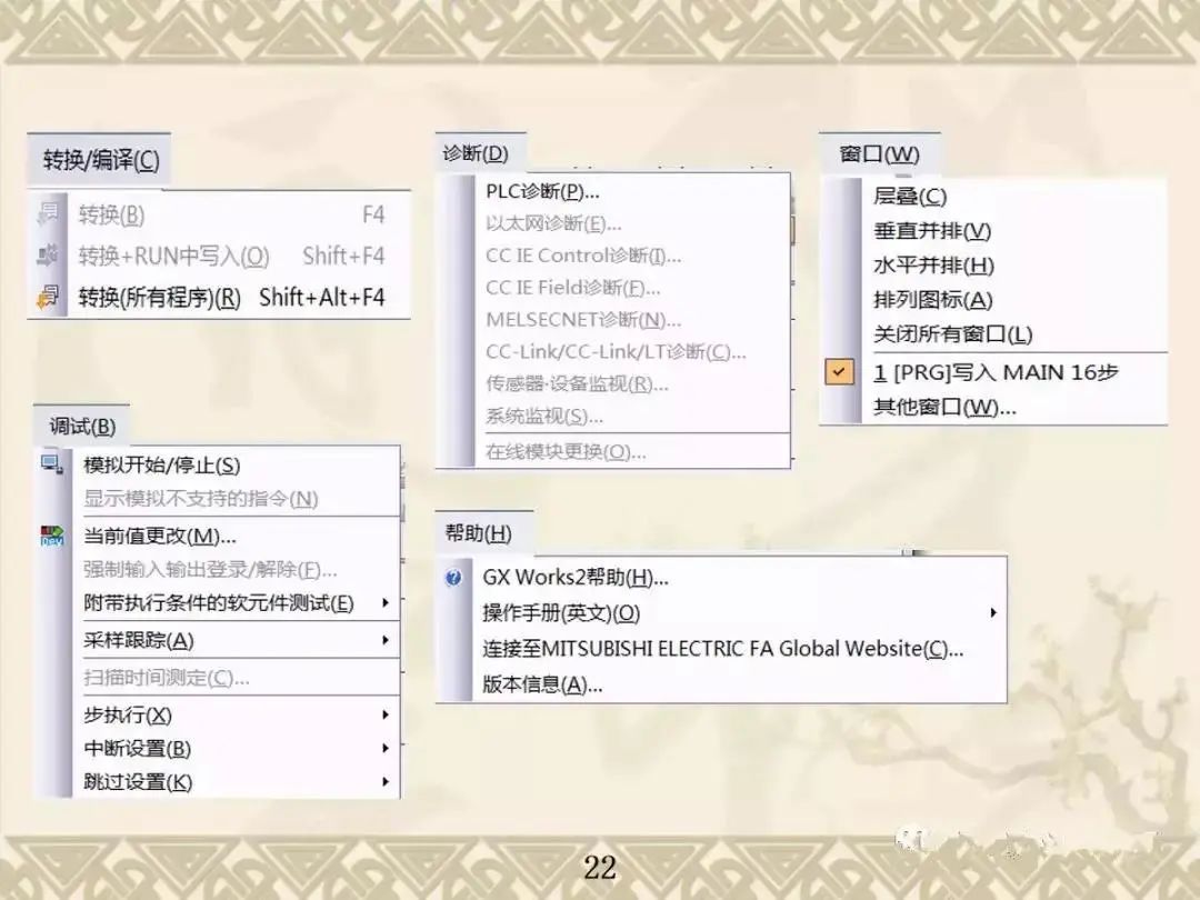

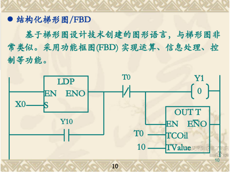

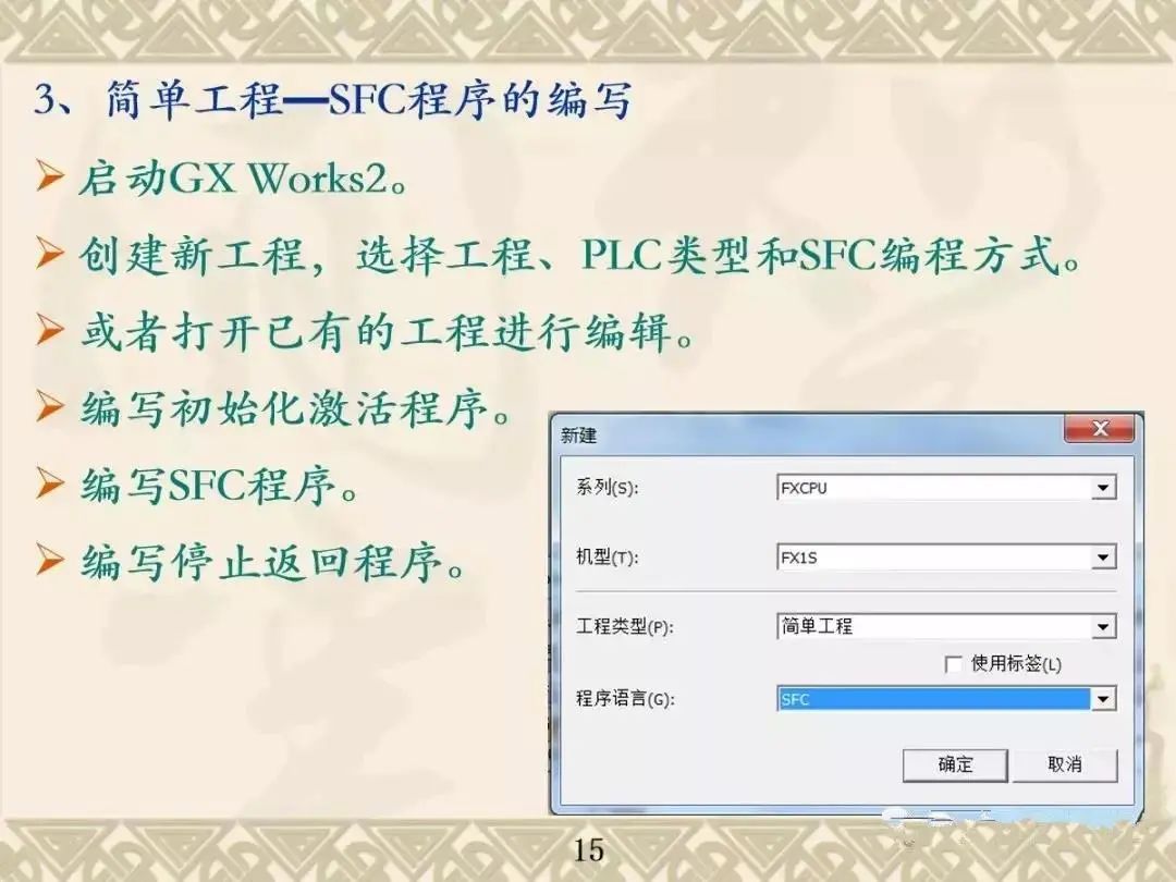

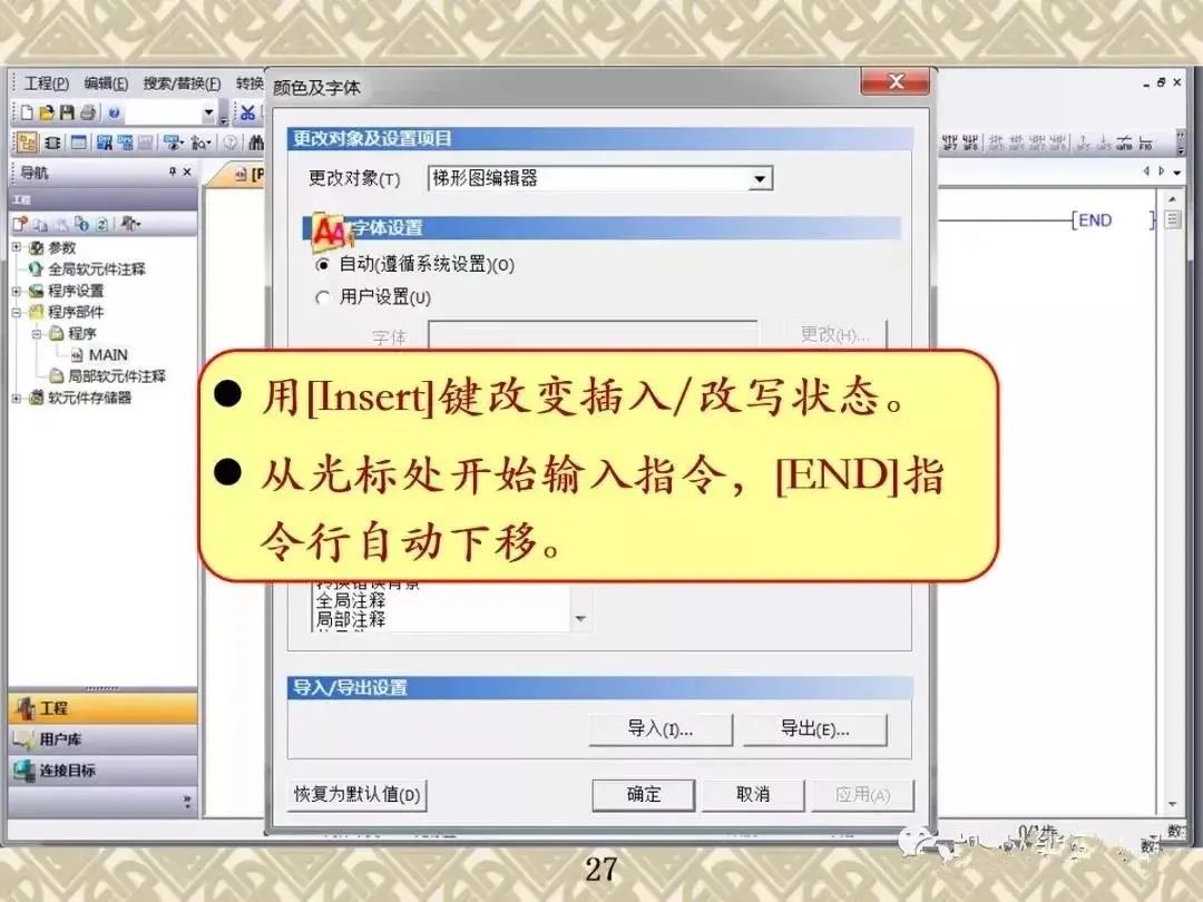

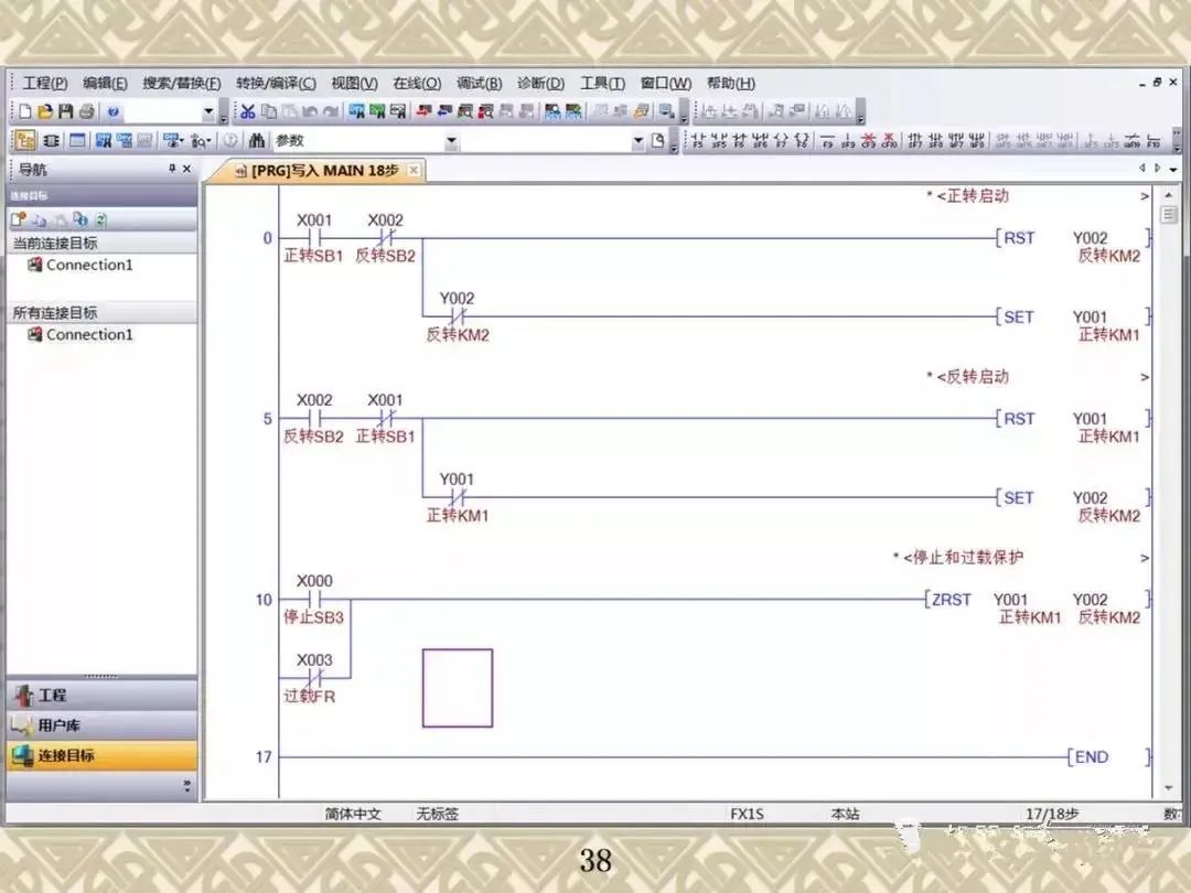

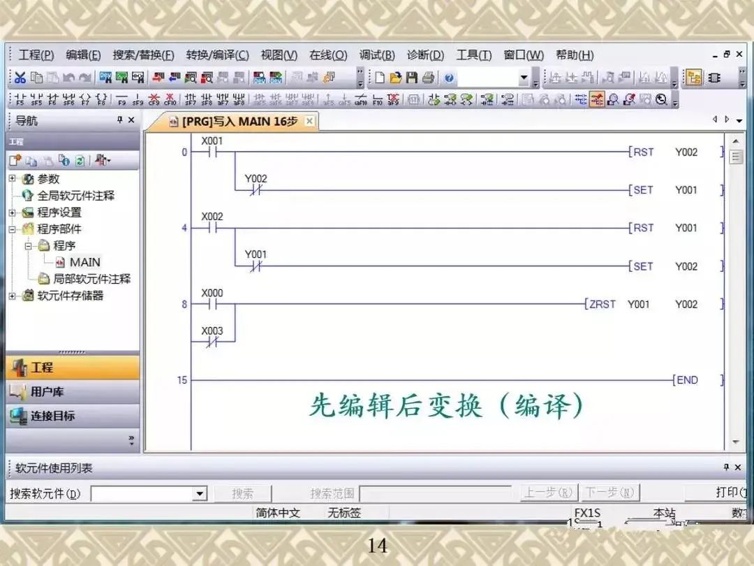

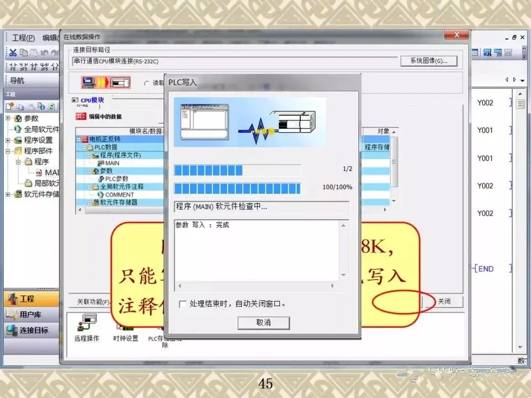

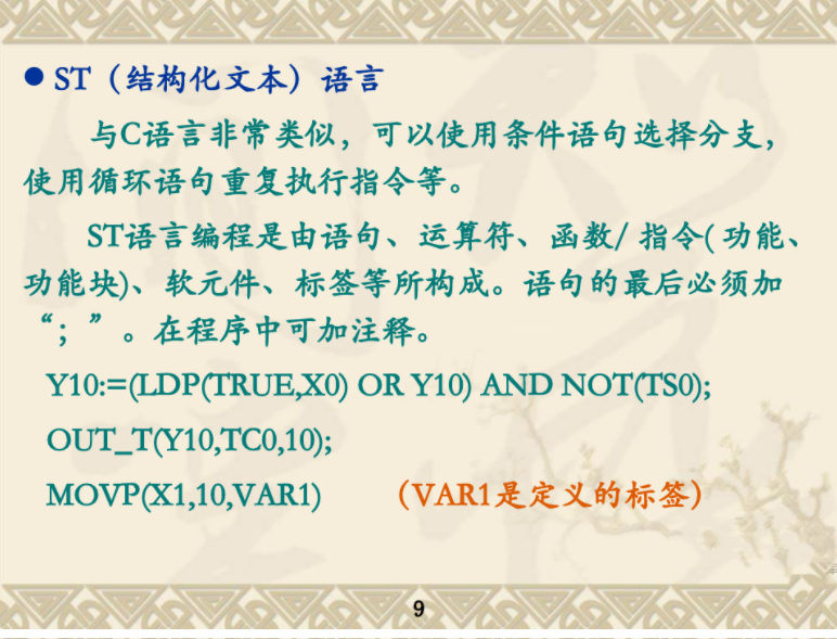

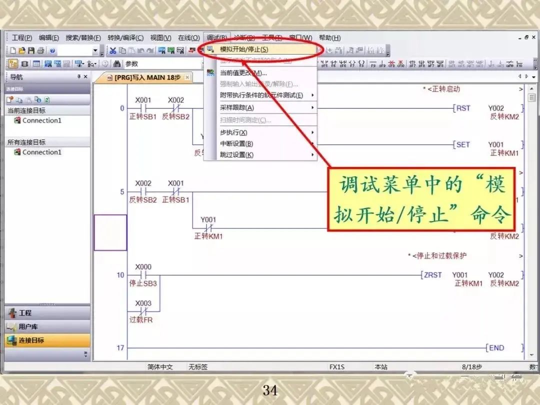

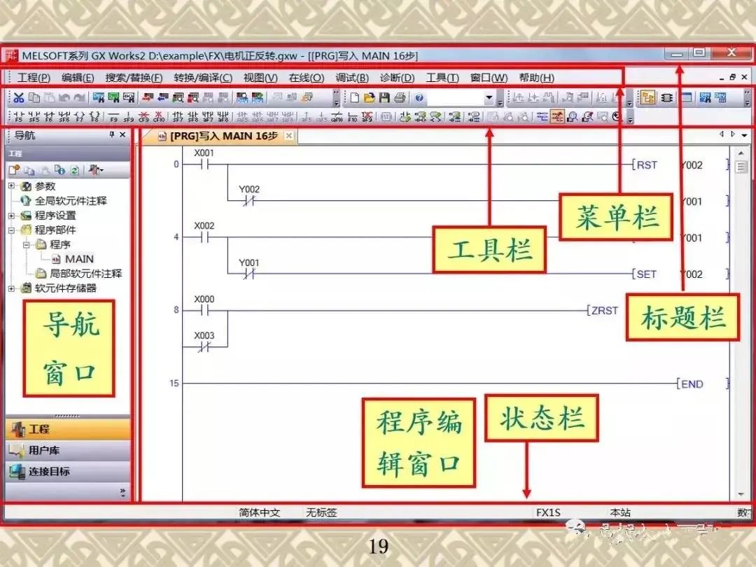

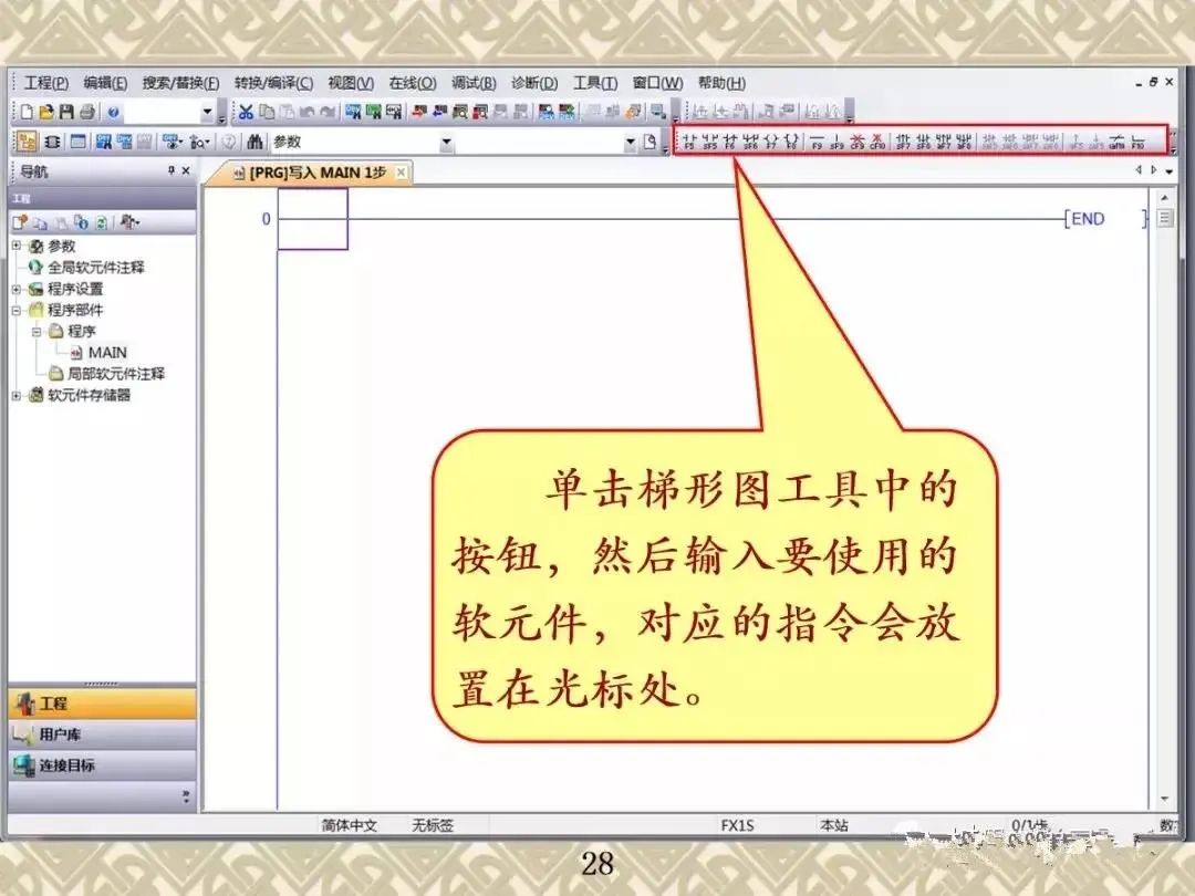

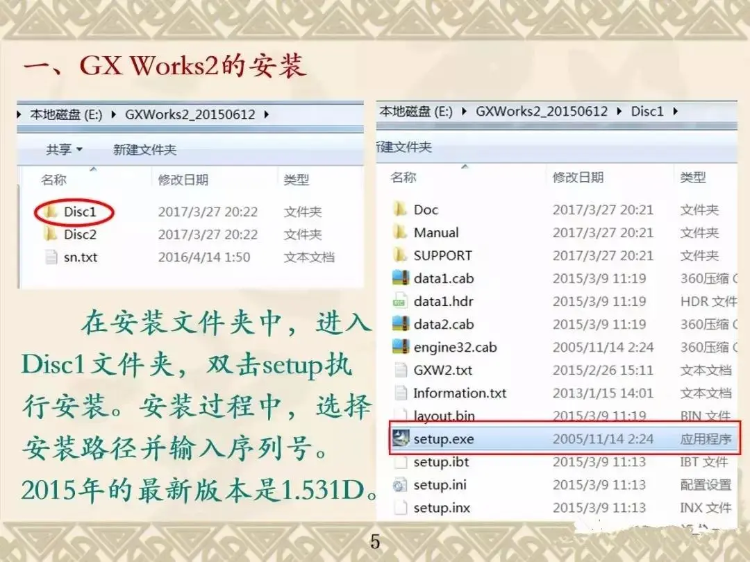

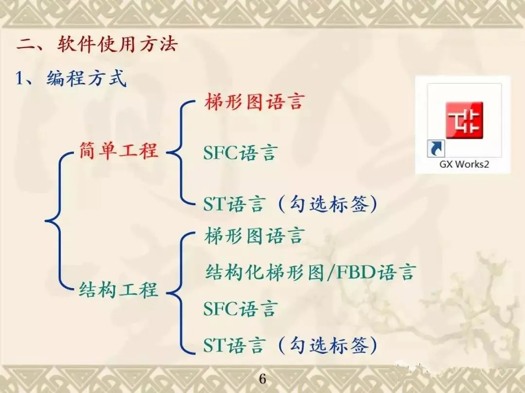

三菱PLC2011年之后推出编程软件GX Works2,该软件有简单工程和结构工程两种编程方式。支持梯形图、指令表、SFC、ST、结构化梯形图等编程语言,集成了程序仿真软件GX Simulator2。具备程序编辑、参数设定、网络设定、监控、仿真调试、在线更改、智能功能模块设置等功能,适用于三菱Q、FX系列PLC。可实现PLC与HMI、运动控制器的数据共享。
