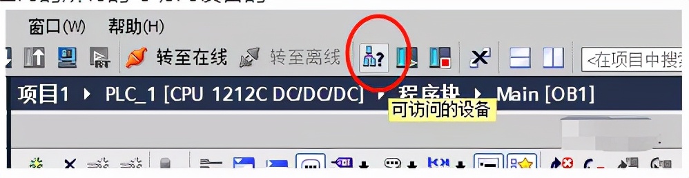

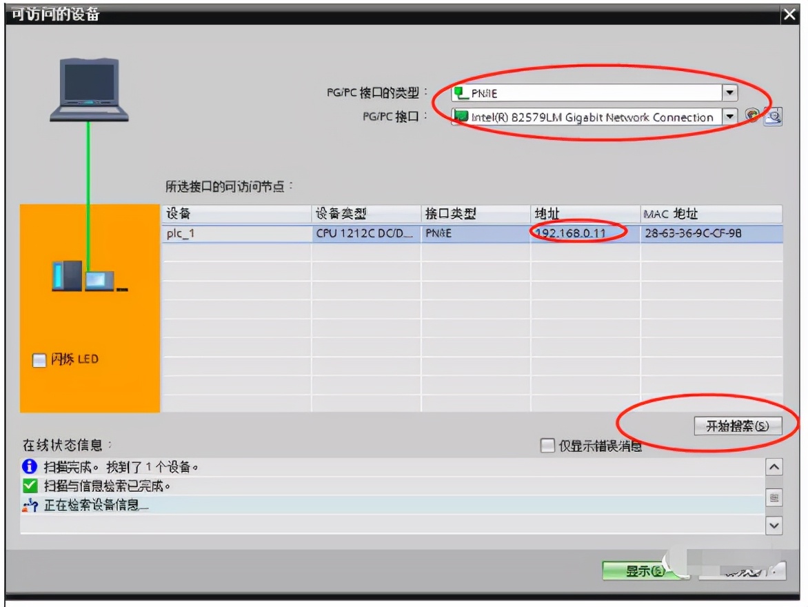

一、查看西门子1200PLC的iP地址,并做简单的设置
首先单击“可访问设备”打开界面后,选选择 PG/PC 接 口的类型,在 PG/PC 接口中选择自己与 PLC 相连的网卡,点击“开始搜索”, 过一会就出出现包括 PLC 在内的所有的可访问设备的 IP

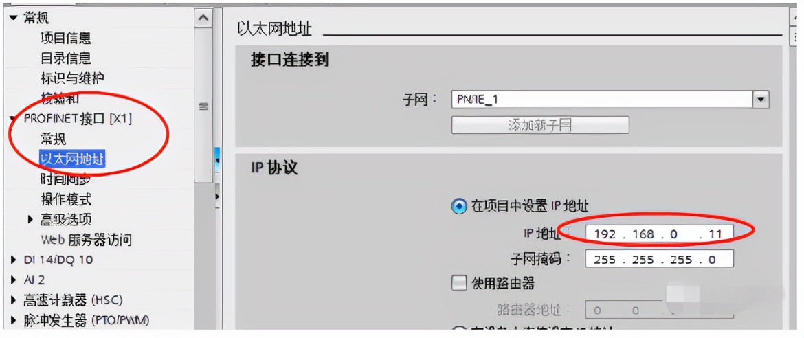

或在项目树中选中当前PLC鼠标右键
在PROFINET接口选择以太网地址查看或修改IP地址

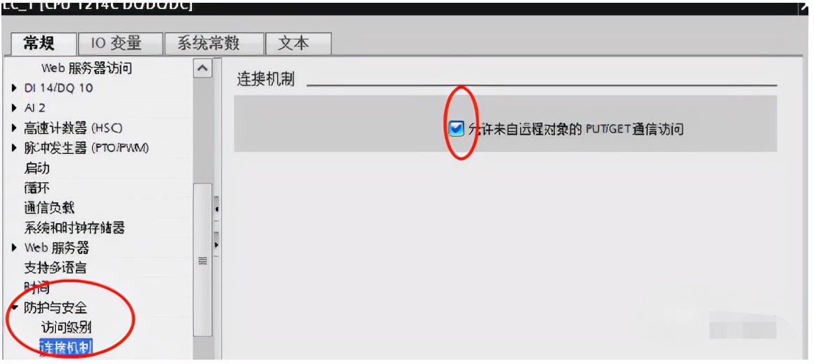

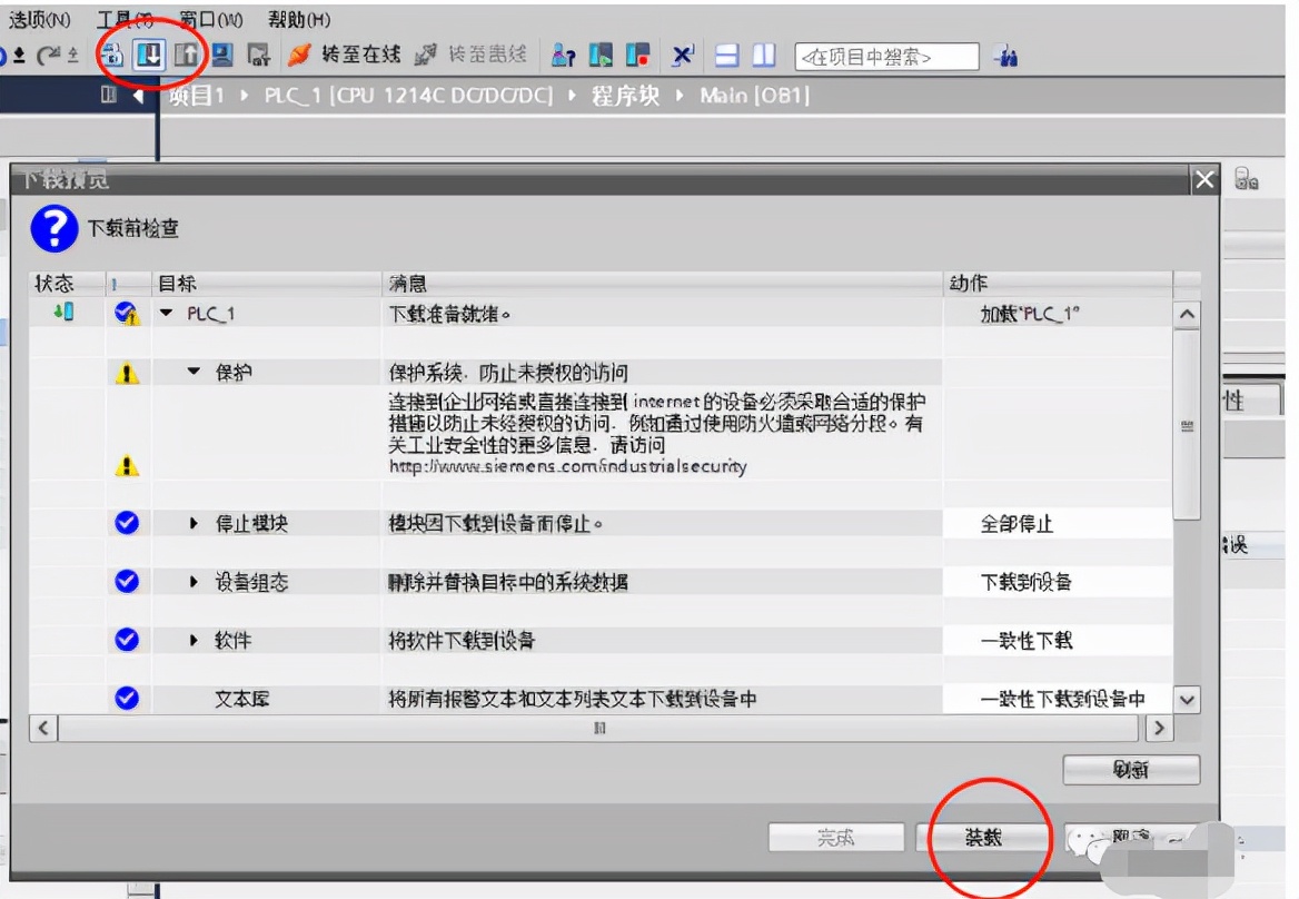

接着在防护与安全选中连接机制勾选允许........
完成以上几步简单操作后,选择编译并下载至CPU

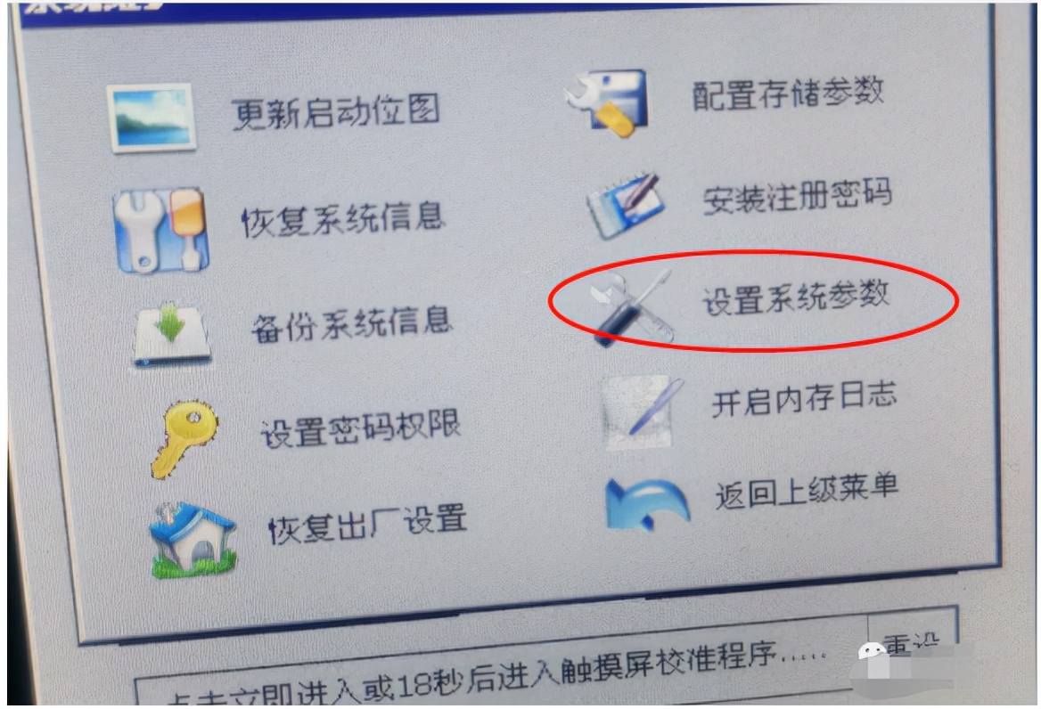

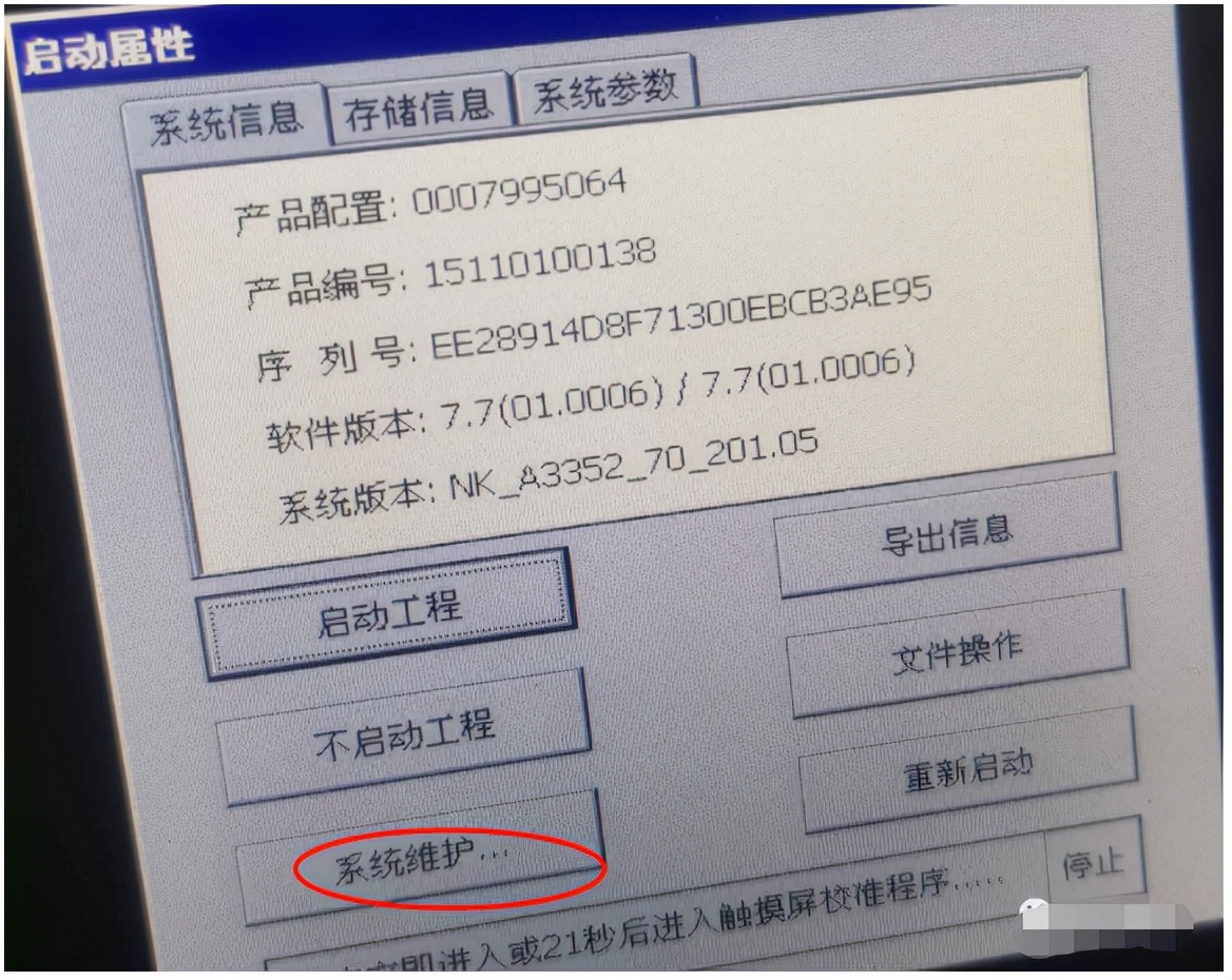

为了能与 PLC 通信,应将 MCGS 的 IP 设为同一网段。首先需要在触摸屏(型号为TPC7062ti)开机显示进度条时点击屏幕,出现启动选项时进度系统维护
选择设置系统参数

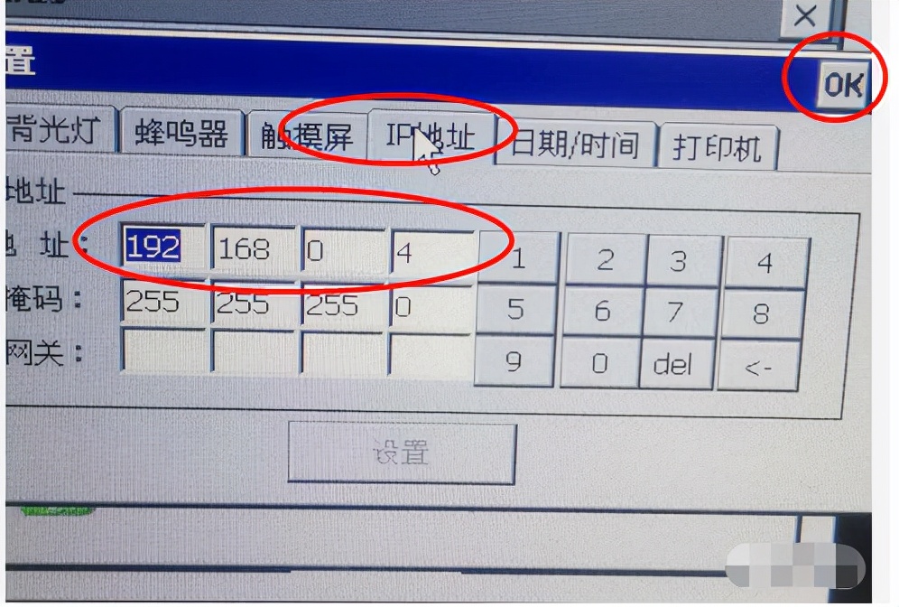

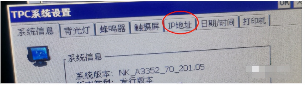

选择IP地址
设置和PLC相同网段的地址后点击OK

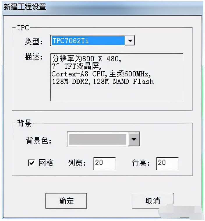

然后打开MCGS组态软件新建项目

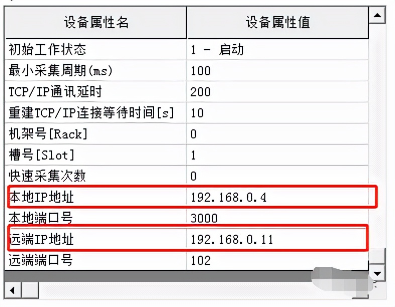

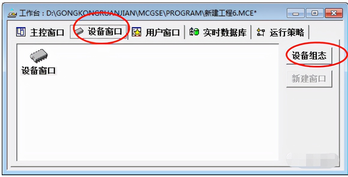

选择设备窗口,并进行设备组态
本地IP选择触摸屏的地址;远端IP选择PLC的地址
