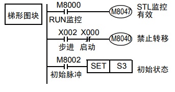

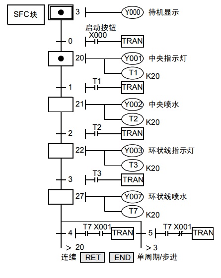

喷水控制的例子
1) 单周期运行(X001=OFF,X002=OFF) 按下启动按钮X000后,按照Y000(待机显示)→Y001(中央指示灯)→Y002(中央喷水)→Y003(环状线指示灯) →Y007(环状线喷水)→Y000(待机显示)的顺序动作,然后返回待机状态。 通过预置的2秒定时器依次切换各输出。
2) 连续运行(X001=ON) 重复Y001~Y007的动作。
3) 步进运行(X002=ON) 每按一次启动按钮,各输出依次动作一次。
