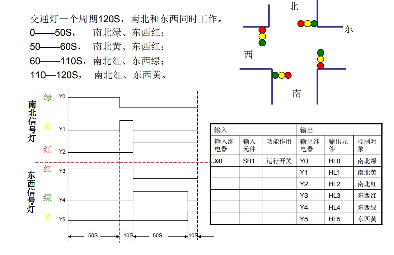

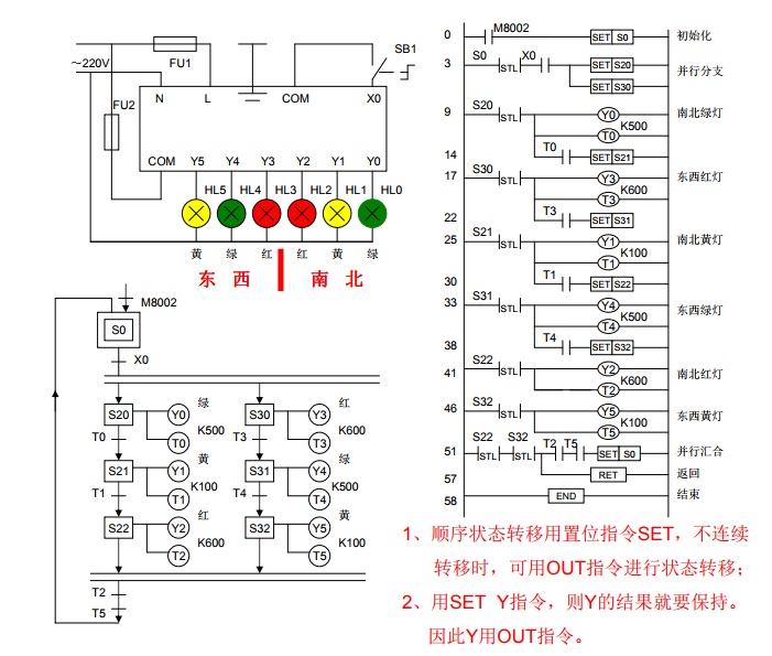

交通信号灯PLC编程实例
发表于 2022-2-20 12:52:18 | 显示全部楼层 |阅读模式
动作顺序
电路图及SFC图
